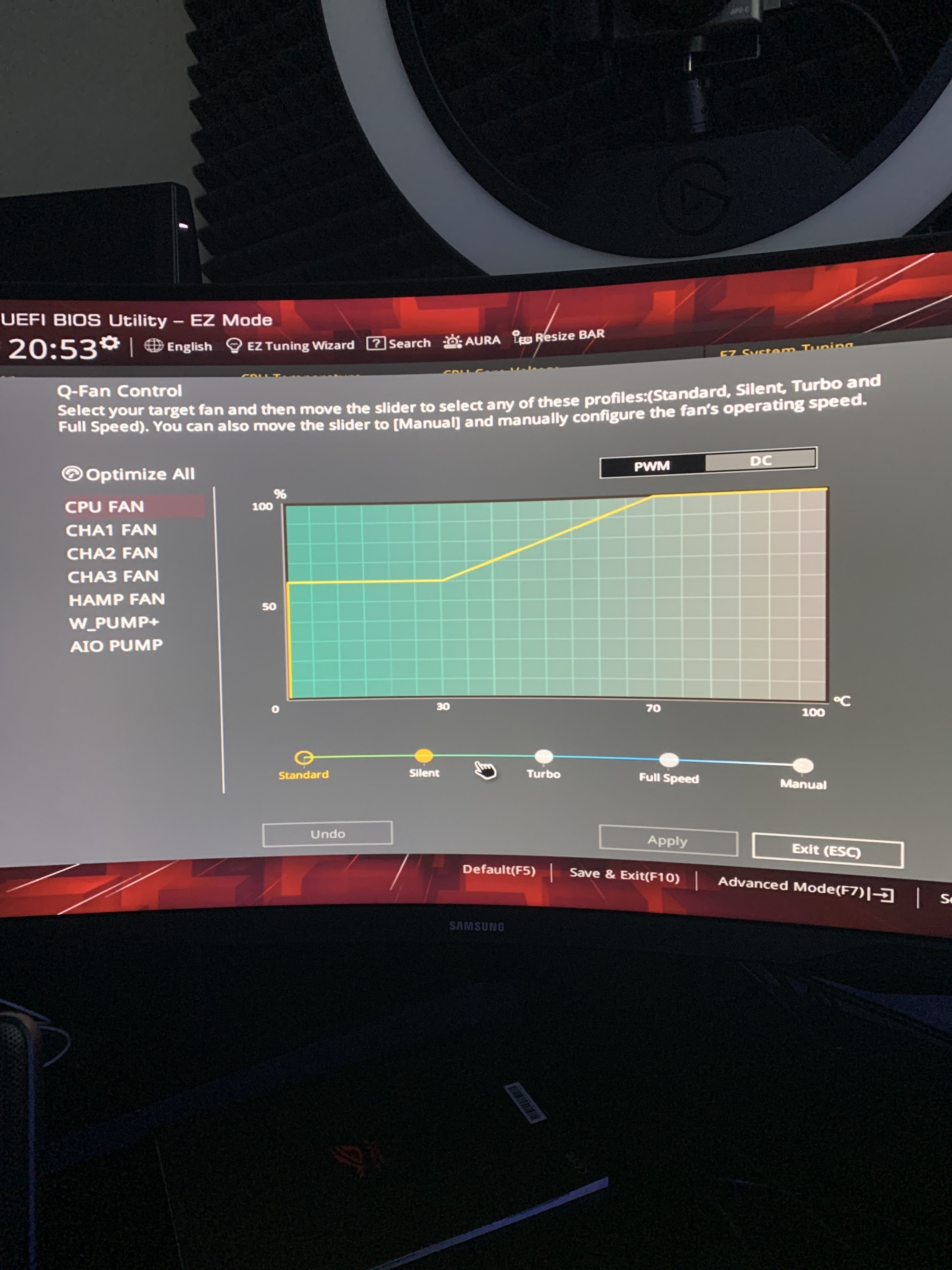

Okay neues Problem… die unteren Lüfter unter der graka drehen nicht mehr.. 😂
Echt kein Plan.. seit ich im bios rumfummel.. die liefen vorher 1A
@Xdaved: was genau hast denn da jetzt "rumgefummelt"? wie sieht die entsprechende lüfterkurve aus?

@Xdaved:
du weißt nicht was du da eigentlich einstellst?!
für das MB gibt es ein handbuch, schau da doch mal rein. gibts auch online beim hersteller. im "EZ Mode" sollte es einem förmlich ins auge springen.
edit: ja. und jetzt für den header an dem die P12 hängen.
edit²: warum zitierst du dauernd deine eigenen beiträge?
Deathangel008 schrieb:
@Xdaved:
Sorry ich bin relativ neu hier und hab’s noch nicht so drauf mit forenbeiträgen.
Und ich habe das Handbuch leider nicht mehr.
Weiß jetzt leider nicht was ich machen soll.. weiß nicht was p12 ist und wo
Es stehen soll..
