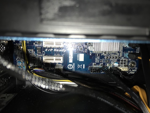

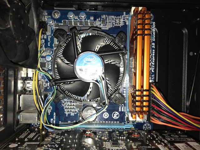

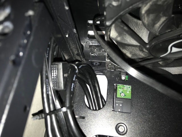

ich habe ein Bitfenix Pandora Gehäuse wo oben der Stecker für die USB Anschlüsse nicht angeschlossen ist.
Wo kommt der Stecker hin? Ich habe ein Gigabyte GA H61M DS 2V Mainboard.
Anbei ein paar Bilder.
Gruß und Danke
Sascha

Den Stecker kannst du nicht verwenden weil dein Mainboard kein USB 3.0 kann.

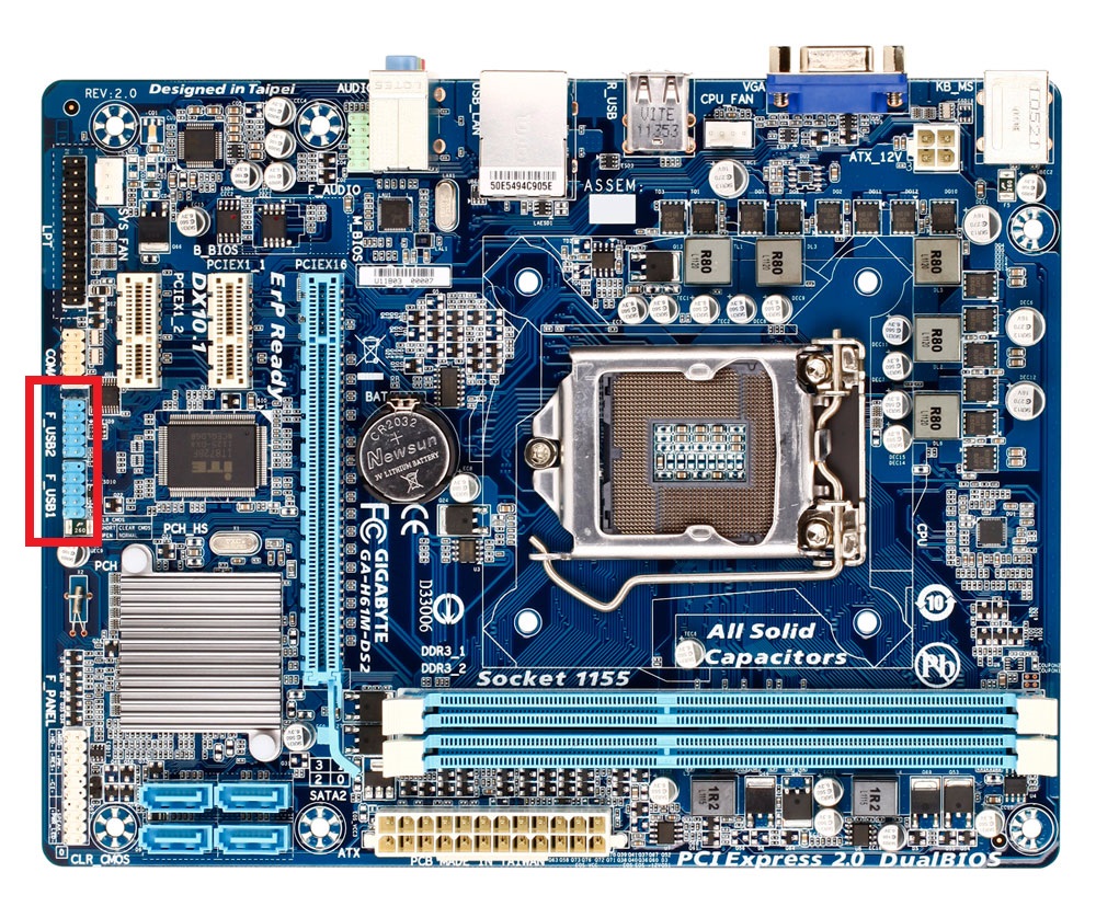

Wenn du eine USB3.0/3.1 Karte willst, dann achte darauf, dass sie nicht nur erstene USB3 bereit stellt, sondern auch einen internen damit du dein Frontpanel vom gehäuse daran anschließen kannst:
https://geizhals.de/?cat=ioexpcard&sort=p&xf=1331_2~4292_1~621_PCIe+x1
Wenn du aber keine USB3.0/3.1 Karte nachrüsten willst, sondern das ganze am USB2.0 Header abgreifen (achtung Adapter notwendig)
Dann muss du auf deinem Board ausschau halten ob einer der folgenden Header noch frei/vorhanden ist:
Für die Bilder solltest du verklagt werden.
Sofern noch keiner davon benutzt wird, hast du 2 Anschlüsse auf dem Mainboard für den von Joe Walker in Beitrag #3 verlinkten USB Adapter.
