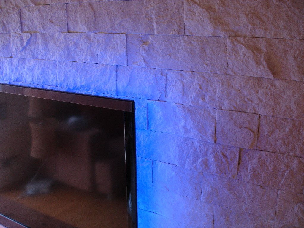

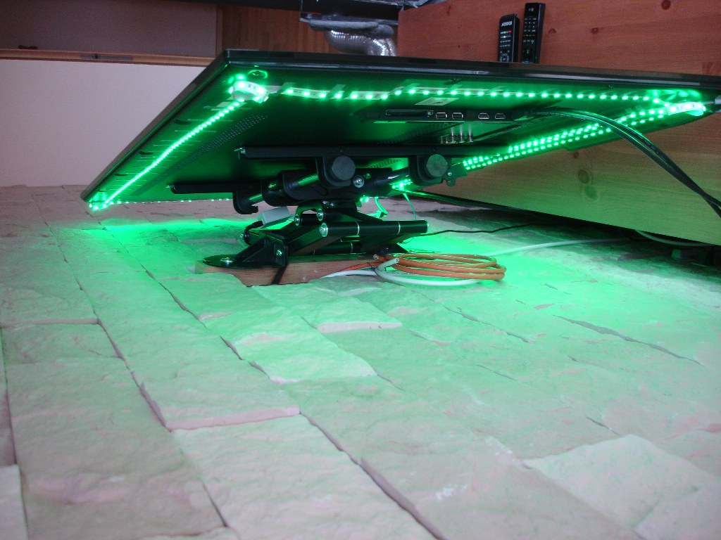

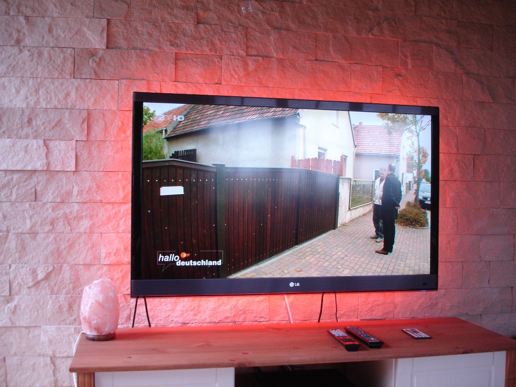

ich hab nen LG LED 3 TV mit 120 Diagonale.. und er hat Gewicht..
Meine Wand ist eine Holzständerwand isoliert und verplankt mit Fermacell. Auf das Fermacell hab ich die Steine geklebt. Da wo der TV befestigt wird, hab ich ein massives Stück Holz angespaxt. Darauf dann die Halterung geschraubt. Die Verblender gehen bis zum Holz.. ich hab also da freigelassen, sieht man aber nicht, da ja hinter dem TV. Außerdem hab ich die Halterung derart angezogen.. da wären die Verblender darunter sicher zerbröselt... kanns gerne heut abend mal posten.

sieht super aus!
