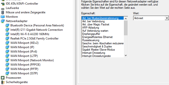

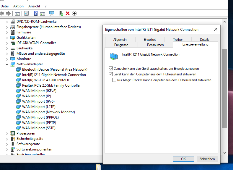

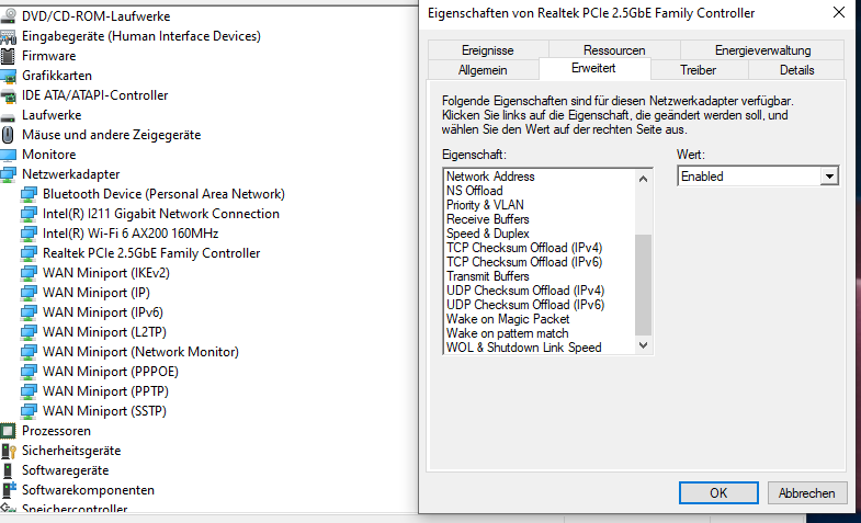

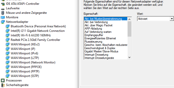

Ich habe 2 LAN Anschlüsse , 2,5 Gbyte LAN und LAN (Asus Crosshair VIII HERO Wifi) An dem einen LAN bekomme ich WoL (Pulseway über Handy App) nicht hin, hier ist auch kein Magic Treiber aktivierbar) an dem anderen 2,5 Gbyte LAN gehts, hier ist auch ein Magic Treiber aktivierbar, siehe Screenshots. Kann mir mall jemand sagen warum es am normalen LAN nicht geht?

Schau mal beim Intel Adapter in den Reiter Energieverwaltung, da war früher der Haken für WOL zu finden.
Sollte er da nicht sein, dann stellt sich die Frage nach dem Treiber.
Hast du den durch Windows bereitgestellten oder von den Intel Seite: Hier kannst du das komplett Paket laden klick "CB Download"

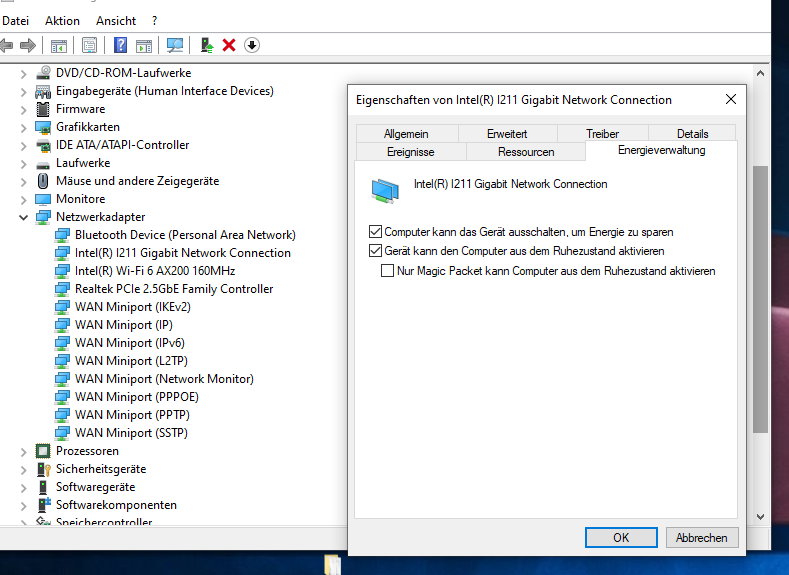

den untersten Punkt aktivieren?
Der Punkt mit "Gerät kann den Computer aus dem Ruhezustand aktivieren" ist WOL, wenn es jetzt noch im UEFI aktiv ist solltest du keine Probleme haben den Rechner zu starten.
Wie schaut es Treibetechnisch bei dir aus, den mitgebrachten durch Win10 oder den neusten von Intel?
es geht trotzdem nicht. Im BIOS ist es aktiviert. Nur über den oberen LAN Anschluss....
