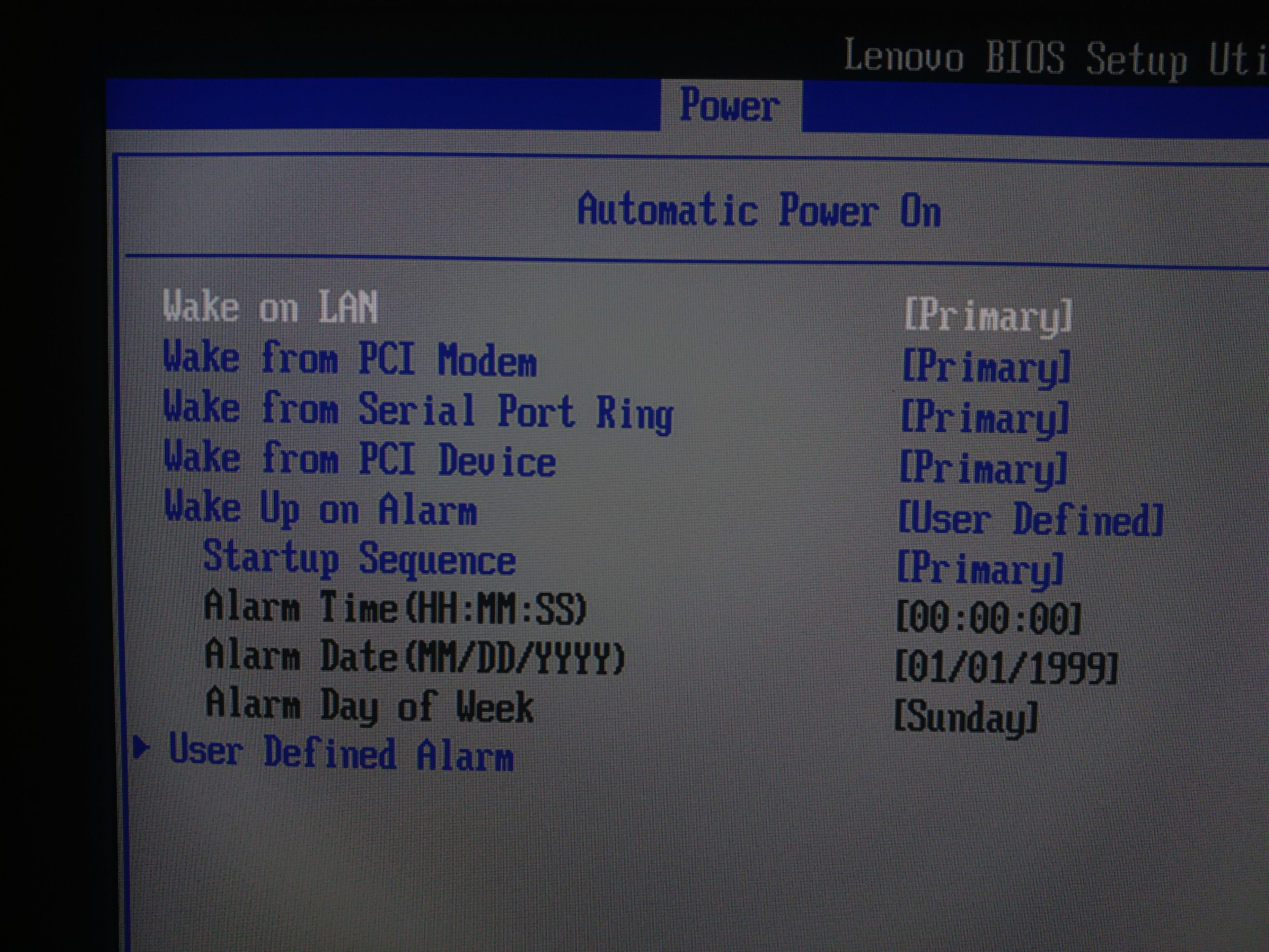

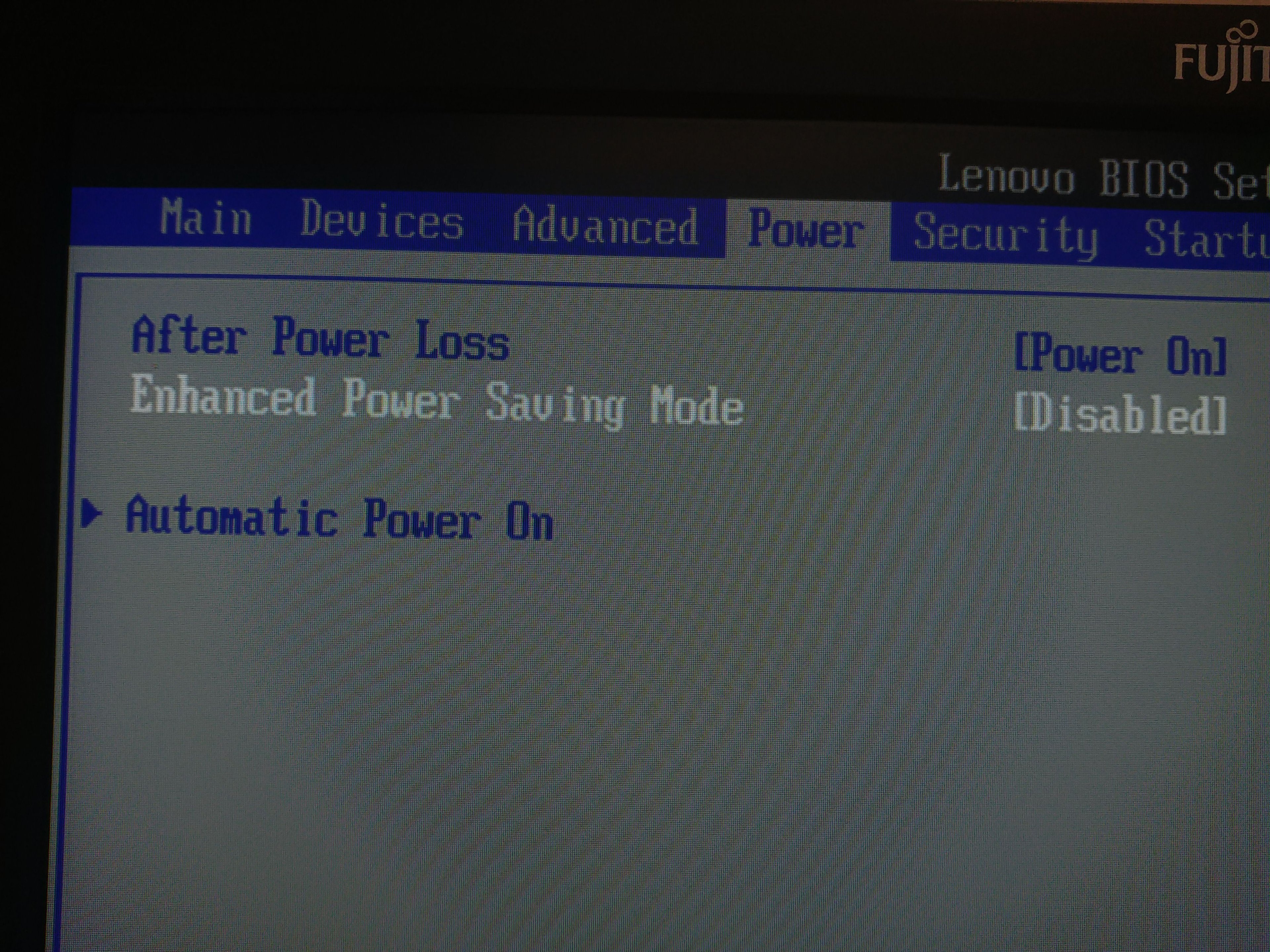

ich musste s4 und s5 deaktivieren und wake-on-pcie aktivieren. wtf? genau andersrum
jetzt laufen auch die lenovo PCs. am wichtigsten war das disabeln (googeln) von "enhanced power saving mode". aaah ein genuss. über dyndns aus der ferne auf die oberfläche der fritzbox zugreifen und aus der ferne die pcs hochfahren.

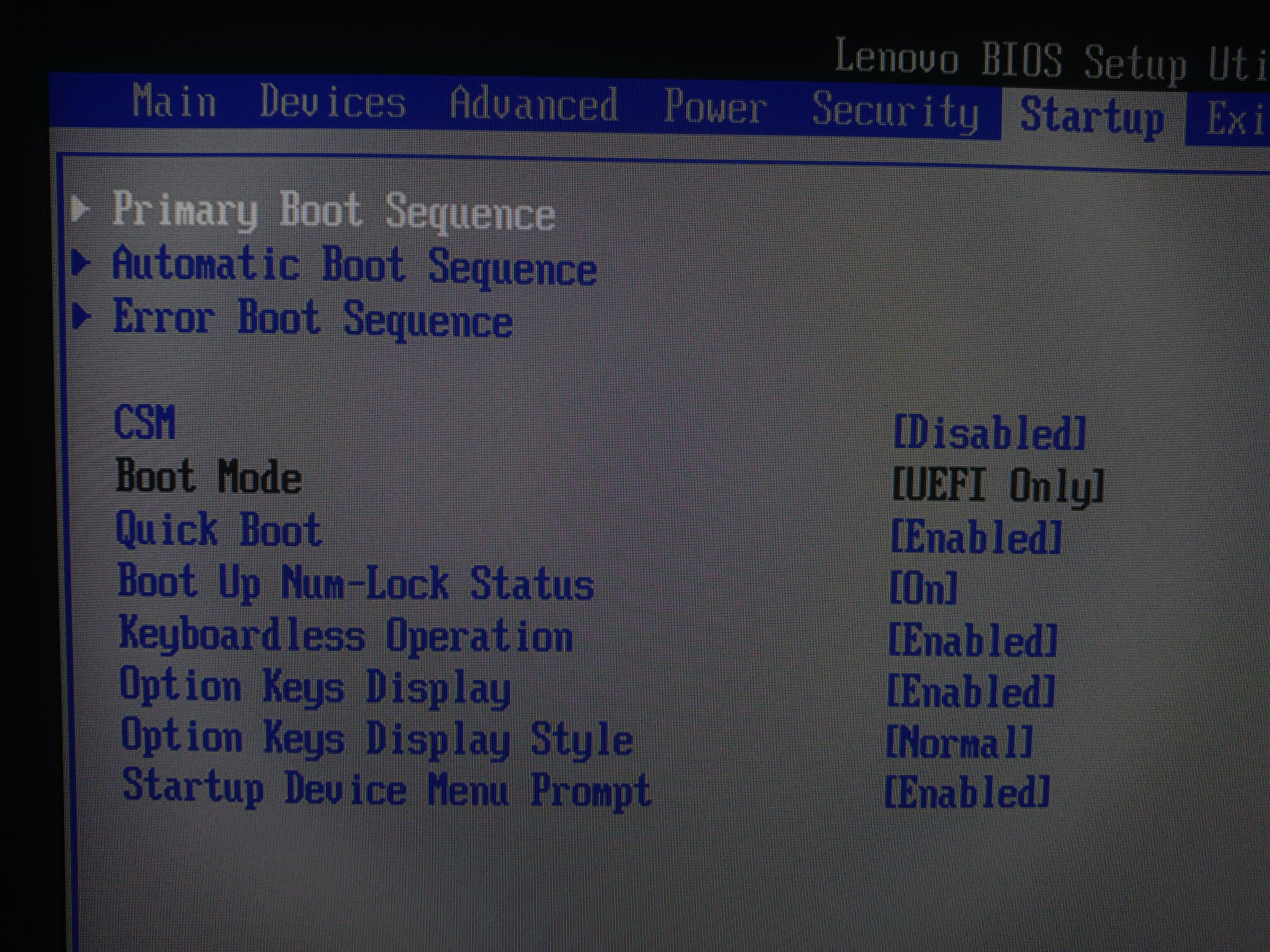

auf dem zweiten bild sieht man auch die keyboardless operation, damit ich endlich eine tastatur weniger haben kann. nach lenovo sollte man alles auf primary boot sequence einstellen und alle boot sequencen logischerweise korrekt einstellen (boot partition ganz oben, uefi sei dank).
