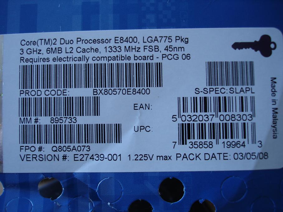

Die CPUs wurden sowieso alle letztes Jahr produziert, wenn man sich die Batches anschaut. Von 2008 gibt es noch keine.
mein 8400 hat 2008 :)
Jo, die Produktion scheint wieder angerollt zu sein, nachdem nun hoffentlich alle Fehler ausgebessert wurden.

Les doch nochmal genau was ich geschrieben habe, nicht jede vermeintlich gleiche CPU (Bsp. E8400) ist gleich.
Vergleich doch mal die Batches der CPUs und scan sie ein und poste doch bitte mal.
Batch != Packdate.
Es genügt übrigens auch ein Ausrufezeichen.
Ich schließe es nicht unbedingt aus, daß es sich hierbei um fehlerhafte CPUs handelt. Jedoch halte ich es für sehr sehr unwahrscheinlich.
