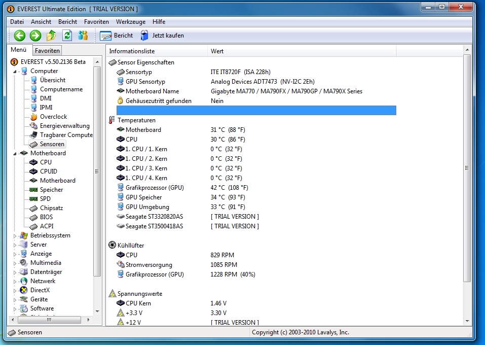

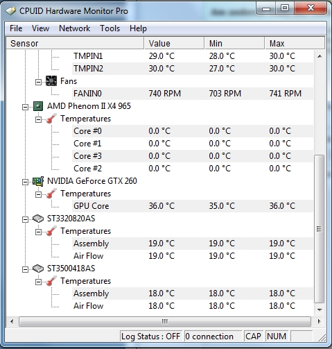

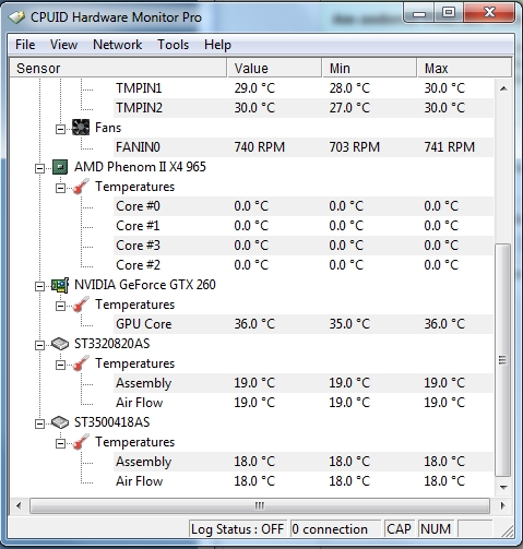

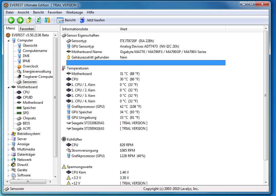

Ich hab hier ein ernsthaftes Problem: Diverse Tools wie HWMonitor, SpeedFan, Core Temp o.Ä. zeigen die Temperatur der vier einzelnen CPU-Kerne als 0°C an, obwohl im BIOS die Temperatur der CPU korrekt angezeigt wird (jedoch nur die Temperatur der kompletten CPU). Woran könnte das höchstwahrscheinlich liegen? An einem Defekt am Mainboard, oder an der CPU? Ich persönlich tippe auf Letzteres.
Leider hab ich weder ein anderes Mainboard, noch eine andere CPU, um das zu überprüfen :(.
CPU: AMD Phenom II X4 965 (nie übertaktet)
MB: Gigabyte GA-MA790X-UD4 AM2+ DDR2 (nie übertaktet)
Edit: Bei Everest wird auch die Temperatur der CPU korrekt angezeigt, die Temperatur der einzelnen Kerne jedoch bei 0°C.

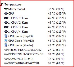

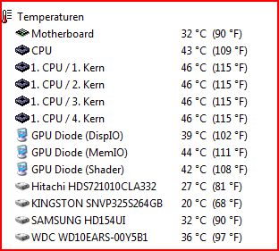

^^ Das ist so nicht richtig, bei mir seh ich die Core Temps.

Die Aussage ist schon richtig, du hast es nur nicht verstanden.
Die CPU 1-4 nutzen den gleichen Sensor, daher sind die Werte auch immer gleich.
Die CPU Temp ist die vom internen Fühler.
