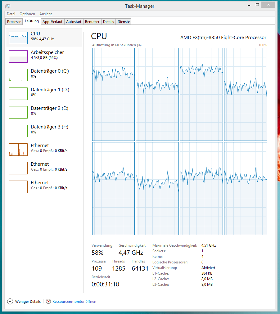

da ich schon zu Release ständig FPS Drops hatte habe ich WTNO erstmal zur Seite gelegt und auf einen Patch gewartet, aber selbst jetzt mit dem neuen Patch ist es immer noch das selbe. Besonders nach dem Prolog hab ich durchgehend mit FPS Drops zu kämpfen, es schwankt ständig zwischen 40 und 60 FPS, durchschnittliche aber nur so um die 48~ was mir eindeutig zu wenig ist, viel zu schwammig. Dabei macht es keinen Unterschied ob ich die Settings komplett runter stelle oder sie sogar via Config tweake wie "vt_pageImageSizeUniqueDiffuseOnly "16384"", das Problem habe ich auf jeder Qualitätsstufe.
Dabei ist mir auch oft aufgefallen (Sofern das kein Anzeige/Auslesefehler ist) das die GPU nicht richtig ausgelastet wird, oft pendelt sie bei 50-60% und die FPS liegen dabei unter 60.
Normalerweise würde ich auf CPU Limit tippen, aber ich kann mir das hier nicht so recht vorstellen, da soweit mir bekannt das Spiel bzw. die Engine gut mit einem FX 8350 skaliert. Laut Taskmanager werden alle 8 Kerne auch sehr ausgeglichen belastet, auch ZU ausgeglichen um zu sagen das Windows hier gut verteilt.
Nutzen tue ich Windows 8.1 Update 1 mit dem Catalyst 14.6 (Mit dem 14.4 das selbe Bild). Rest in meiner Sig.

Ja ganz selten rutschen die FPS mal nennenswert ab, aber wenn ich mich bewege habe ich fast immer weniger als 50 FPS, 40-45 FPS ist Durchschnitt, bei ihm 58/60, erst wenn ich mich nicht bewege gehen die FPS auf stabile 60. Das deutet ganz stark auf das Streaming hin, er cached ja kaum was und lädt jedes mal live die Sachen in meinem Blickfeld, und das was aus meinem Blickfeld verschwindet wird fast wieder komplett gelöscht (So kommt es mir vor). Und bevor die Frage kommt, ja das Game liegt auf meiner SSD und die langweilt sich.
Selbst wenn ich alles runter stelle habe ich vielleicht gerade mal 5 FPS mehr. Vsync nutze ich wie gesagt in fast keinem Spiel, erst recht nicht in Shootern.
Die CPU kann nicht drosseln, ich habe Takt und Spannung gefixt. Drosseln tut sie nur wenn sie zu heiß wird, was sie aber dank potenter Kühlung bei mir nie wird (Es sei denn ich habe mal 45C°+ im Raum :freak: ).

Die CPU Auslastung so wie zum Beispiel auf meinem Screenshot dürfte bei so einem Spiel und deaktivierter Komprimierung bei weitem nicht so hoch sein. Ein altbackener Schlauchlevel Shooter ohne nennenswerte Physik kann nicht so viel verbrauchen. BF4 läuft bei mir auf Anschlag, sogar auf 64 Player Maps mit über 60FPS.
Aber wie es scheint sind hier alle mindestens genauso ahnungslos wie ich.
Irgendwas stimmt mit meiner Version nicht oder beißt sich mit meiner Systemkonfiguration. Scheinbar hat auch kein anderer das Problem mit der selben CPU. Sogar Hardwareluxx hat einen 8350 mit einer 290x getestet, keine Probleme, Rage lief bei mir ebenfalls Rund.
