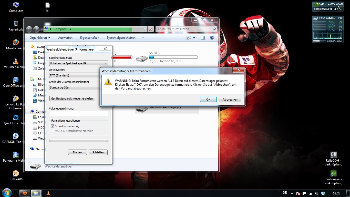

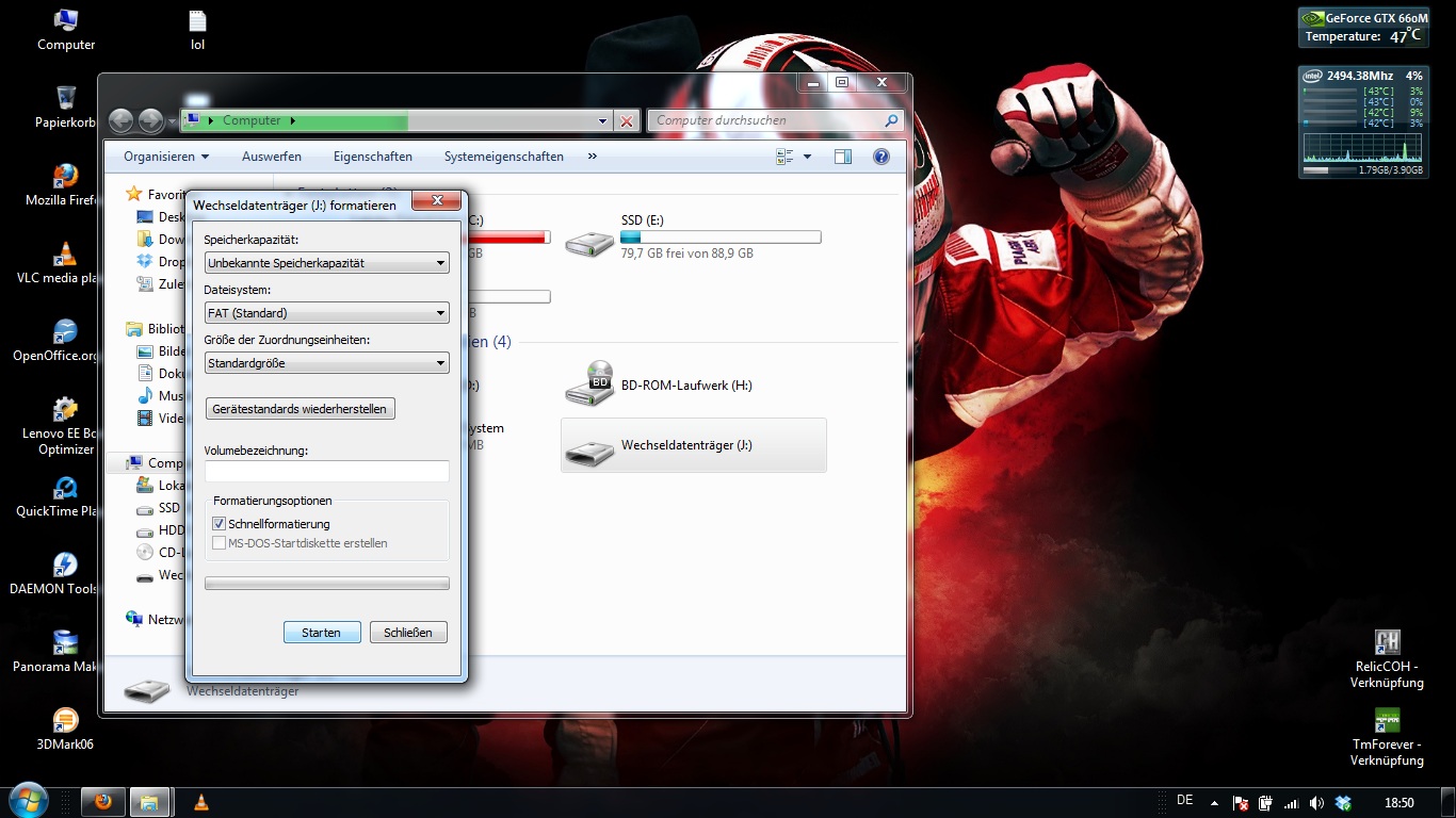

Ich wollte meinen Sandisk USB Stick bootfähig machen nach dieser Anleitung. Nach dem ich an dem Stick gekommen bin und er einen leichten Wackelkontakt hat wurde der Formatierungsprozess bei knapp 32% abgebrochen und nun kann ich ihn nicht mehr Formatieren oder sonst was machen.
Was soll ich da machen ? Ist er jetzt unbrauchbar ?

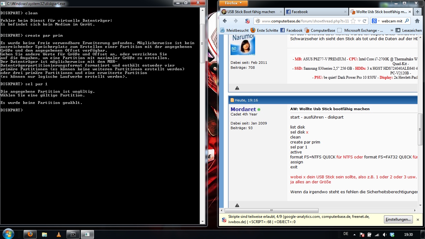

start - ausführen - diskpart
list disk
sel disk x
clean
create par prim
sel par 1
active
format FS=NTFS QUICK für NTFS oder format FS=FAT32 QUICK für fat32
assign
exit
wobei x dein USB Stick sein sollte, also z.B. 1 oder 2 oder 3 usw. 0 ist deine Systemfestplatte. DU erkennst das ja alles an der Größe
Wenn da irgendwo steht es fehlen die Sicherheitsberechtigungen oder Ähnliches ist der Stick hin
Also ich versuche erstmal nur den Stick zu Formatieren.
@ Moderat: ich komme bloß bis clean (weil ist ja nix mehr drauf)
@ AndreasEF: wo befindet sich die Datenträgerprüfung
also gut der Stick ist hin :(
