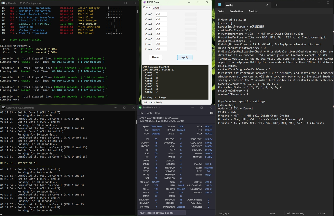

-30 (all) 3200 scharf + CoreCycler 0.9.4.2 mit HNT/N64 konnte ich noch NIE fahren.

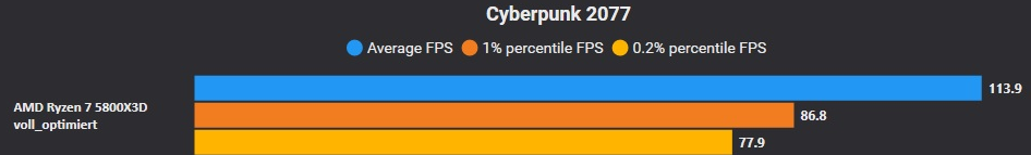

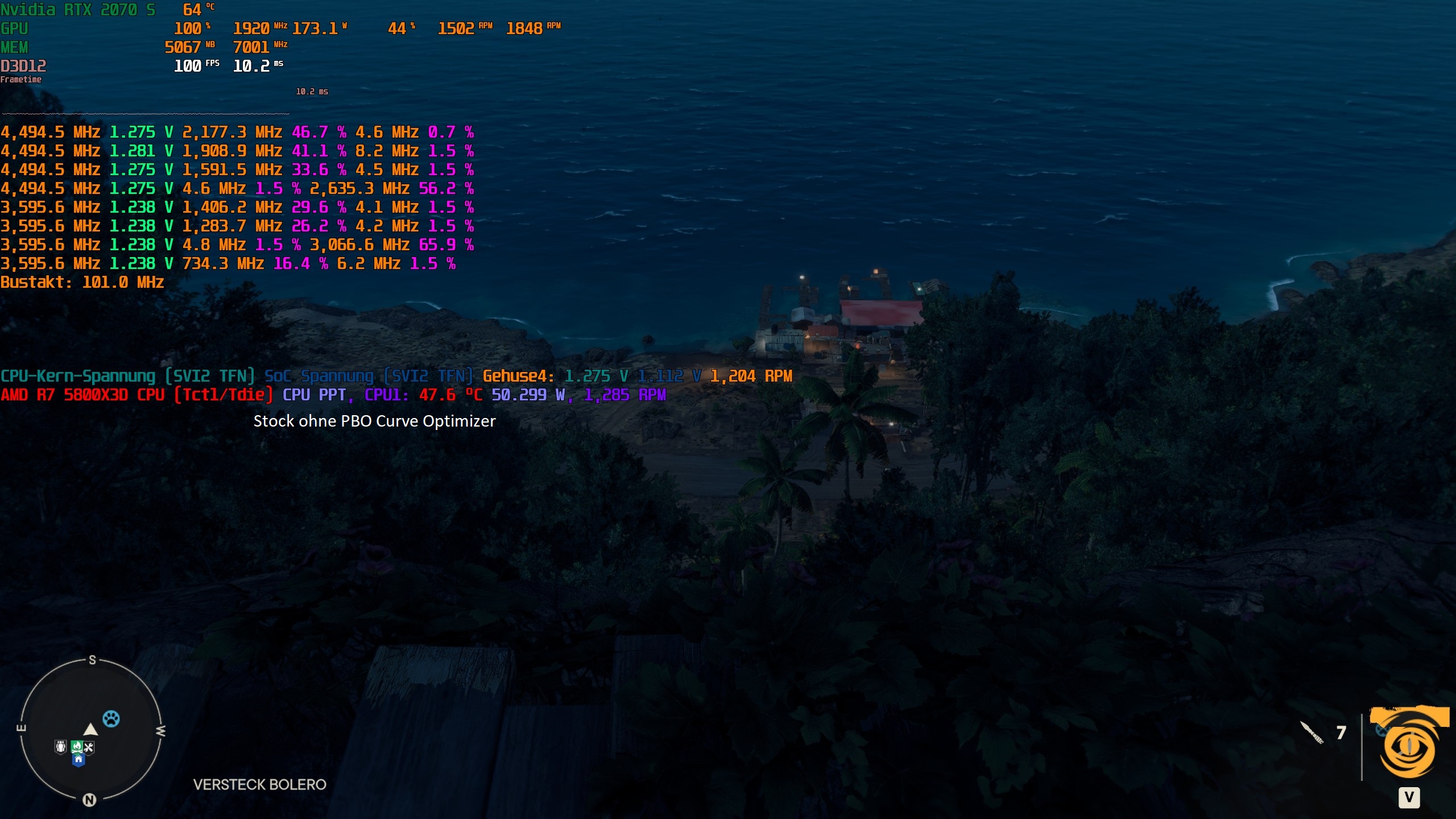

MuMplz schrieb:
Hallo, ich hätte da mal eine Frage. Ist der Performance Unterschied zwischen einem 5800x3d komplett getweakt ohne BCLK OC zu einem zb 5950x komplett getweakt wirklich so groß ?

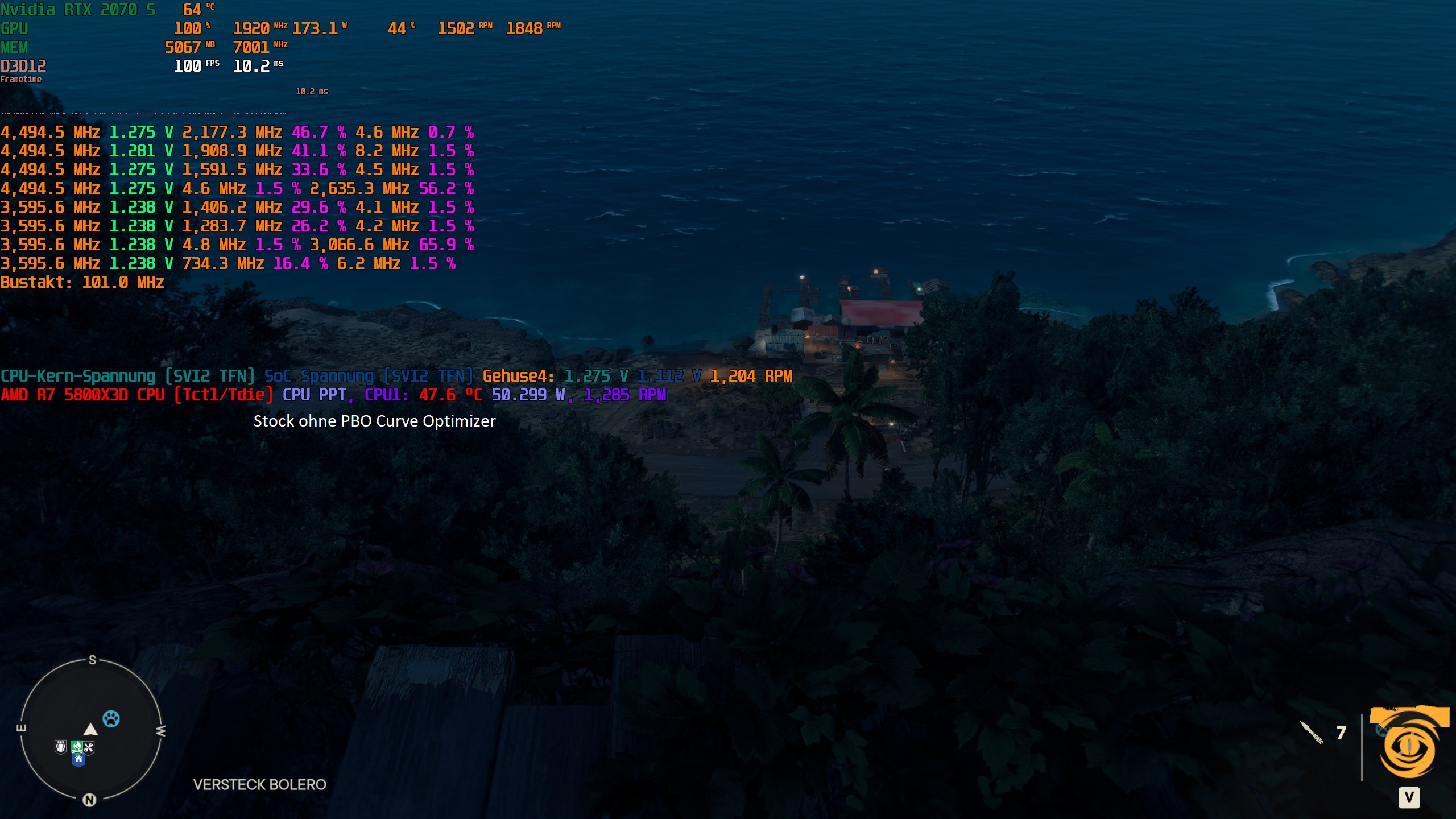

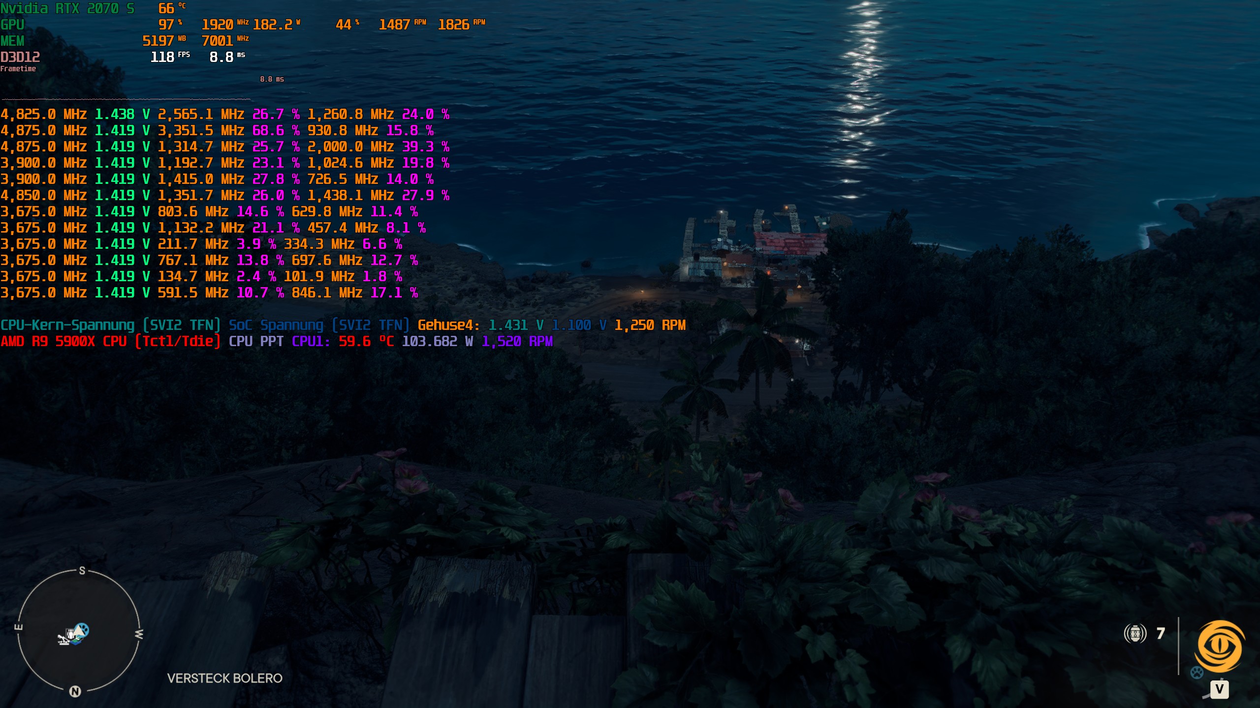

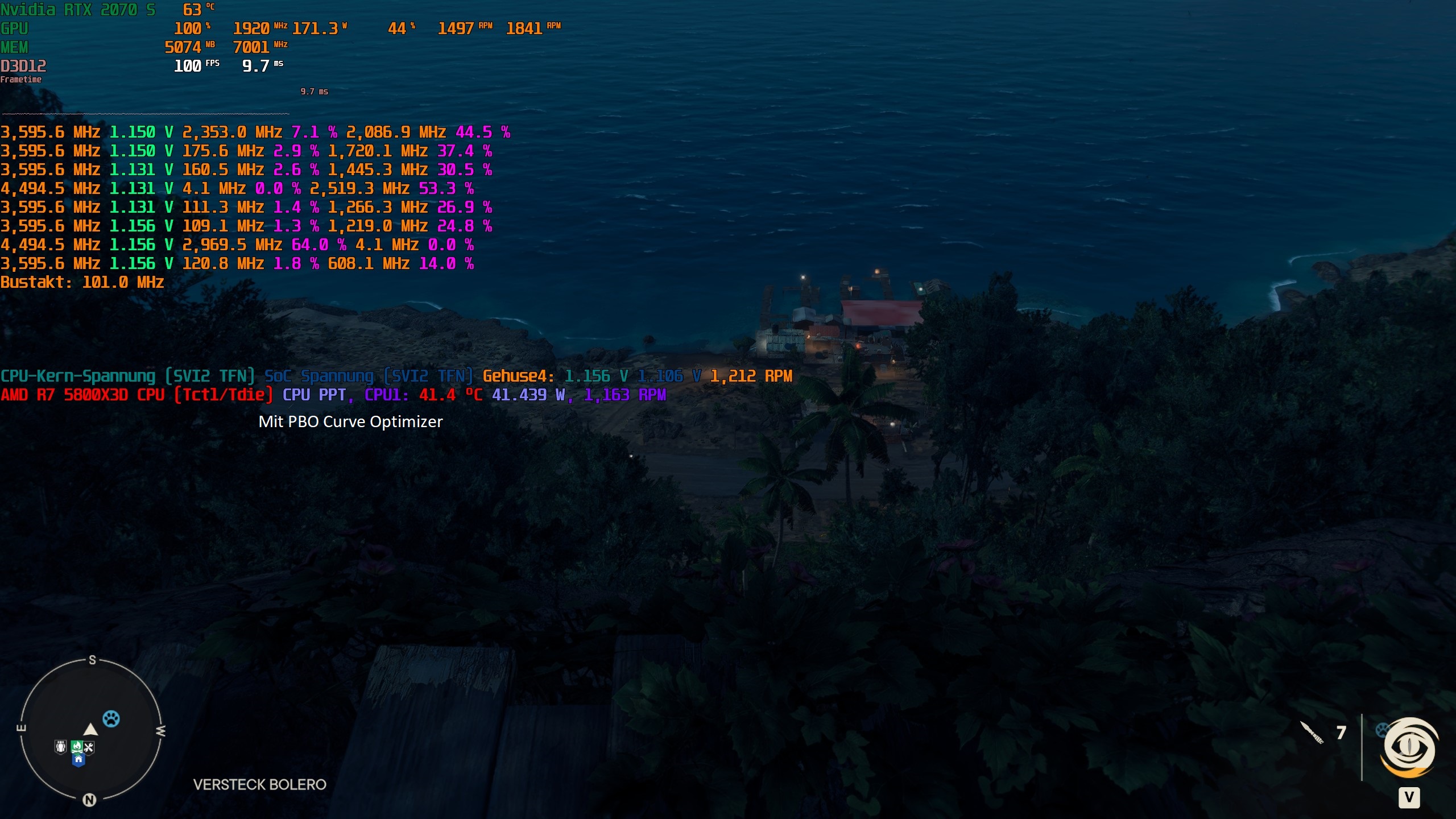

Es liegt auch ein bischen an der Stärke der Grafikkarte. Desto stärker die Grafikkarte, desto Größer kann der Vorteil der X3D sein (Wenn das Spiel vom X3D profitiert).

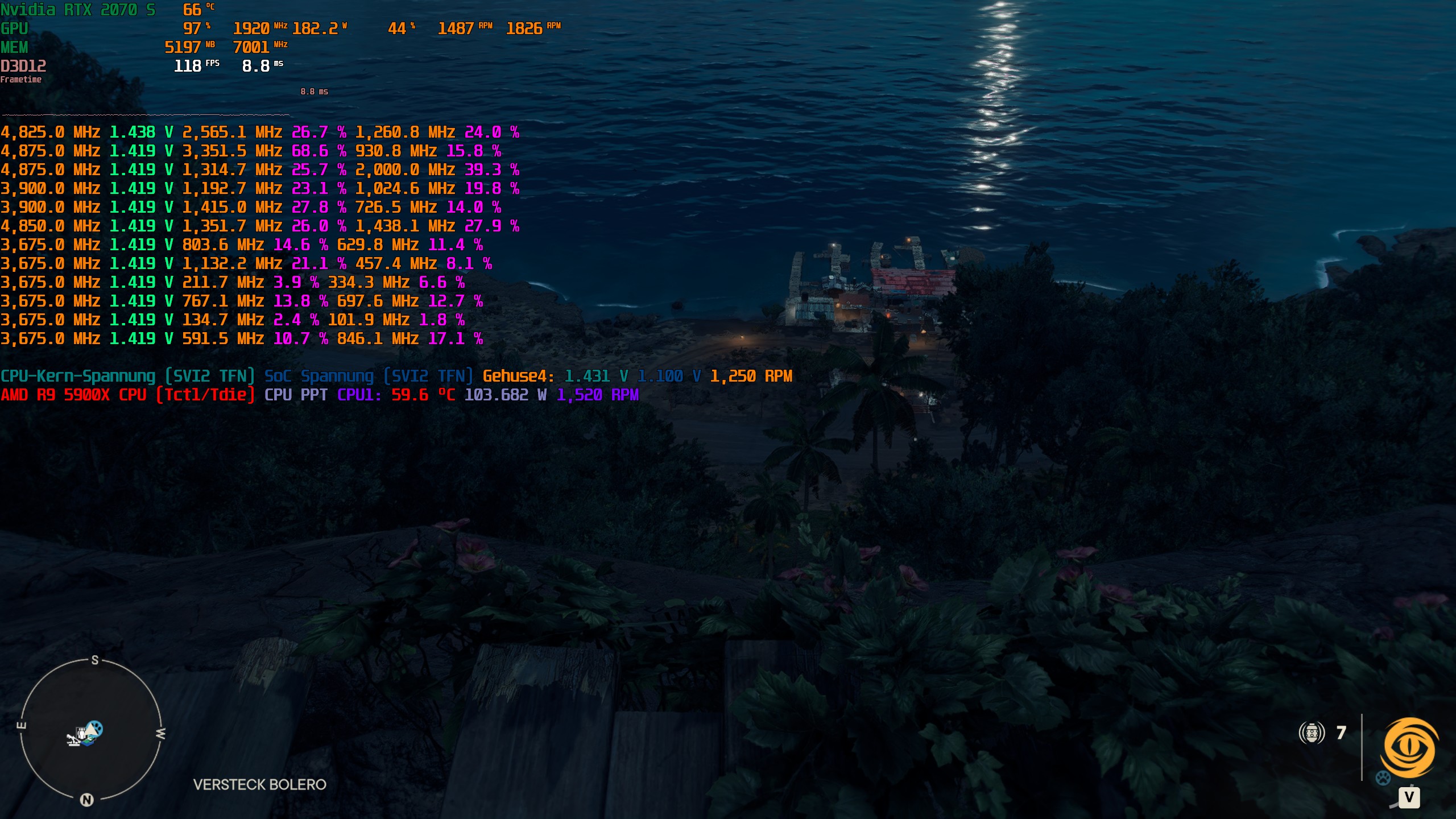

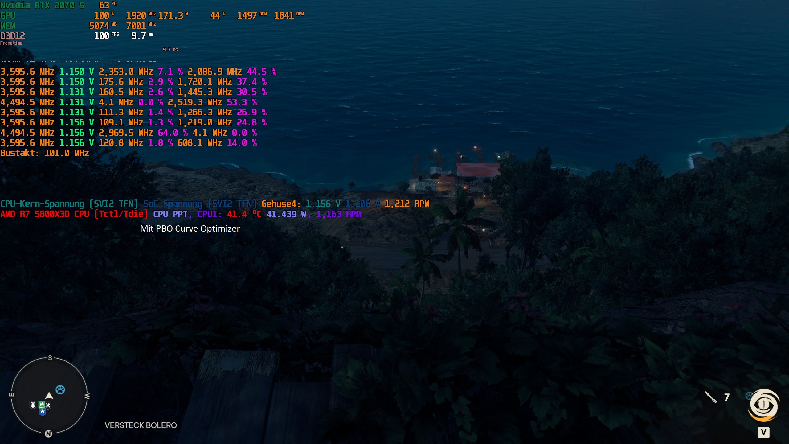

Reaktionen: Fas7play und MuMplz

CP2077 - April / ASRock (B550M Steel)

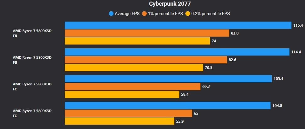

CP2077 - Mai / Gigabyte (B550 AORUS ELITE V2 (rev. 1.2)) (zu erkennen, dass rBAR/SAM nicht funktioniert!)
Freue mich aber, dass mit FB-Bios eine ähnliche Leistung erreicht wird...

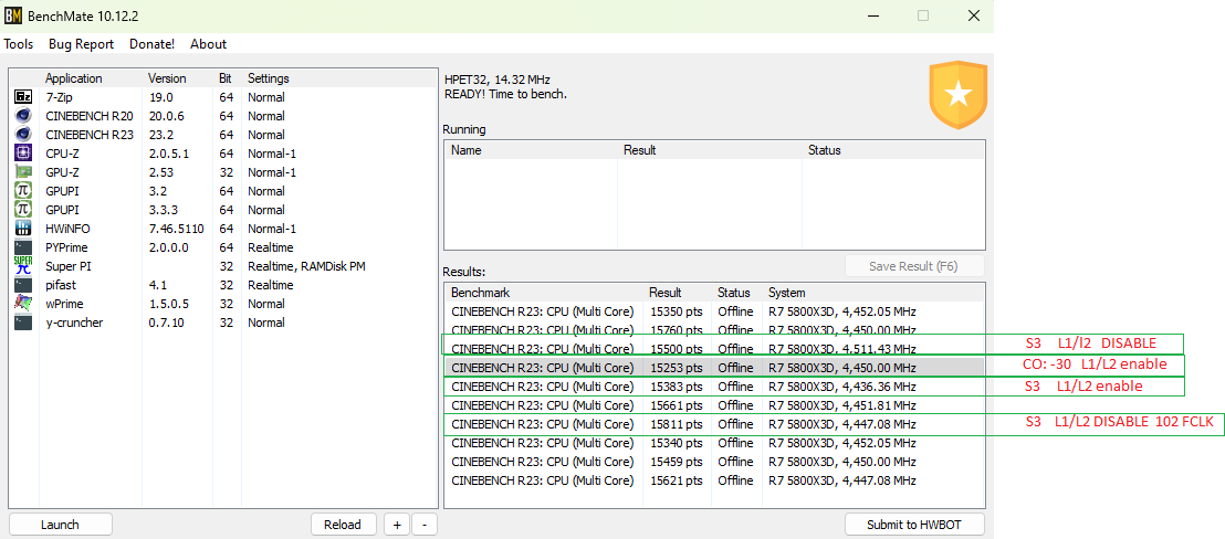

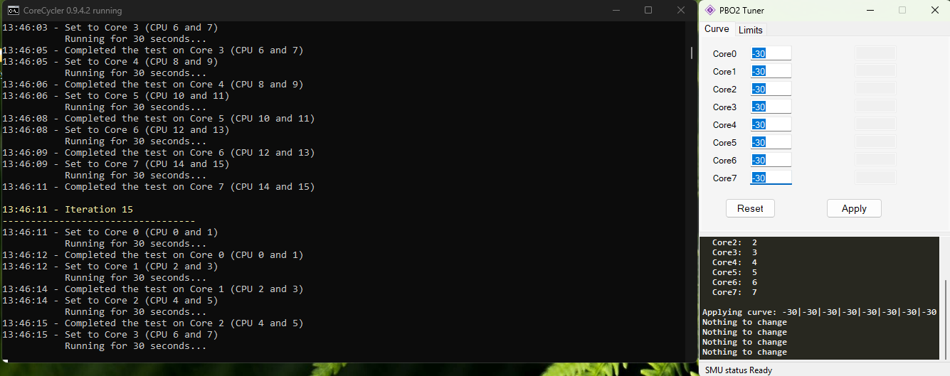

Nach 24 Stunden kann man zu "Game/CoreCycler-stable" .. noch nicht viel sagen, doch konnte die "alte" CPU nicht mal eine sek den N64-Test bei -30 (all) überleben.
nochmals DANKE @BreadPit für diese Methode, wie man sehen kann.. kann man so in sehr kurzer Zeit zumindest die Richtung erahnen.. (mir ist klar, dass ein 24-Stunden/overnighter noch fehlt!)
CineBench war auch dabei.. Board/CPU schafft 102 FCLK "einfach so", höher wollte ich nicht gehen.

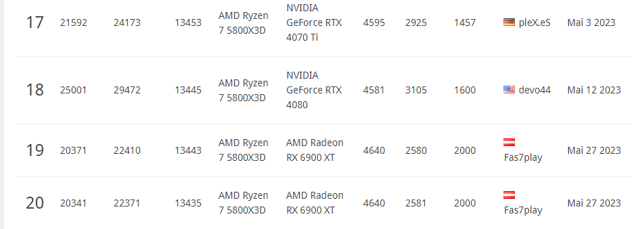

Wie es sich gehört, hab mich 10 Punkte (CPU Score) hinter dich gestellt @SyntaX, RAM: 3600 14-14-14-28 ^^
Diablo kann kommen (Freitag 01:00 Uhr..!) , gehe mit 100 FCLK und 3200 scharf rein, mehr brauch ich nicht. Danke nochmals an alle.

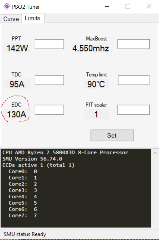

Es gibt doch noch den EDC bug, sprich auf 130 gedeckelt anstatt 140. Bin da glaub ich manchmal laut HWInfio im EDC Limit. Keine Ahnung, ob es da viellecht noch einen kleinen Performance boost geben könnte. Dass der Bug mit mit der max VID von 1,4x anstatt 1,5v, welcher mit 1.2.0.3c(?) eingeführt wurde angeblich auch gefixt ist, ist für den X3D vermutlich irrelevant.
Das ist bei mir schon seit dem Organal Bios so das ich nur 130 als Max wert habe.
Währe ja nice wenn die das im neuen Bios gefixt hätten.
Bei meinem MSI siehe Sig ist genau der EDC Bug gefixed. Ich kann jetzt CO und PPT/TDC/EDC einstellen, sogar Scalar (bringt nix) und Temp Limit. Und das Ganze mit denselben RAM / CO Settings wie vorher. Also ich bin happy! S3 Bug ist aber noch drin.

Der EDC Fix hebt dieses Limit auf 140A an sehe ich das Richtig?
Bisher dachte ich immer das die Spannungsversorgung meines billig Boards einfach nicht mehr her gibt :D
Reaktionen: BreadPit
Stell es doch einfach im BIOS ein, dann ist auch das EDC Limit auf 140.
Deswegen hab ich dir doch ein gemoddetes BIOS gemacht, damit du es eben im BIOS einstellen kannst....

Ich hab in der Vergangenheit bestimmt schon 100 mal den EDC wert verändert als ich noch meine Undervolting Versuche gemacht hab. Glaubt ihr ich wäre mal auch die Idee gekommen den Wert ins Plus also höher als Auto130A zu stellen ^^
So hab jetzt manuell auf 140A angepasst u. alles läuft jetzt schön auf Standard.
