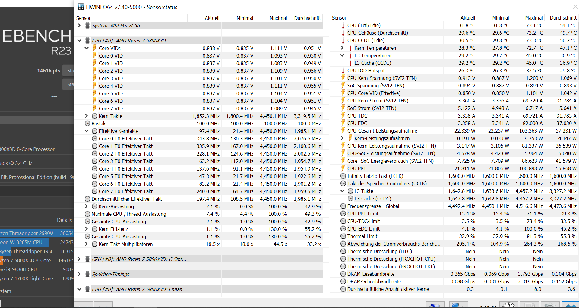

Ich habe hier einen Testdurchlauf mit EDC 82 A fest im Bios eingestellt gemacht (das ist wichtig) mit offenem Limit geht es nämlich nicht.

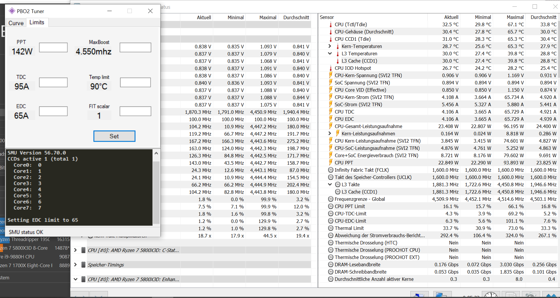

Nun wollte ich herausfinden wie tief man mit dem EDC gehen kann bevor der Rechner abschmiert oder sonst irgend etwas passiert, dazu hab ich einfach den PBO2 tuner Tool her genommen
Als ich bei 65 A ankam ergab sich folgendes Bild
Die Werte EDC & TDC Synchronisierten sich bei 65,729 A was zwangsläufig bedeutet das mein EDC-Limit um 1,1% Überschritten wurde was eigentlich nicht gehen sollte beim 5800X3D.
Außerdem sank der Verbrauch um 7 Watt von 103 auf 96 Watt.
Ebenso die CPU-Kernspannung (SVI2 TFN) von 1,200V auf 1.169V
Auch die Temps haben sich wesentlich verbessert von 73.1 auf 67,1
Der CO war bei beiden Durchläufen auf -30 all Core u. auch sonst war alles identisch eingestellt.
Wenn ich den EDC weiter verringere sagen wir mal auf 60 A Bleibt der Wert weiterhin bei 65,729 A stehen.
Der EDC-Limit Wert zeigt dann 105% an vermutlich Hängt das mit dem TDC Wert zusammen da der auch nicht tiefer gehen kann, jedenfalls Takten die kerne dann nur noch auf 4.300 MHz u. der CB. Score wird wieder niedriger.

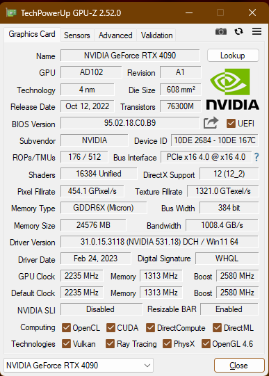

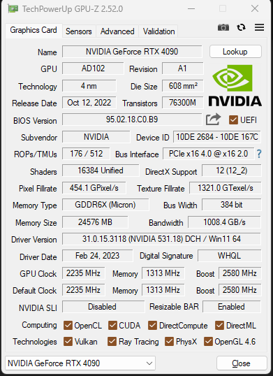

Keine Ahnung wie das bei euch ist, aber meine 4090 drosselt da munter vor sich hin im idle, gepaart mit X570S Edge Max.
Selbst wenn ich nur Teillast anliegen habe variiert der Link Speed (GPUz mit dem Render Gedöns).

Laut Ryzen Master im Treiber geht es bei mir nicht unter 16W allerdings nutze ich auch Dual Monitor @100Hz das wird das ganze sicher nach oben verschieben.
Aber Link Speed ist bei mir ebenfalls fix.
Idle
Teillast
Vollast
Auch gut bei Hwinfo zu sehen
