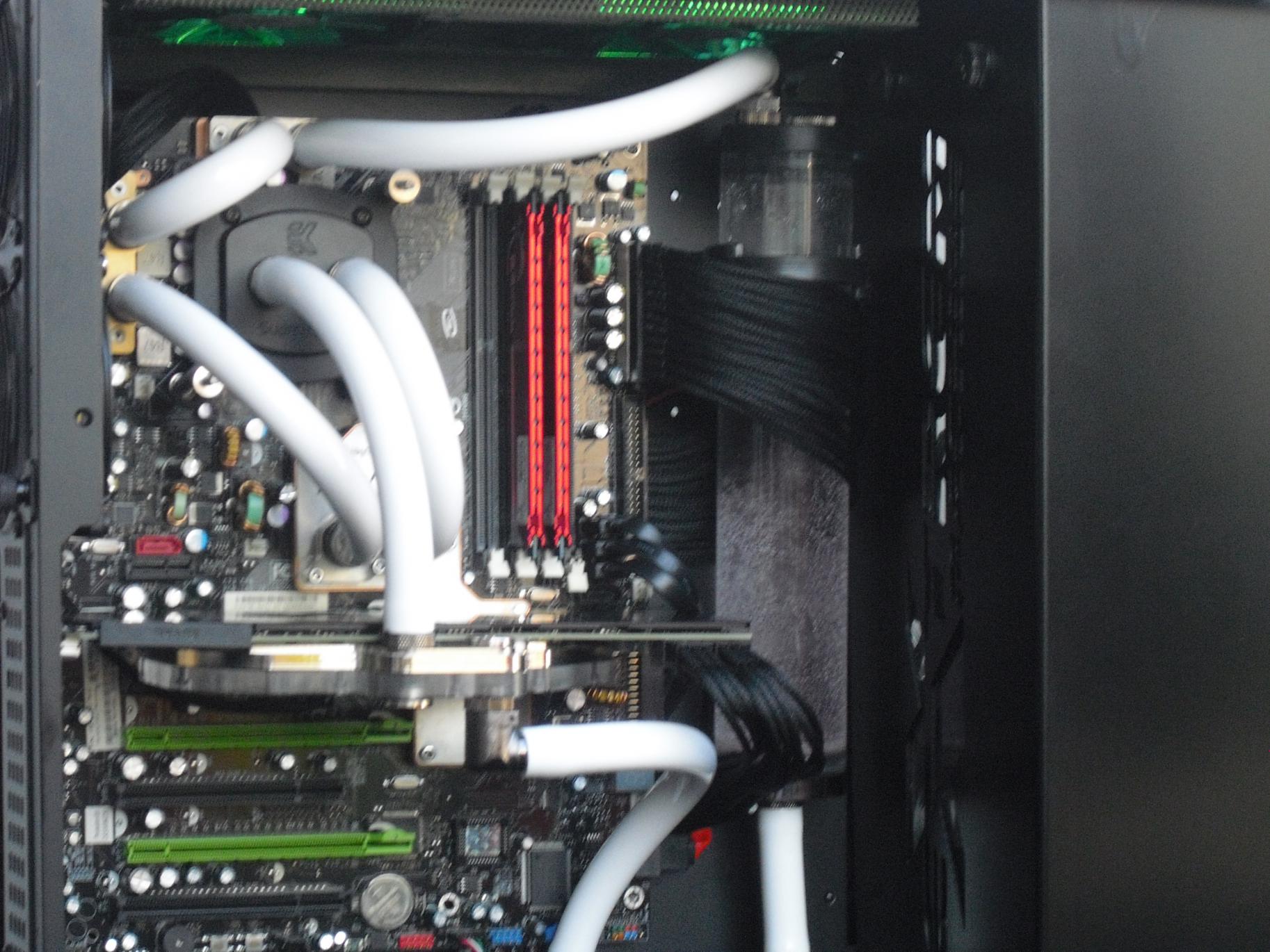

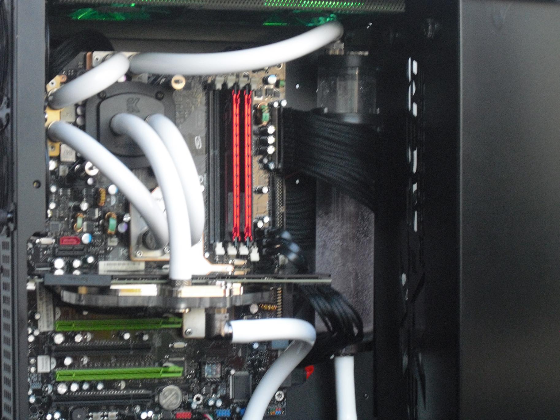

Hier der Leckage-Test
Die Schnellverschlüsse mit Schott :)
Die Verschlauchung wird noch optimiert. :freak:
Die Pumpe und der DFM mit T-Stück und Ablasshahn
Mal die erste Inbetriebnahme von außen
und natürlich innen
und
DAS HAT ALLES NUR BETA STATUS
Wie man sehen kann, sind gesleevte Stromkabel im Einsatz, ... die Kabel für die Grakas machen den meisten Ärger.. aber ich warte weiterhin auf das Seasonic 760W und dann hat sich auch das Problem erledigt.. solange muss ich mit dem Kabelsalat leben.
Ob es bei Blau als Led Farbe bleibt, weis ich noch nicht, viele mögen blau nicht,.. ich hab aber eine blaue Tastatur, eine blau leuchtende Maus und der Hub, sowie Monitorständer sind blau..
So far... bald gibt es Neues.

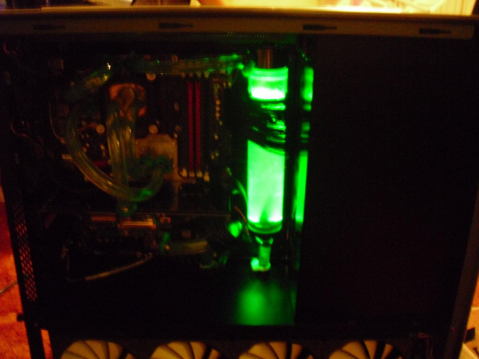

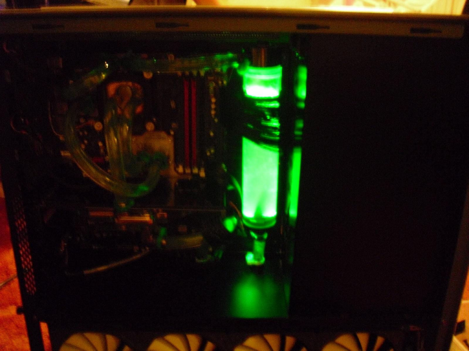

So sieht das aus mit Beleuchtungsmodulen:D
Unzen im AGB kann man halbwegs erkennen wo die Teile sitzen:)
