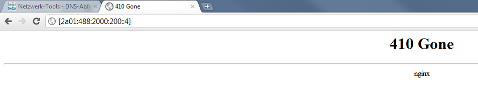

Steffen schrieb:Kann man so nicht direkt sagen. Dieselbe Meldung erscheint, wenn man im Browser unsere IPv4-Adresse http://87.230.75.2/ eingibt. Ursache ist, dass der Browser in diesem Fall keinen Hostname an den Server übermittelt.
Also ich bekomme die gleiche Meldung wenn ich http://[2a01:488:2000:200::4] aufrufen will.
Was muss ich denn nun machen, wenn ich CB via v6 erreichen will?

http://ipv6-test.com/validate.php?url=www.computerbase.de sagt, dass IPv6 bei uns funktioniert. Und es gab heute laut unserem Access-Log auch schon ein paar Tausend Zugriffe via IPv6.
Wer via IPv6 auf CB zugreifen will, muss zunächst einmal selbst einen IPv6-Adresse haben (entweder vom Internet-Provider oder anhand eines IPv6-Tunnels). Anschließend sollte der Browser beim Aufrufen von https://www.computerbase.de/ automatisch IPv6 verwenden, da soweit ich weiß jedes Betriebssystem IPv6 gegenüber IPv4 bevorzugt.
Bei direkter Eingabe von http://[2a01:488:2000:200::4]/ in die Adressleiste des Browsers kommt zwar eine IPv6-Verbindung zustande (wenn man die "410 Gone"-Meldung sieht). Wie bereits weiter oben gesagt sendet der Browser dann jedoch keinen Hostname an unseren HTTP-Server, weshalb unser HTTP-Server nicht die ComputerBase-Seite ausliefert (das ist gewollt so, siehe Post weiter oben).
