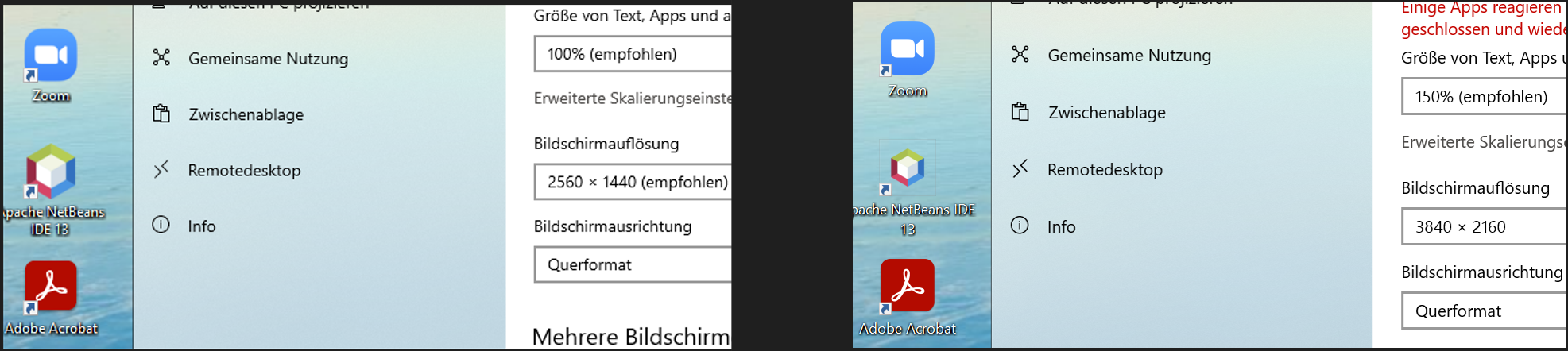

So sieht das in jeweils beiden Auflösung bei mir aus und ich verstehe es nicht.
Da stimmt doch ganz grundsätzlich was nicht, 4k sollte gar nicht anwählbar sein.
Reaktionen: Christian1985
Der Monitor kann 4k downscalen um PS5 kompatibel zu sein.

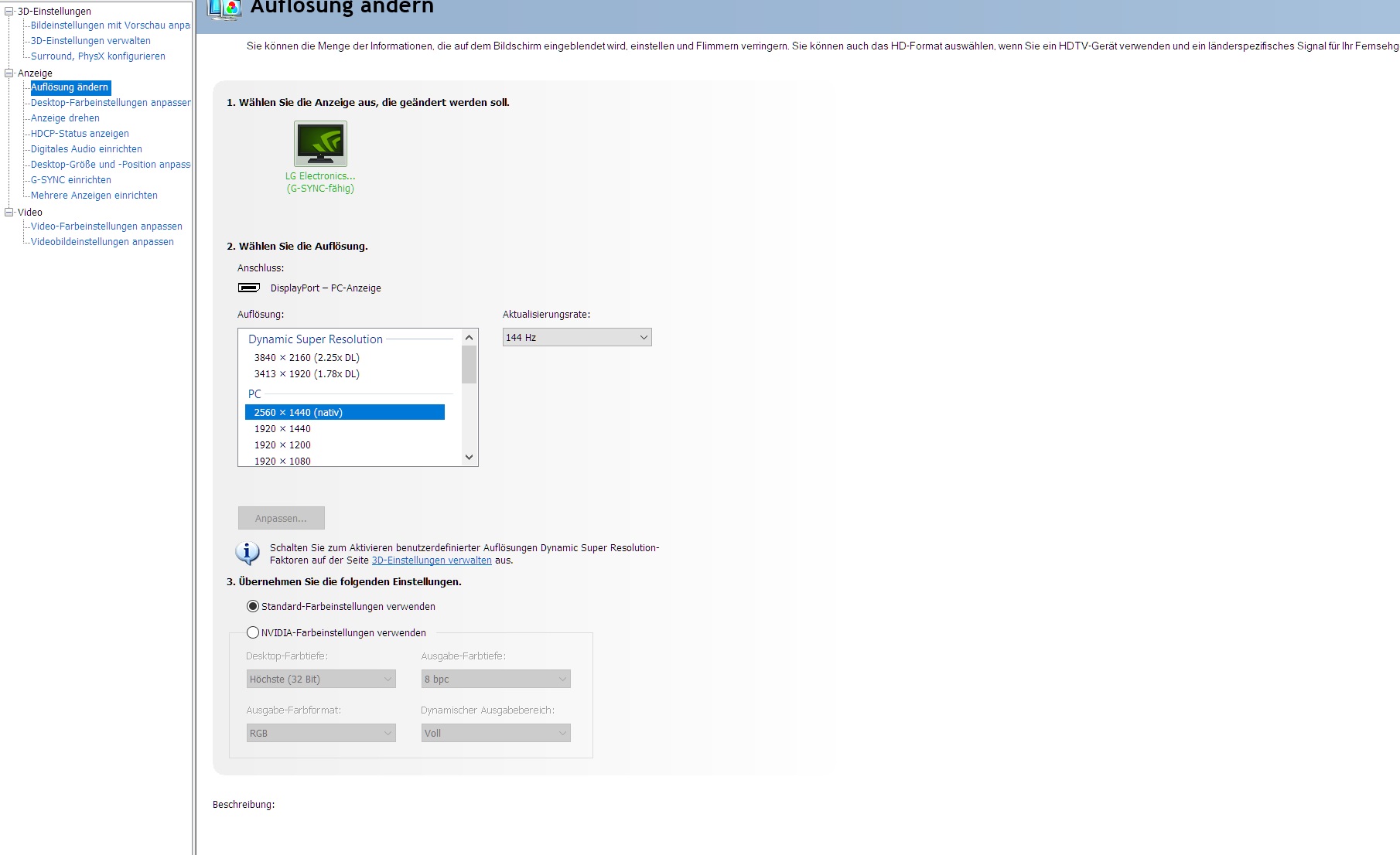

Eventuell hast du in der Nvidia Systemsteuerung eine Downsampling Auflösung ausgewählt aka Dynamic Super Resolution. Oder du hast etwas in den 3D Einstellungen verändert.
