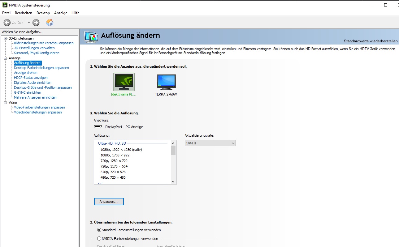

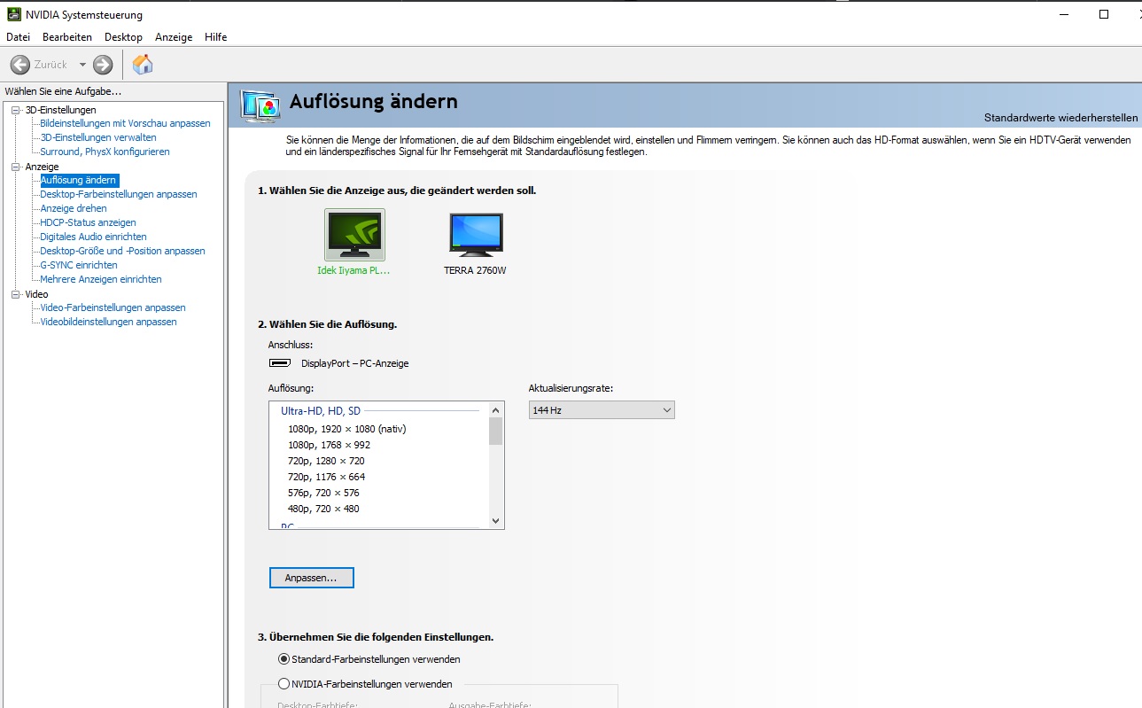

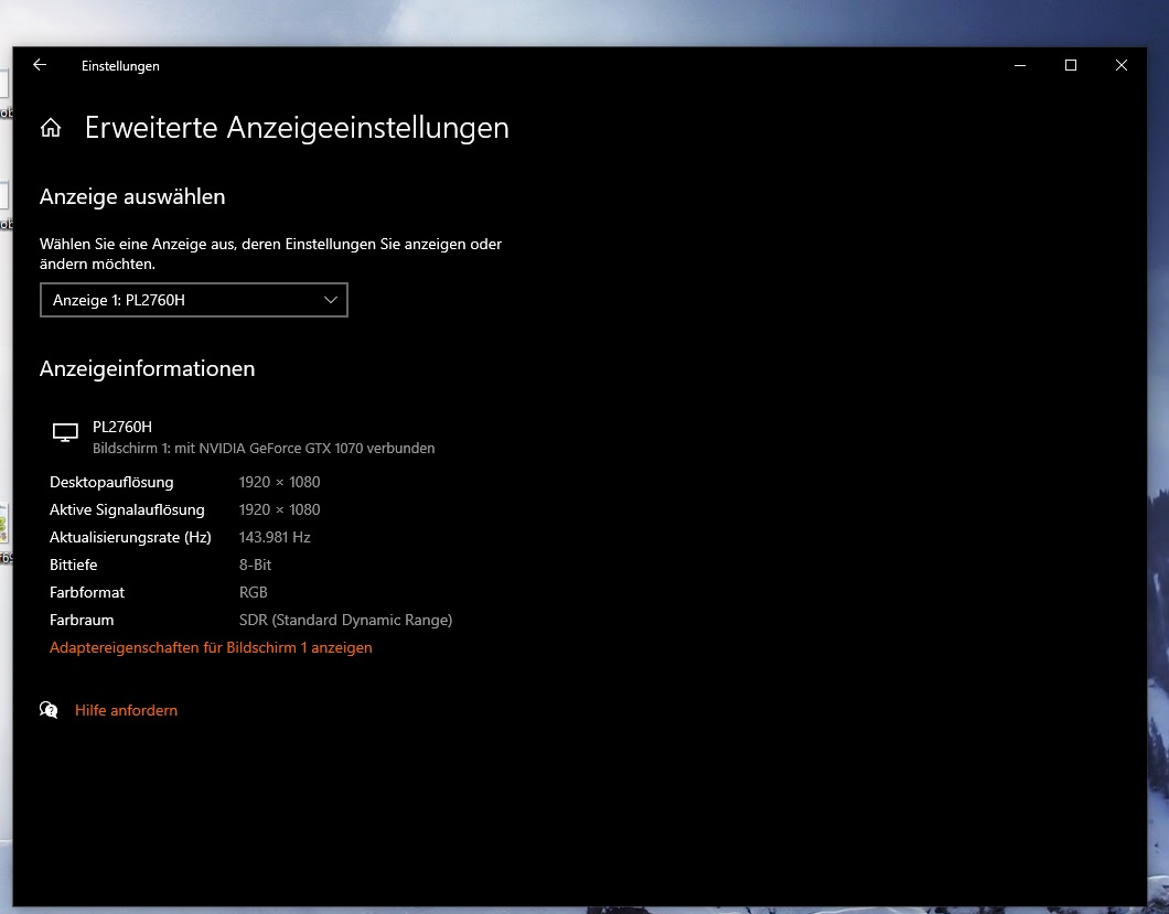

Nun kann ich am iiyama keine WQHD Auflösung aktivieren. Ich finde einfach keine Einstellung. Egal ob in der nVidia Systemsteuerung oder in der Anzeigeneinstellung. Nur 1092x1080 wird mir angezeigt.

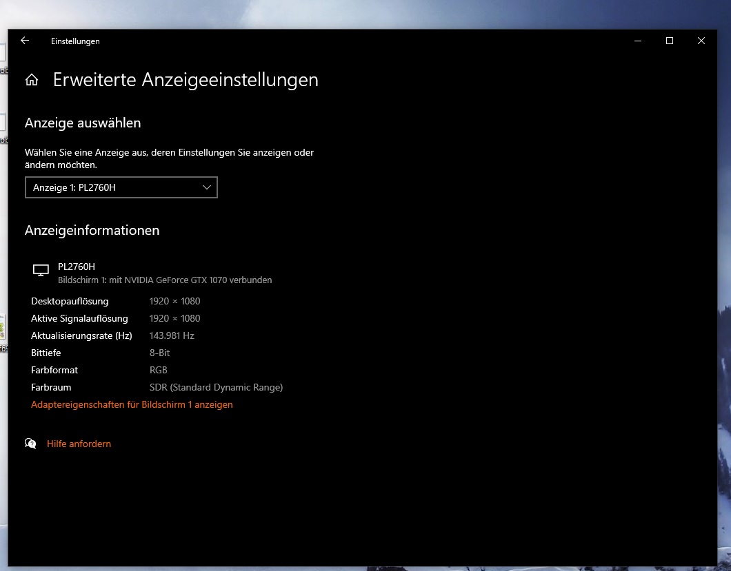

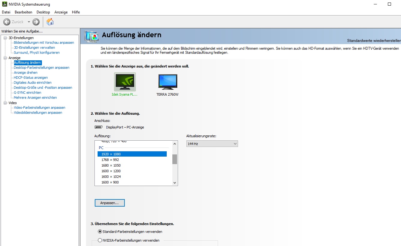

Ich habe jetzt mal nur den iiyama alleine und dann noch mit dem Terra (mein anderer Monitor) getestet.
Leider hat das auch nichts gebracht.

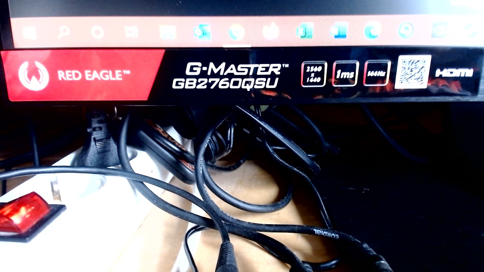

Auf dem Typenschild und auch sonst ist es der GB2760 QSU
Habe euch ein paar Fotos angefügt

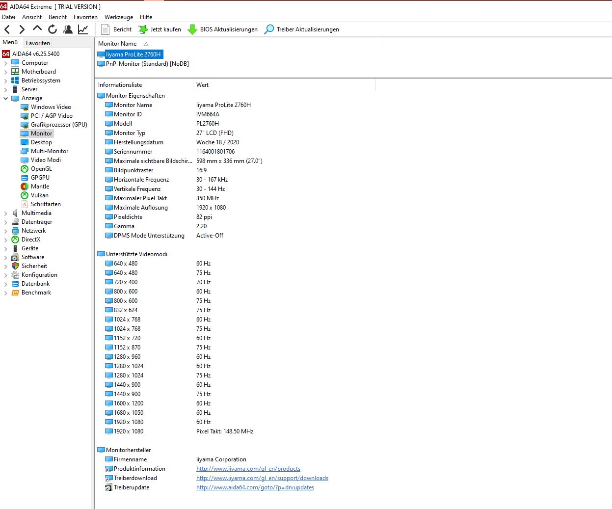

Kann man irgendwie noch herausfinden welches Panel das ist? Also irgendwie auslesen lassen?
Auf Karton, Sticker, Windows und hinten auf dem Typenschild steht QSU und Q

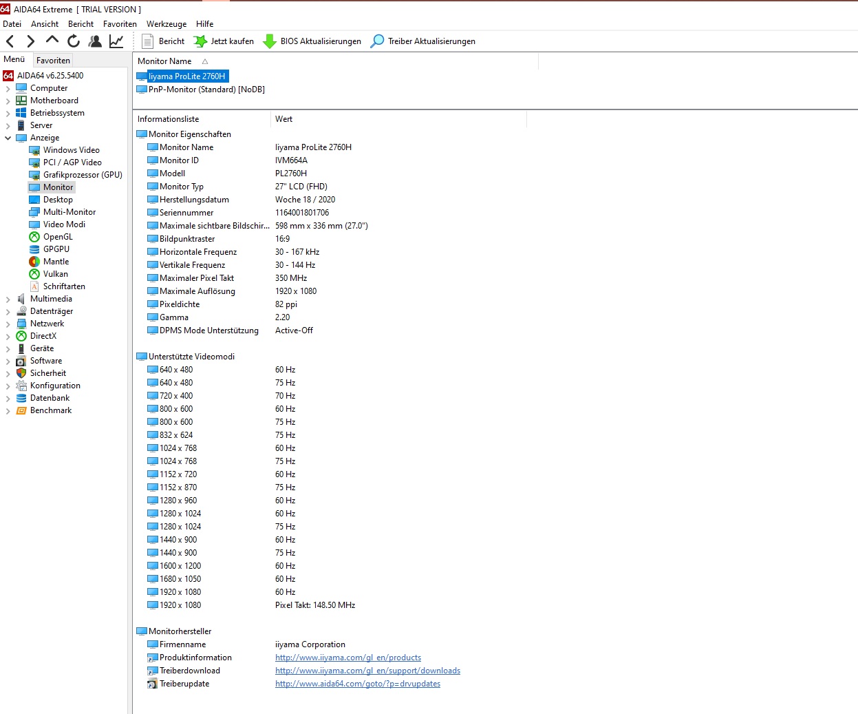

Check mal mit AIDA64 (o.ä.) was das über den Monitor an Daten ausgibt.
P.S. Ich hab mal PL2760H gegooglet, die Modellnummer taucht in der Anleitung des GB5760HSU auf (SEITE 3).
https://gzhls.at/blob/ldb/2/5/4/1/f43db7d9f45a694004c78b7a8e4a87977199.pdf
Macht auch Sinn, 2760H SU. Lies das Ding mit Software aus, dann weißt du was du da wirklich vor dir hast.
Und check mal das Typenschild auf der Rückseite, der Aufkleber vorne ist leider nix wert.

@LorD-AcE
Das scheint wirklich nur der Full HD Monitor zu sein.
Oder interpretiere ich das falsch?

Jau ist der falsche Monitor.
So sollte das ausschauen:
Also einmal Retoure mit dem Monitor.

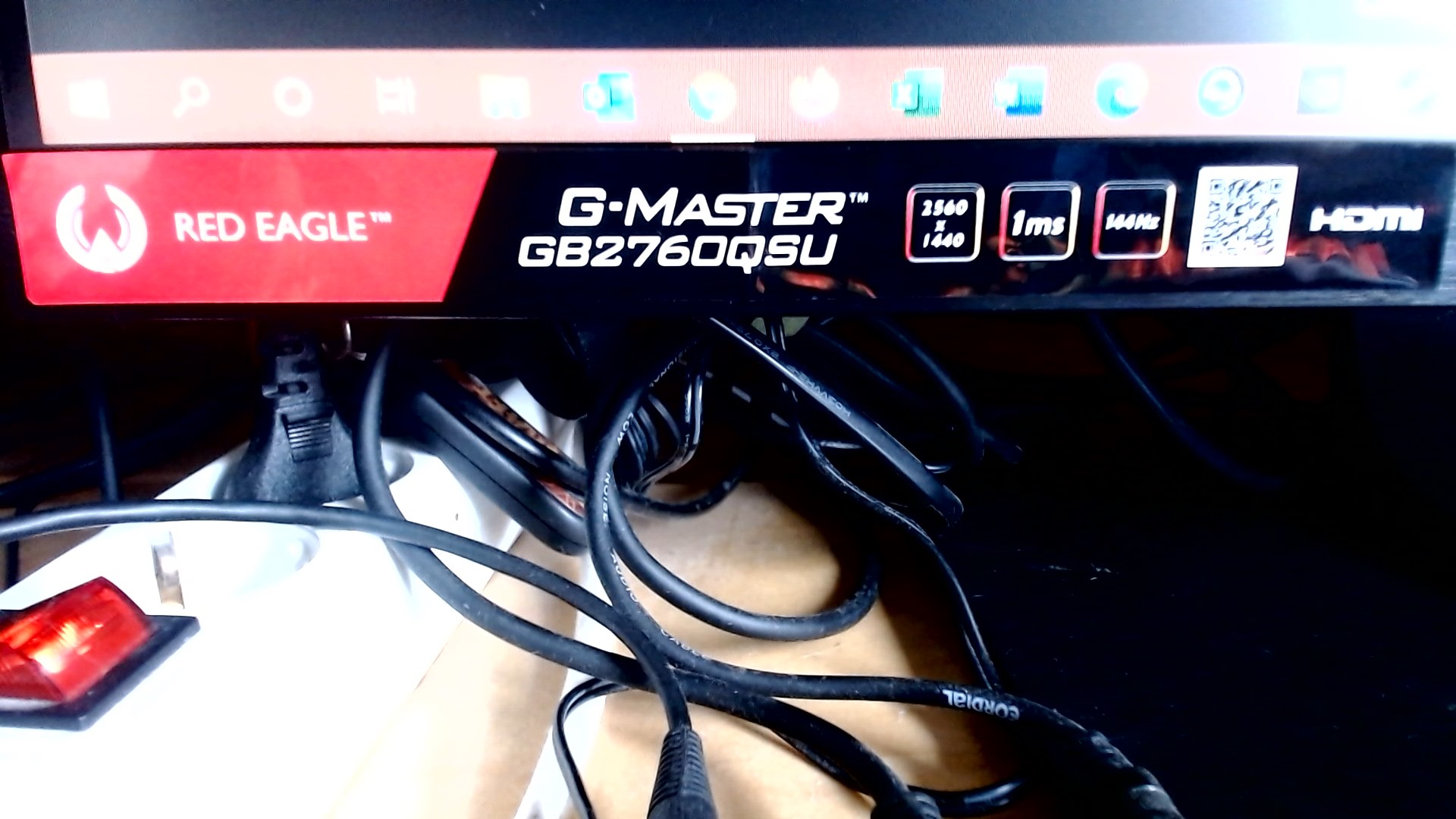

Ich hatte an dem rumgefummelt. Tatsächlich ist hinten auf dem Monitor das Typenschild auch mit Q und nicht der FullHD
Ich denke eher, dass es in der Produktion zu Fehlern kam. Also auf der Rückseite die Sticker kann man sehr schlecht wechseln.

Mit WQHD hat es sofort geklappt. Scheinbar ist echt schon ab Werk ein falschen Panel drin gewesen. Ich habe nochmal geschaut alle Typenschilder und sonst alles hat einen WQHD Monitor ausgezeichnet.
