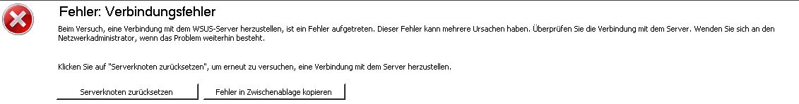

da der WSUS bei uns 333 GB Content hat und das scheinbar extrem viel ist wollte ich mich mal ans "aufräumen" machen.
Jetzt war ich dabei auch auf ein Thread dazu hier im Forum gestoßen.
Leider habe ich das Problem, dass sobald ich die Filter so einstelle, dass mehrere Ergebisse erscheinen bricht die Verbindung mit Fehler ab.
Server ist ein 2008 r2
Wsus 3.2.7600.226
Die WSUS Konsole rufe ich in der RDP Sitzung direkt auf dem WSUS Server auf.
Update Service, IIS und SQL Dienst habe ich schon neu gestartet.
Jemand eine Idee?
Vielen Dank im Voraus.

Der verbindungsfehler tritt primär auf, wenn man zB alle Updates anzeigen lässt (bereits zugelassene, ausgeblendete, nicht benötigte, sämtliche Kategorien aktiv) und dann die Ergebnisliste eine größere vierstellige zahl an Treffern aufweist.
Daher muss man die Ansicht halt begrenzen und die dann zB immer fünfhunderterweise aufräumen.
