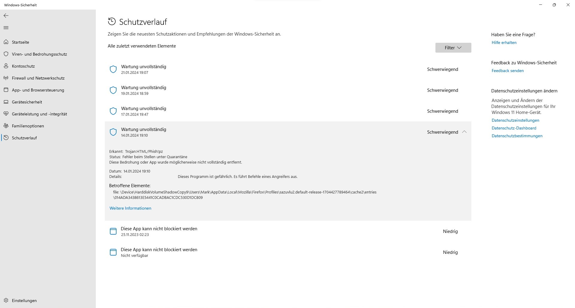

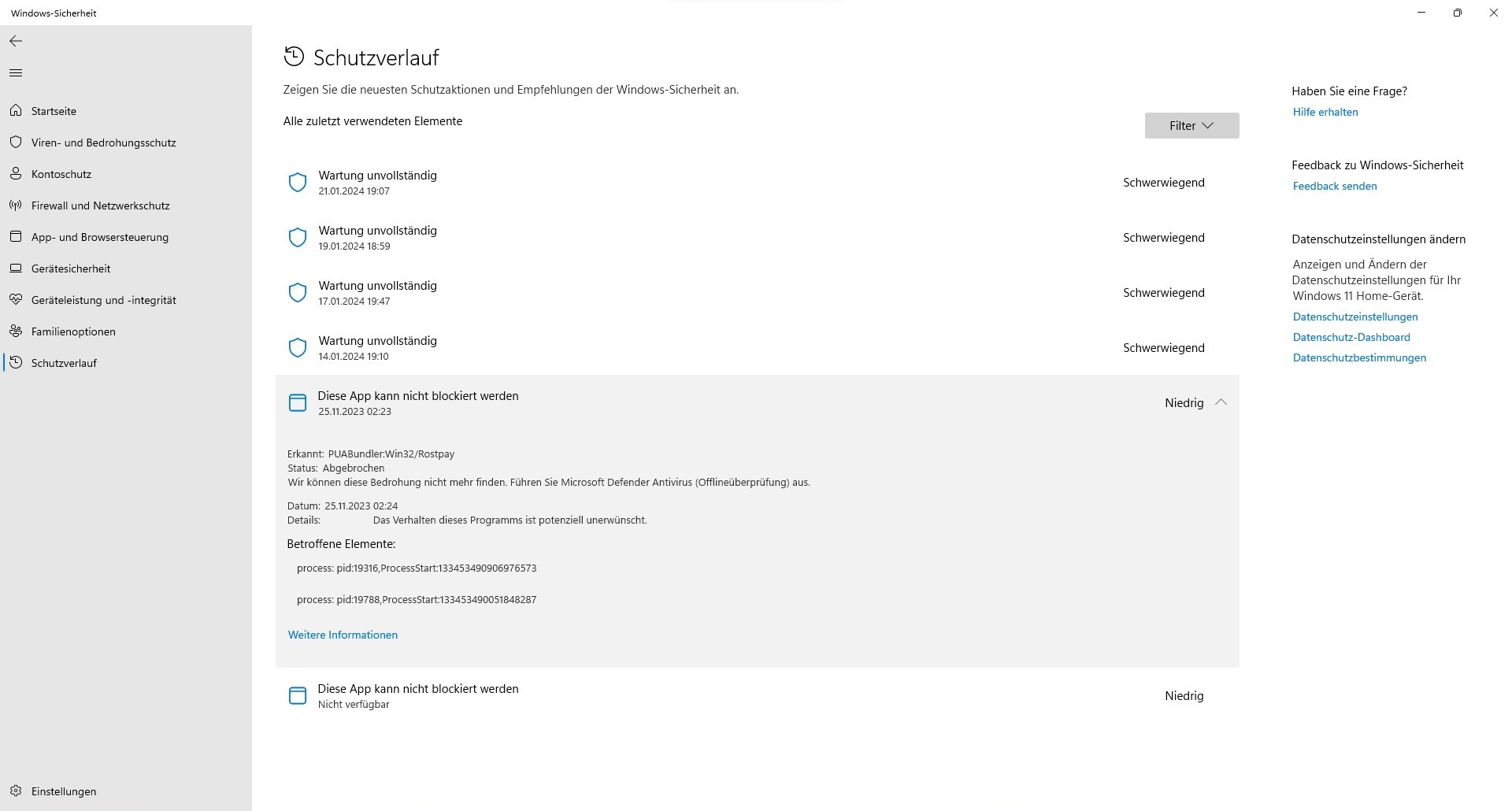

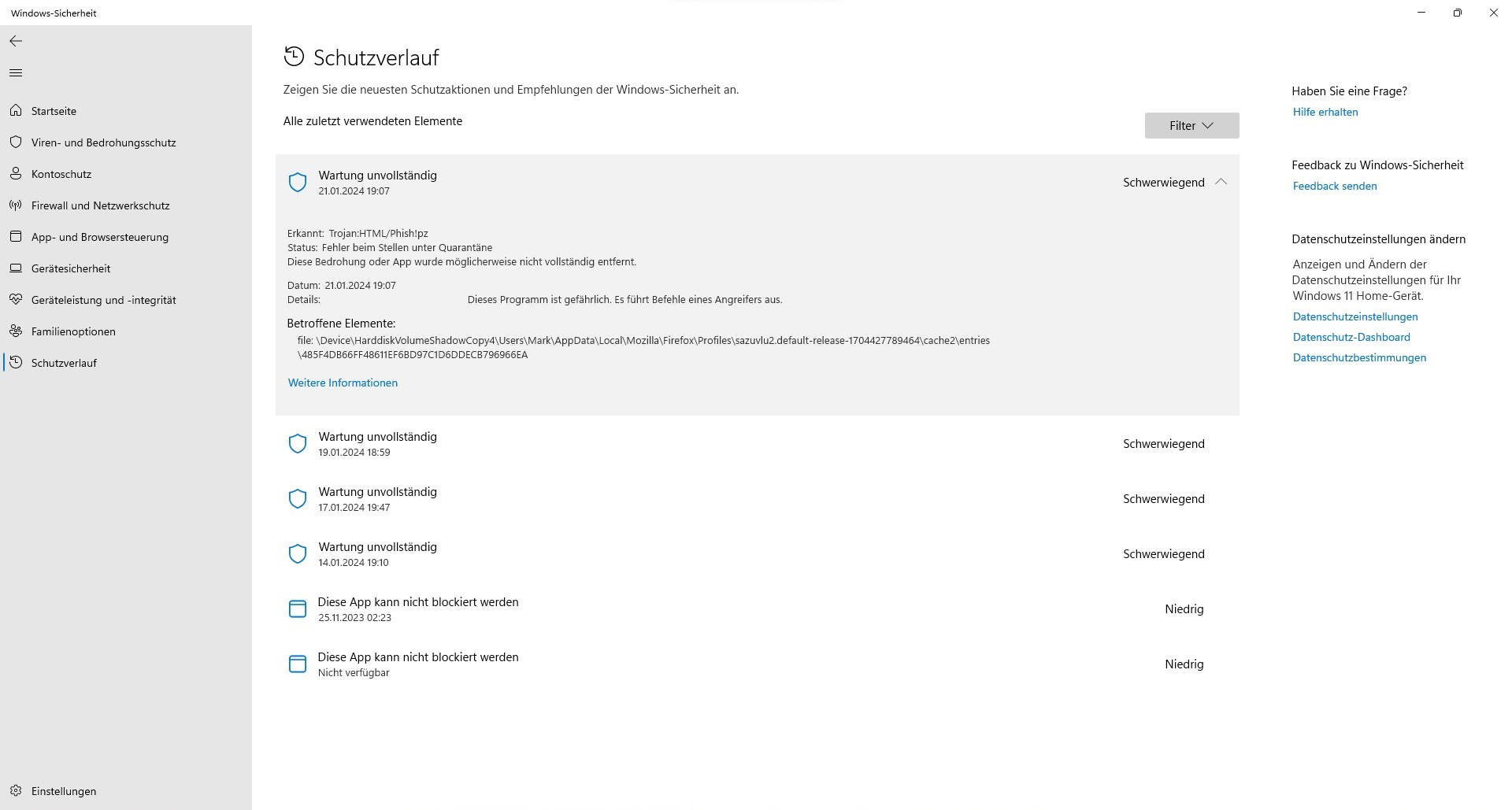

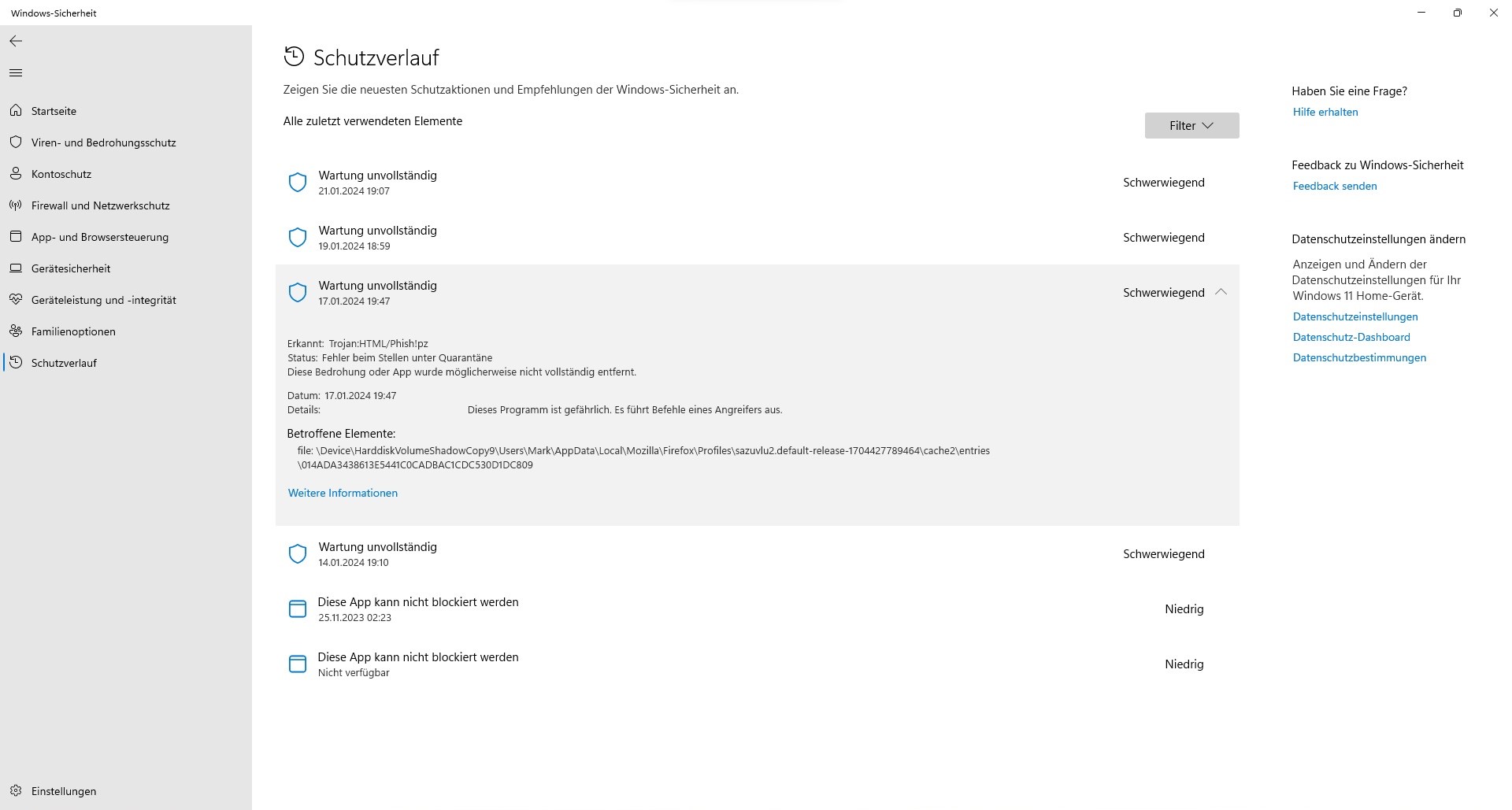

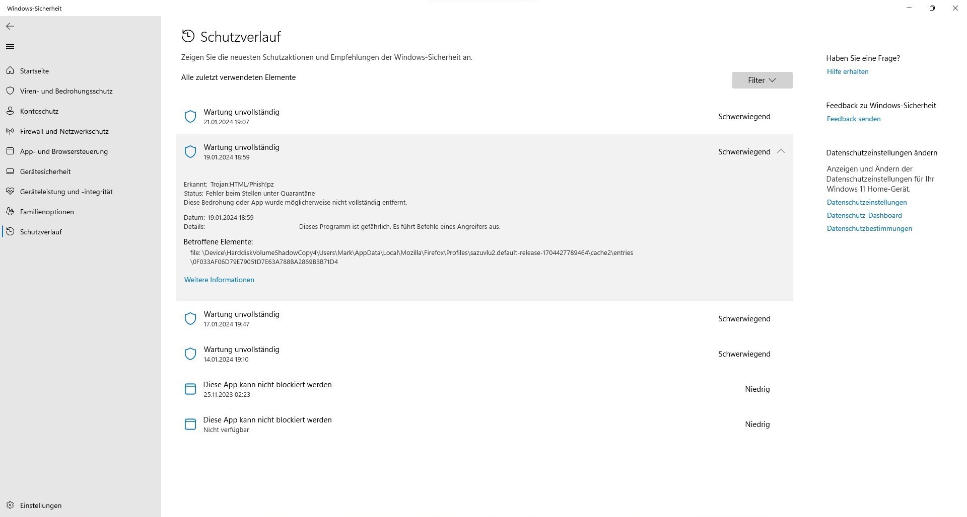

Ich habe irgendwie das Gefühl, dass mit meinem PC irgendwas nicht in Ordnung ist. Seit ca. 1-2 Wochen kommt regelmäßig die Meldung von Windows, dass eine unerwünschte Software/Datei auf dem PC gefunden wurde. Wenn ich dann auf die Meldung klicke komme ich auf das Scanergebnis, klicke dann auf die Meldung drauf (muss mit den Admin-Berechtigungen bestätigt werden) und dann kommt nur die Fehlermeldung mit dem betroffenen Element. Aber was dagegen unternehmen kann ich nicht, also kann es nicht direkt entfernen lassen. Durch diese Bedrohungswarnungen wurde dann auch meine regelmäßige Sicherung immer abgebrochen und der PC wurde die letzten Wochen dadurch nicht mehr gesichert. Erst nachdem ich den Virenscan und die Firewall deaktiviert hatte, konnte ich den Computer manuell sichern. Danach hab ich natürlich direkt beide sachen wieder aktiviert. In den angehängten Bildern könnt ihr alle Bedrohungsmeldungen sehen. Malwarebytes was ich auch immer regelmäßig laufen hab, hat nur ein- bis zweimal eine Bedrohung gefunden, die ich aber dann direkt in die Quarantäne verschoben und gelöscht habe. Jetzt war aber komischerweise die letzten Tage bei Google Chrome immer nur ein von zwei Fenstern extrem langsam, Yt-Videos hatten zwischendurch kein Ton, haben langsam geladen und es wurden teilweise Videos aus meinen Playlists abgespielt, obwohl ich nichts angeklickt hab. Ich benutze immer 2 Tabs, bei dem anderen lief komischerweise alles ganz normal. Vielleicht ist es nur Zufall, weil aktuell alles funktioniert aber ich hab trotzdem ein komisches Gefühl, da ja laut Windows immernoch mehrere schädliche Dateien auf meinem Computer sind. Heute hab ich mir dann Avira runtergeladen, das hat aber nichts gefunden. Und auch Windows hat nach mehreren Scans auch nichts gefunden. Die Meldungen kommen halt immer nur ab und zu, als ob der "Virus" nur ab und zu aktiviert wird... Und die Meldungen von den angeblichen Bedrohungen kann ich immernoch im Verlauf sehen. Kann mir jemand erklären was das sein könnte und ob es was ernstes ist? Ich meine da steht ja sogar "Dieses Programm ist gefährlich. Es führt Befehle eines Angreifers an." Ich weiß nicht ob Chrome damit überhaupt was zu tun hat, da ich ja 2 Bildschirme hab und der Angreifer eventuell nur auf ein Bildschirm von diesem einen Fenster Zugriff hat.. Danke schonmal für eure Antworten :) Ps: Chrome wurde schon einmal neu installiert und alles neu eingerichtet.

eventuell verhaspelt sich hier der Defender aufgrund des lange Dateinamens.

das wird nicht helfen, da der Pfad auf die Volume Schattenkopien zeigt
um diese zu Löschen, bitte diese Anleitung befolgen:

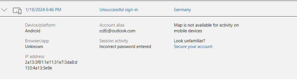

Komischerweise habe ich heute früh eine E-Mail von Windows bekommen, dass es eine "ungewöhnliche Anmeldeaktivität" gibt und zwar aus Kroatien. Eine komische IP steht dort auch und die Informationen hier stehen da:
Anmeldeinformationen
Land/Region: Kroatien
IP-Adresse: 2a07:db87:d73f:f668:166a:9d9:73bd:6ec4
Datum: 28.01.2024 07:54 (GMT)
Plattform: Windows
Browser: Chrome
So, jetzt hat sich mein Gefühl scheinbar bestätigt dass ich gehackt wurde. Beim Hochfahren vom PC musste ich mich in den Einstellungen neu anmelden, aber nach dem Passwort kam nur die Fehlermeldung 0x80048823 ?! Was soll ich jetzt machen? Habe diesen Offline-Scan schon gemacht ohne Treffer und auch Malwarebytes komplett durchlaufen lassen über mehrere Stunden... Und was bedeutet dieser Fehlercode??!
Achso und in dem Anmeldeverlauf von dem Microsoft Konto wird seit über 13 Stunden versucht, sich in mein Konto einzuloggen. Überwiegend aus Kroatien, aber auch aus Russland und Deutschland. Habe jetzt mein Passwort mittels Passwort Generator geändert und meine Telefonnummer aktualisiert...

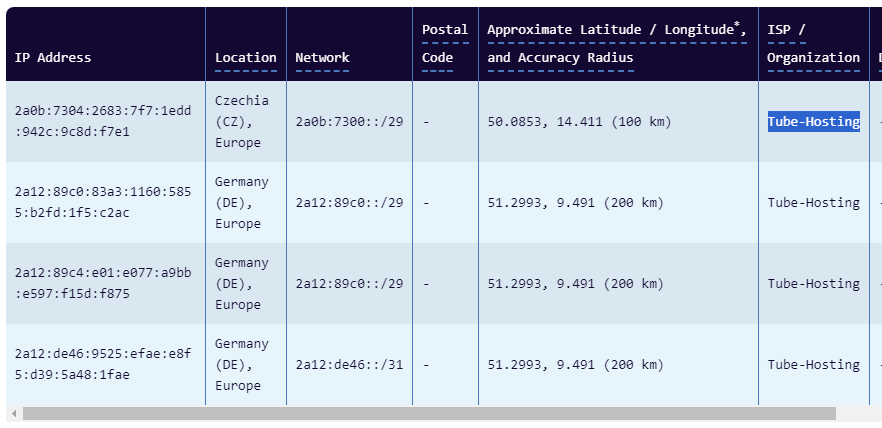

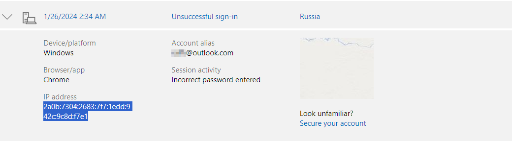

Sowie Deine Microsoft Mailadresse irgendwo auftaucht in abgezogenen Listen wo eventuell auch Passworte mit dabei waren kann es zu solchen Versuchen kommen. Sieht dann so aus im Account unter Sicherheit, richtig?
Die Zugriffe kommen bei einem Account hier von:
Was bedeutet das nicht Du gehackt wurdest sondern wer anderes.
In dem Fall des Accounts hier, glaube ich das Microsoft selbst "abgezogen" wurde.
