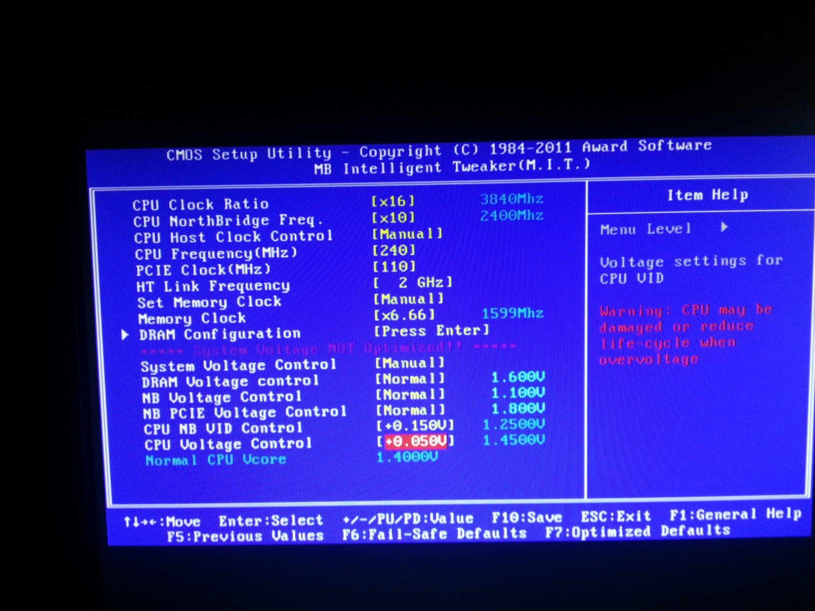

zum Ersten mal versuche ich es, meinen Prozessor zu übertakten. Allerdings habe ich ein wenig Probleme damit.
Ich habe ihn 'ne Zeit lang (etwa 2 Tage :D) mit 3,8GHz bei 1,45V ohne etwas anderes zu ändern betrieben, und jetzt wollte ich etwas mehr rausholen. Seitdem bekomme ich beim Übertakten nur noch Bluescreens, selbst der vorher stabile Wert geht nicht mehr problemlos.
Das Board ist übrigens ein Gigabyte GA-MA770T-UD3P mit (offensichtlich) 770er Chipsatz.
Der Bluescreen spuckt folgende Meldung aus (falls ich mich nicht vertippt halten sollte):
*** stop: 0x00000124 (0x0000000000000000, 0xFFFFFA8007446028, 0x00000000B60DA000, 0x0000000000000135)
Ich habe auch in wenig die CPU NB Spannung erhöht, auch das ändert nichts. Ich starte nämlich Prime95, lasse ihn etwa 5 Minuten laufen und dann gibt's den Bluescreen.
Hier mal ein Bild von den von mir versuchten Einstellungen.
Ich weiß nicht, ob die CPU nicht mehr verträgt, ob irgendwas jetzt kaputt ist oder sonstwas, denn ich mache das (mit so "alter" Hardware) zum ersten Mal und es ist doch etwas komplizierter, als ich dachte :p

alles zurück auf default stellen. Wieso steht PCIe auf 110, zurück auf 100. Der Memory Clock wert ist total verhauen und CPU Clock sollte auch bei 200 liegen. Da es ein BE ist einfach nur den Multi hoch stellen und Spannung festlegen.
Versuch mal die Werte: aber vorher das bios wieder auf default stellen!!!!!

Und warum verdammt nochmal steht der PCIe auf 110MHz??? (Siehe Vorredner)

Ich habe gelesen, dass dier PCIe Clock die Performance der Grafikkarte ein wenig verbessert, und dass die 110MHz nicht schaden. Überhaupt betrifft das doch nur die GPU und nicht die CPU.
