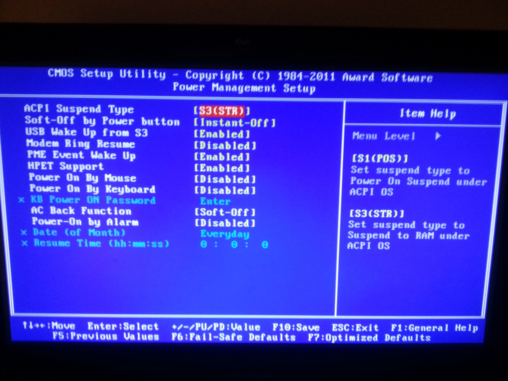

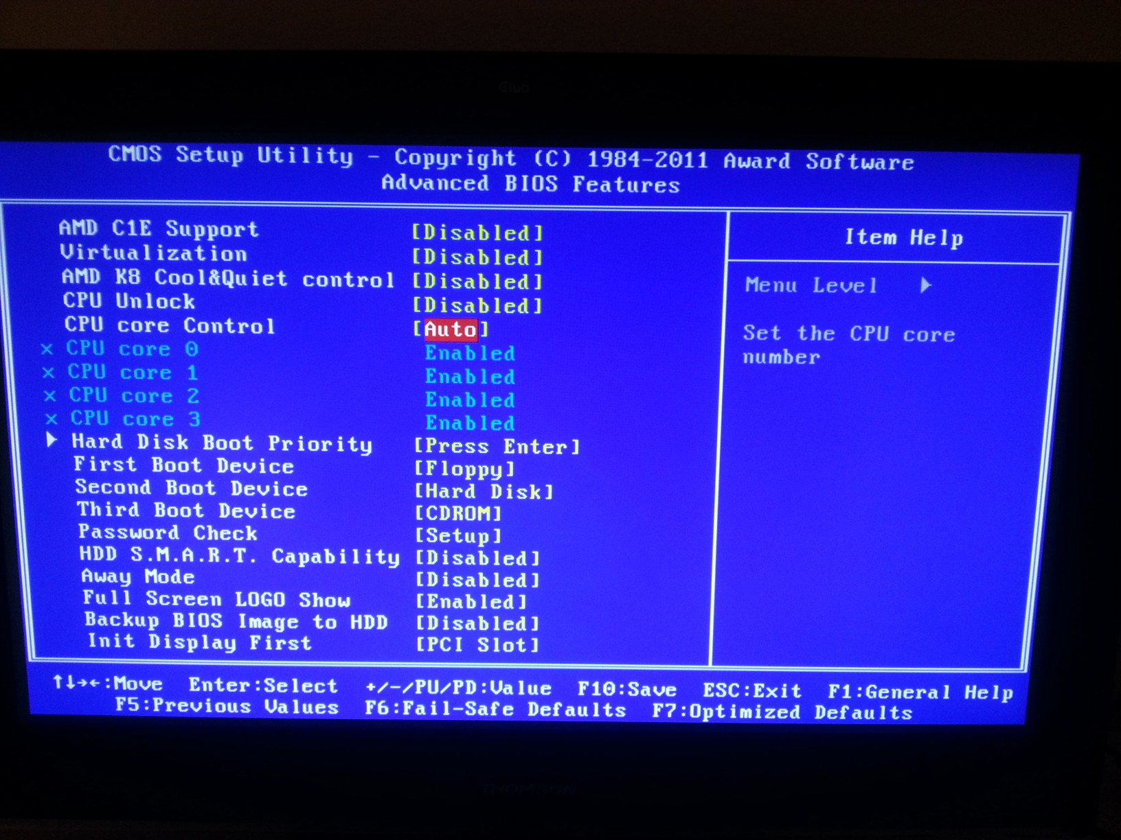

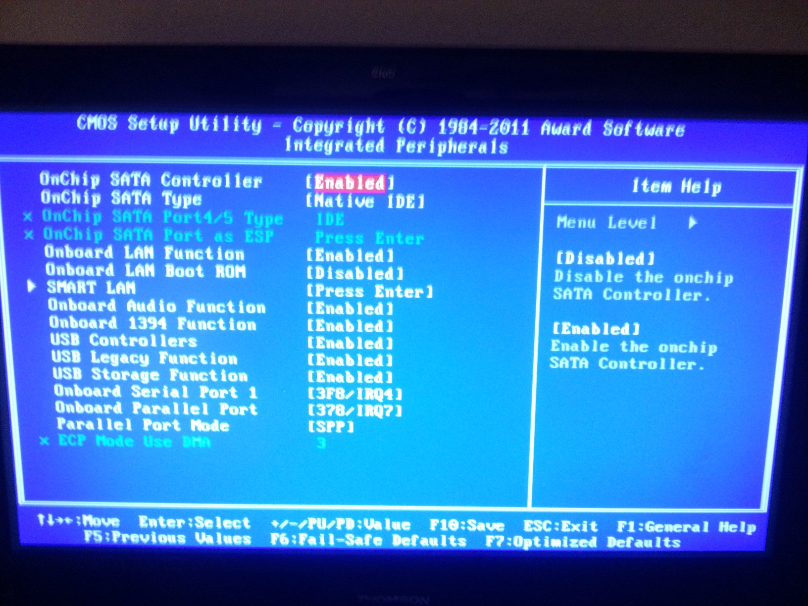

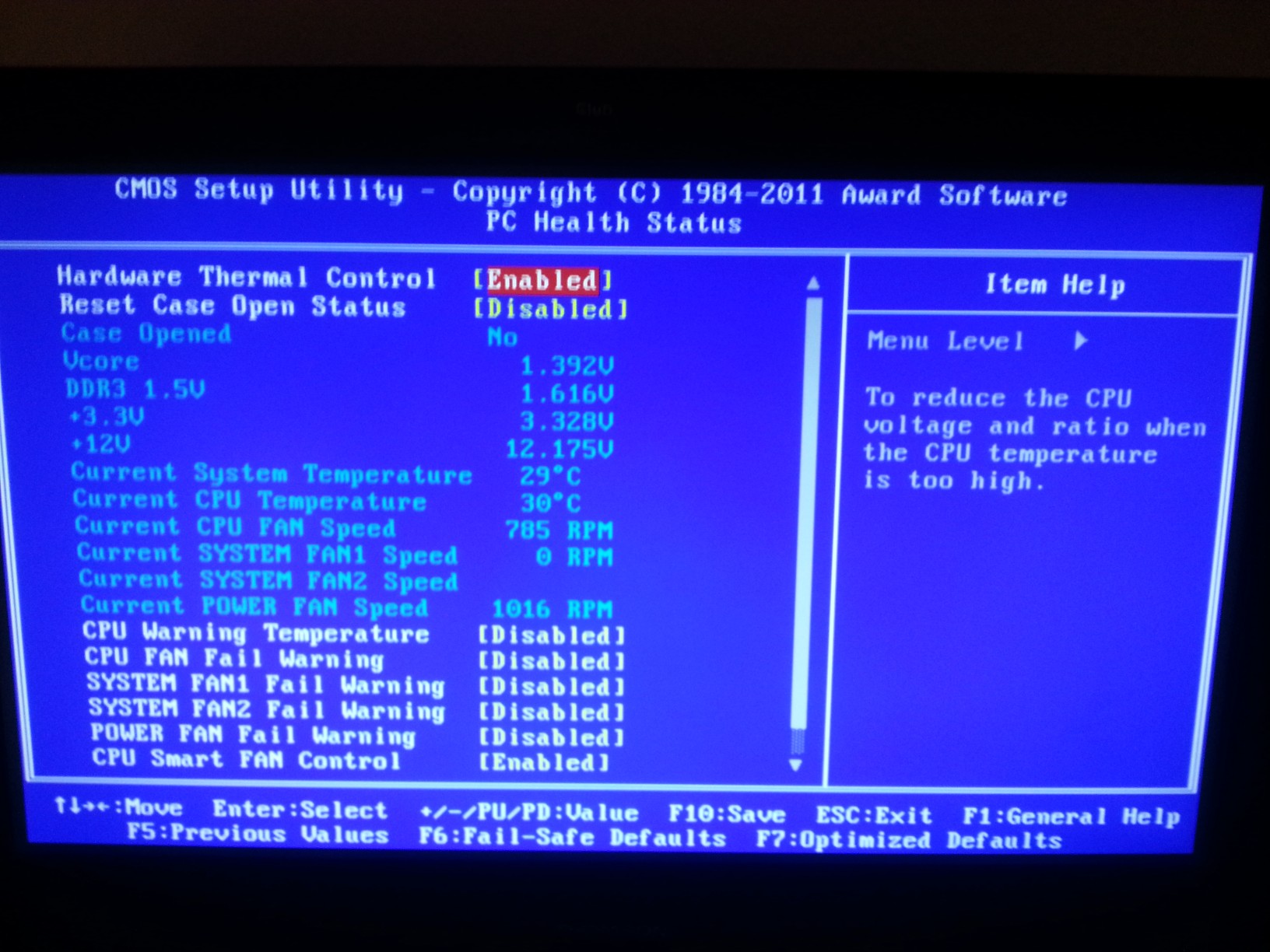

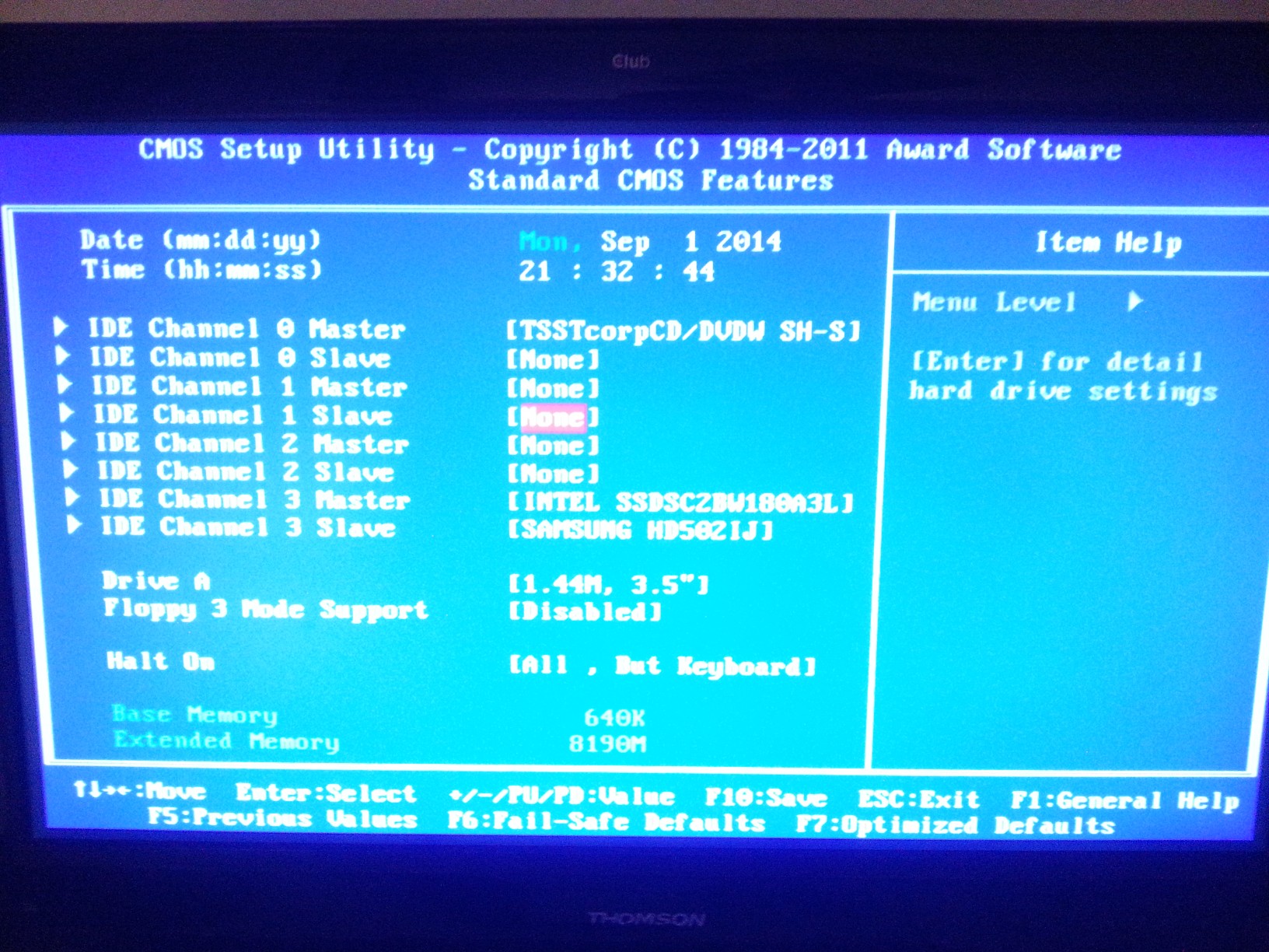

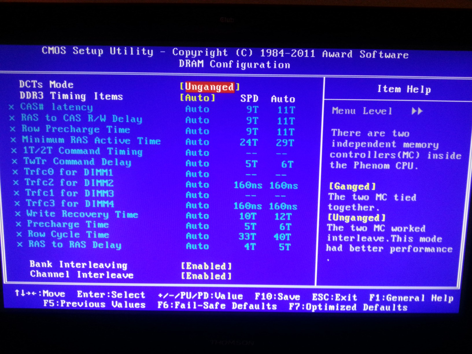

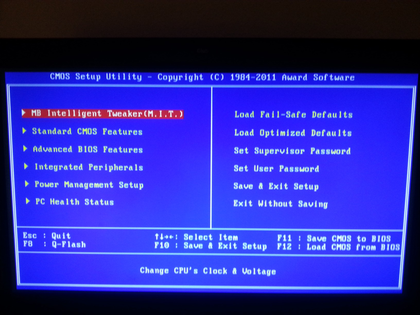

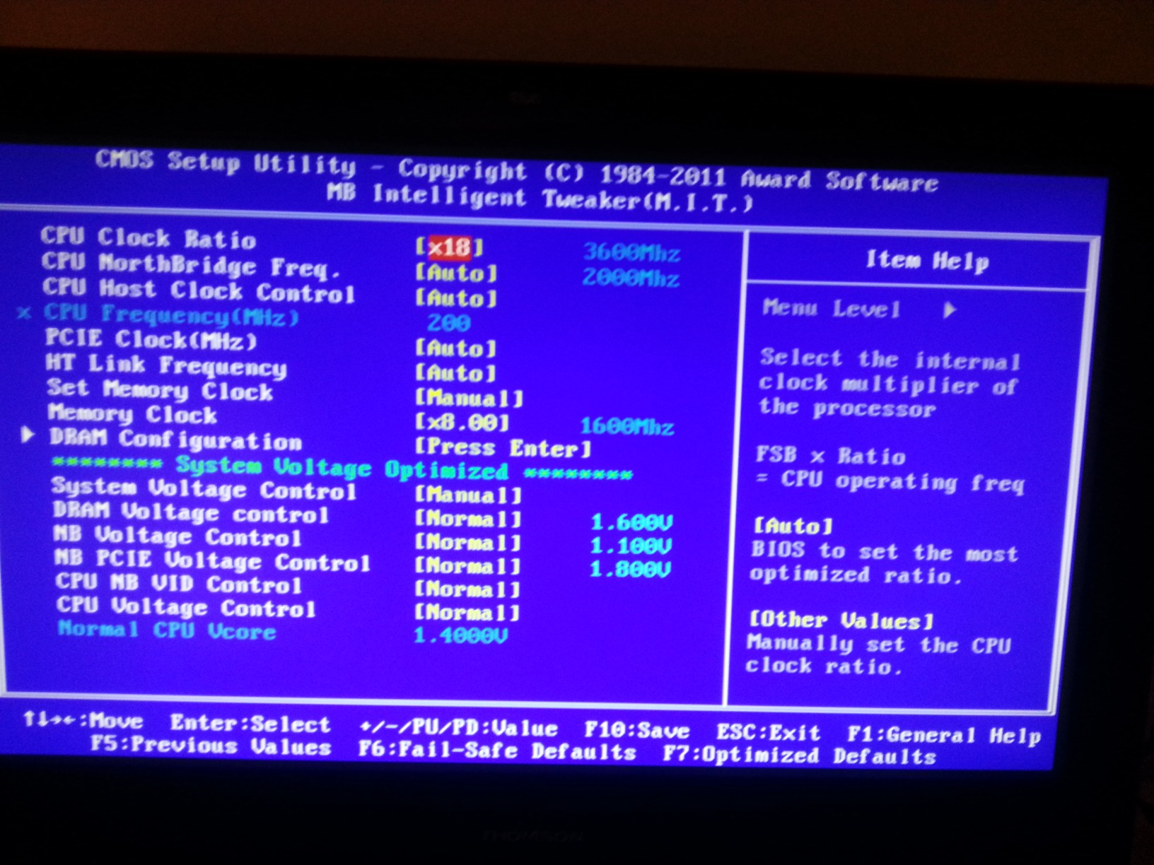

Hier sind die Bilder vom gesamten BIOS. Da kann ich nur hoffen, dass sich noch was machen lässt.
Ich habe keine andere Einstellung gefunden, die was ändern könnte.
Übrigens: Jetzt gerade fällt mir auf, dass sogar im BIOS nur 1,392V statt 1,4V angezeigt werden...

OK ich fang mal an.
Bevor du anfängst, ins Bios, auf default stellen und save. neu booten ab ins Bios und die Änderungen mal eingeben.
Kannst du mir sagen was du genau für einen Ram verbaust hast. Marke, Modell?... Die Spannung steht bei dir auf 1,6 Volt, aber in Bild 8 steht links DDR3 1,5 Volt...
Dram Controll 1,5 Volt
PCIE Clock 100MHz
CPU Voltage Controll 1,45 Volt
Multi 18
CPU North Bridge Freq. auf Manuell 2000MHz
CPU Host Clock Controll Manuell 200Mhz
Auch die Platten hängen im Grunde nicht wirklich an den optimalen Sata Anschlüssen. Die SSD gehört an Channel 0 Master, aber erst mal nicht anfassen, das kann wieder Probleme geben und du musst die boot Reihenfolge im Bios ändern.
Auch wäre auch mal gut zu wissen welchen Test du bei prime 95 laufen lässt und ob du da irgendwas verändert hast.
Eine gute Alternative zu prime95 ist auch AIDA64, es gibt auf jeden Fall ein paar kleine Probleme mit der neusten Version von prime.
Auch kann man Handbrake recht gut nutzen um die CPU auf Last zu bringen.

Was mit der RAM-Spannung los ist, weiß ich nicht.
Im BIOS ist die Spannung auf "Normal" eingestellt. Vielleicht ist das Board "älter" und kennt keine Riegel mit 1,5V Spannung, da 1,6 wirklich minimum ist.
HWiNFO sagt auch, dass der RAM mit 1,5V läuft.
Ich formatiere jetzt alle Platten, schließe sie besser an und installiere alles neu, dann versuche ich mich nochmal ans Übertakten.
