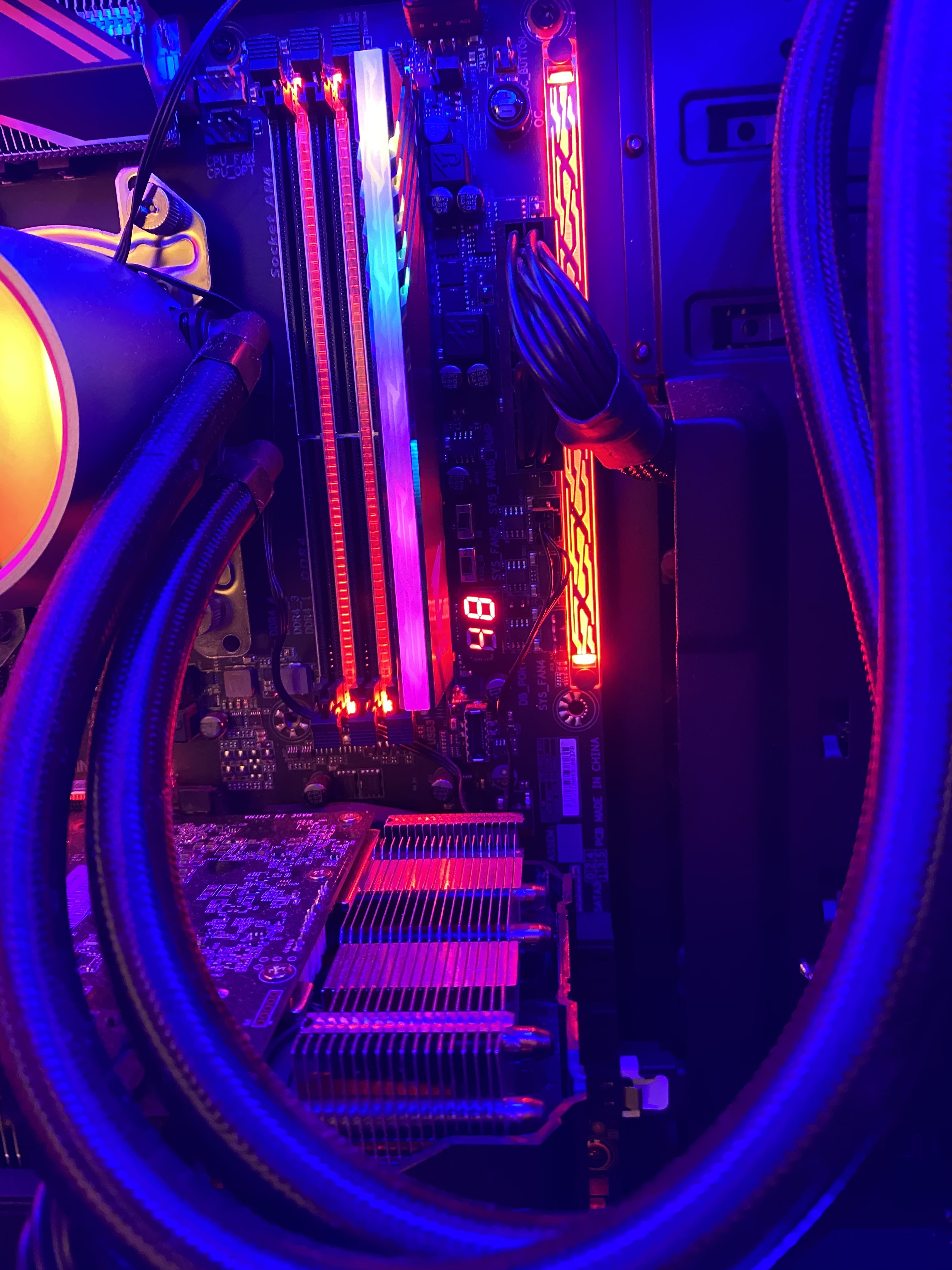

Hi liebe Com,
wie oben kurz steht hab ich aktuell Probleme mit meinem Aorus Gaming 7 x470 Borad.
Heute Morgen lief er noch ohne Probleme.
Zum Problem
Der Pc startet nicht durch ich komme nicht ins Bios.
Debug LED bleibt immer beim Code 48 stehen
oder 4B so genau kann ich es nicht deuten.
er fängt auch wieder von vorne an und bleibt bei dem Code 48 stehen.
Im Handbuch finde ich keine Hilfestellung für einen Code 48 oder 4B
bin aktuell echt ratlos..
Was ich bis jetzt versucht hab ist:
alles vom Strom
Alle usb Kabel ab
Grafikkarte einen Slot runter eingesteckt
Mainbord Batterie entfernt für 10 Minuten
cMos Taste hinten gedrückt
Auch ohne Ram gestartet hier kommt dann ein anderer Code
Ohne Grafikkarte auch mal gestartet auch hier einen anderen Code
2x8 gb Ram in jedem Slot Solo getestet
nix hat geholfen leider
Beim Hochfahren bleibt er beim Code 48 stehen.
Ja leider
dachte es gäbe noch einen Trick oder so
schade das Board ist gerade mal 1 Jahr alt
cpu und Board hab ich bei Mindfactory gibt es die Möglichkeit für eine Gutschrift von ca130€ noch für das Board.
Denke die RMA / Reparatur wird ewig dauern.
Leider haben die nicht das Board welches ich mir gern als ersatz Kauf möchte
@jonjoe Bitte mal die komplette Hardware auflisten.
Dazu: CPU mal neu stecken und danach nur mit CPU+Kühler+1x RAM+Grafikkarte (sofern keine interne GPU vorhanden) mit Monitorkabel starten versuchen. Also alles andere ab-/ausstecken, auch Tastatur, Maus, Gehäuse-Frontpanel u.ä.

Habe das selbe Mainboard.
Als allererstes würde ich probieren ob er mit dem zweiten BIOS noch läuft.
Dafür ist das DUAL BIOS ja da.
Einfach bei ausgeschaltetem Computer den BIOS Switch auf dem Mainboard umschalten.
Danke für eure Tipps
leider hat nix geholfen und die CPU hab ich noch mal neu gesteckt
werd mir jetzt ein neues bestellen und das Aorus in RMA schicken die Tage
