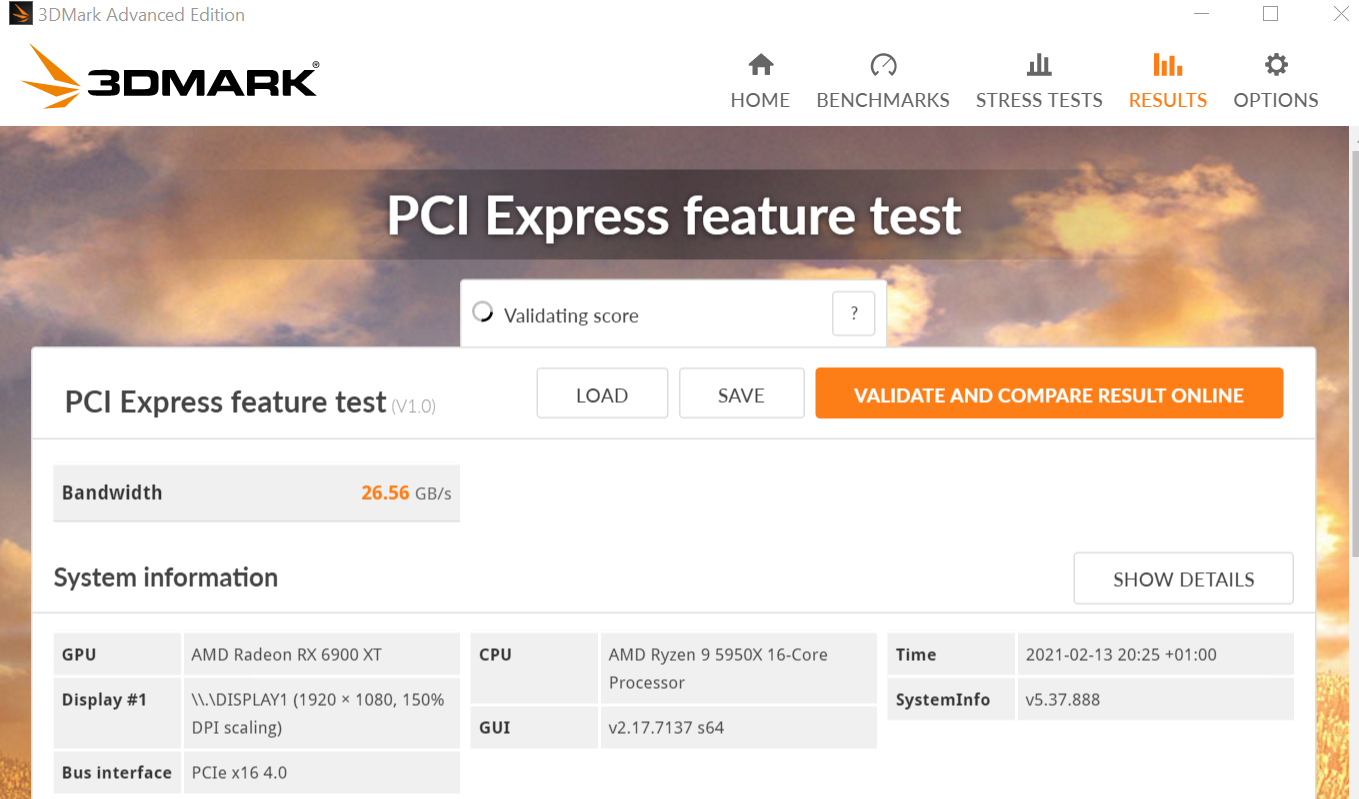

Ohne Riser hatte ich dann PCIe 4.0 x16.
3D Mark Bandwidth Test: 26 GB/s (hab leider keinen Screenshot gemacht.

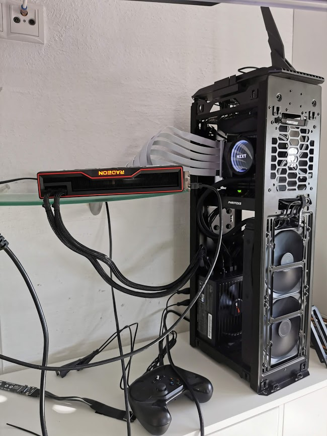

Scheint ein Problem des Kabel wie es verläuft (gebogen ist) zu sein: 😭

AMD Ryzen 9 5950X aber sollte egal sein, da ohne Rizer PCIe @x16 4.0 aktiv ist und Benchmark 26 GB/s meldet

Das ist ja blöd. Am Kabelverlauf glaube ich liegt es nicht. Bei mir ist es an 4 Stellen gebogen, tlw. 180 Grad.

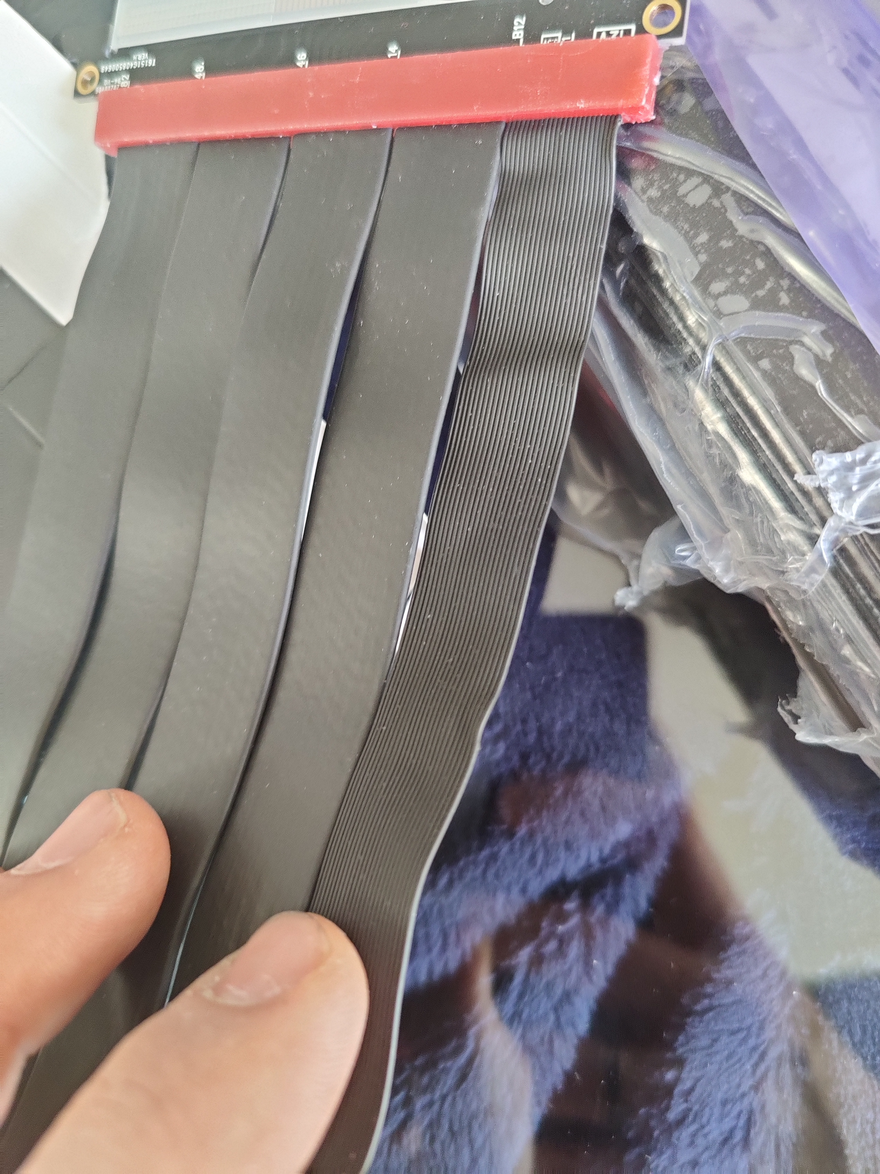

Entweder hat das Kabel einen Schaden oder dir wurde eine alte Version des Risers zugesandt. Die Älteren hatten laut Kommentaren auf Amazon WHEA Fehler.

Irgendwo scheint es beschädigt zu sein, möglichst ohne Biegung, läufts @x16 4.0

Das Kabel läuft nun @x16 4.0:

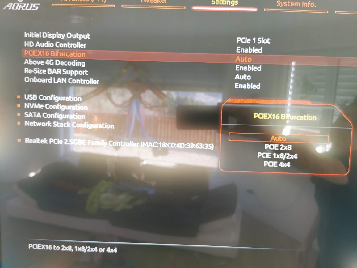

UEFI settings für PCIe prüfen
Letzte UEFI einspielen, CMOS reset nicht vergessen, danach die Eintstellungen neu setzen.

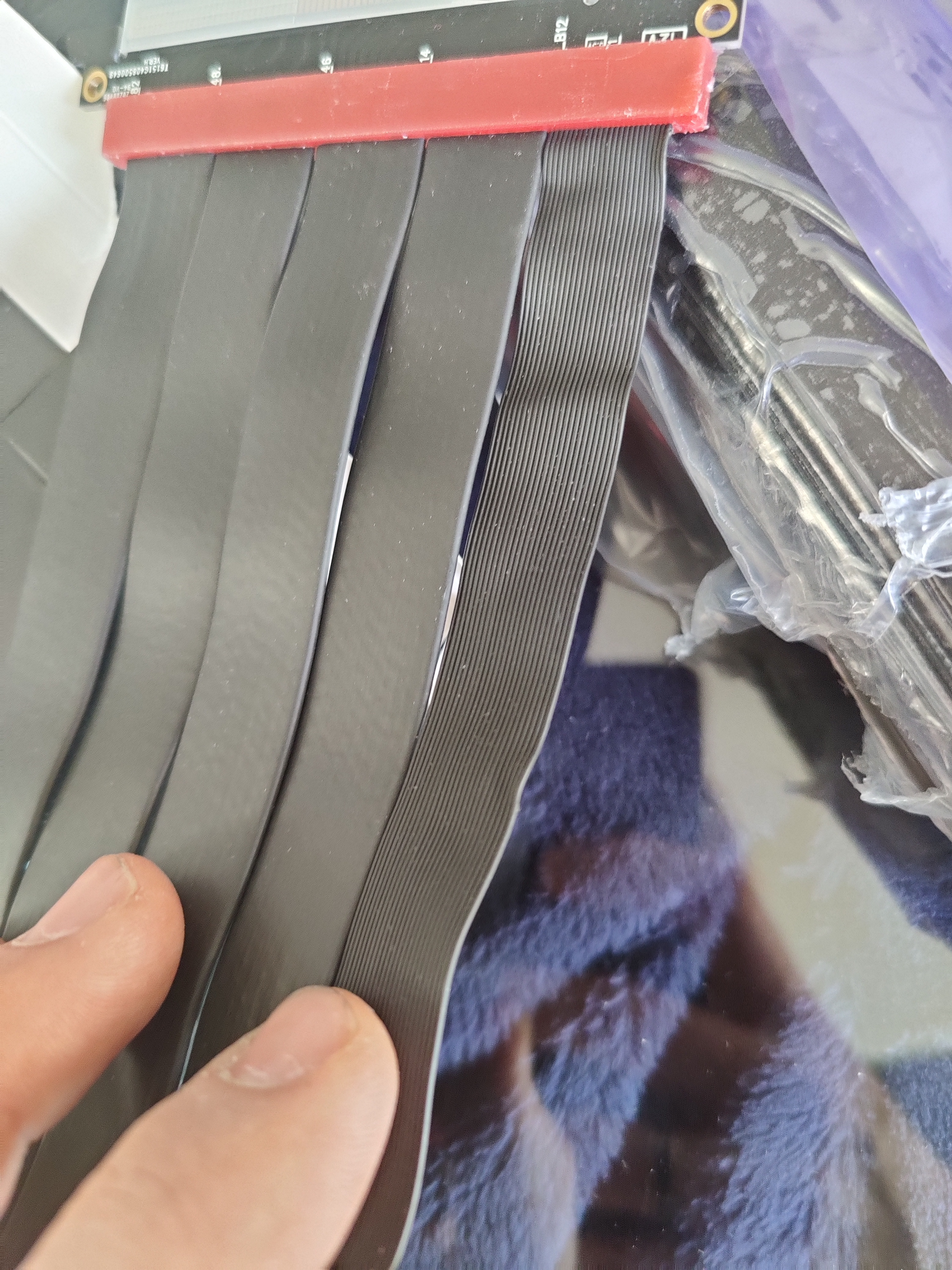

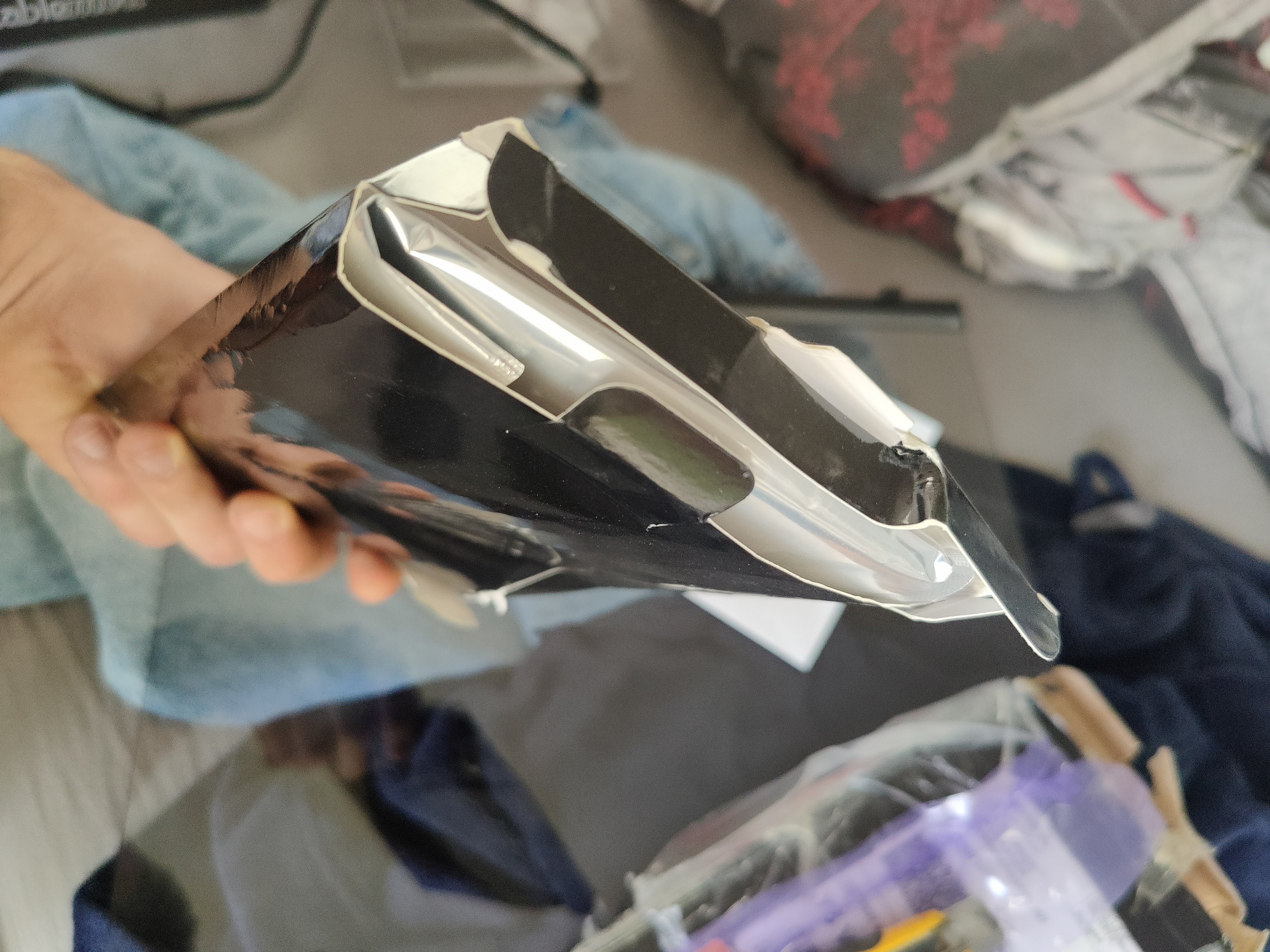

Was mich in dem Moment aber mehr auf due Nerven geht 😅 Auf einmal ist es via Amazon wieder lieferbar und auch nach Österreich 😅 Das heißt der ganze aufwand mit Zoll etc war unnötig ... habs mir auf Amazonas jetzt nochmals bestellt um zu testen obs damit geht!?

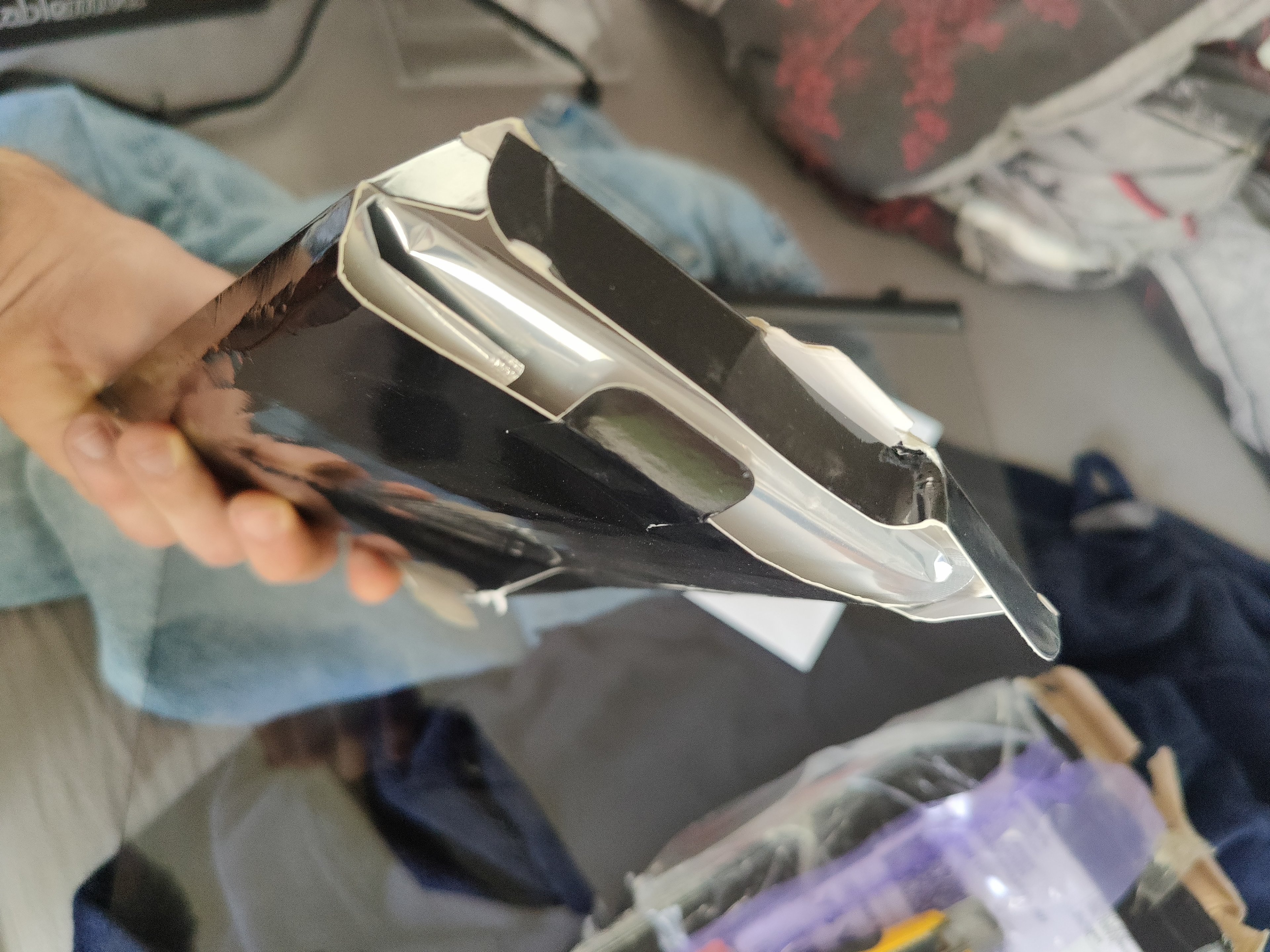

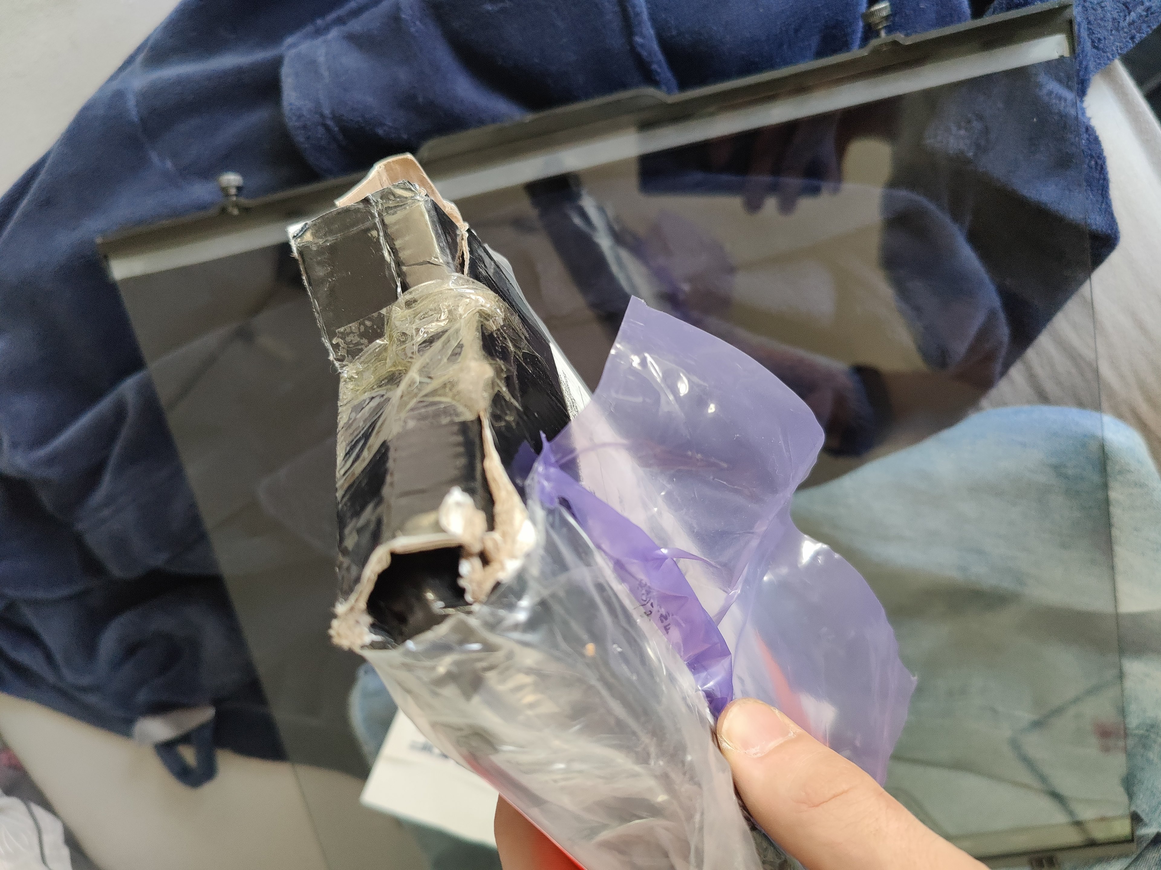

Vielleicht hat das Kabek ja auch was abbekommen, Anscheinend ist der Zoll nicht grad zimperlich damit umgegangen:
Reaktionen: KCX
@markus_the_k sieht wirklich nicht so aus, als könnte man einen Schaden ausschließen.
Ja das hätte ich auch gemacht, aber ich hab erst bei der Übergabe vom Boten erfahren das es im Zoll fest hing und ich es nach Verzollen muss 🤦‍♂️
