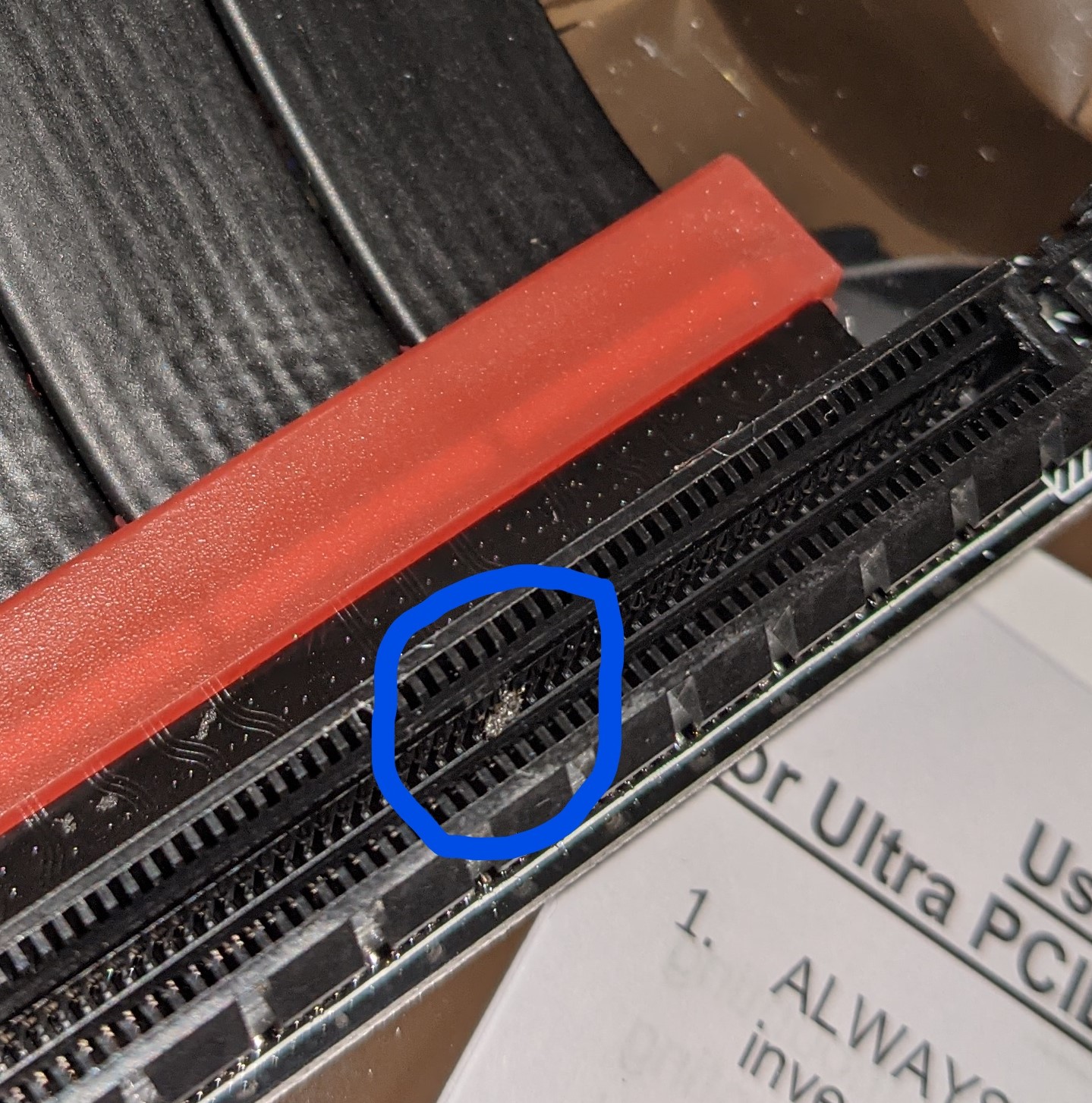

Ich hab jetzt mein 20cm rechtwinkliges Kabel eingebaut.
3.0 ging, 4.0 kam kein Bild
hm....

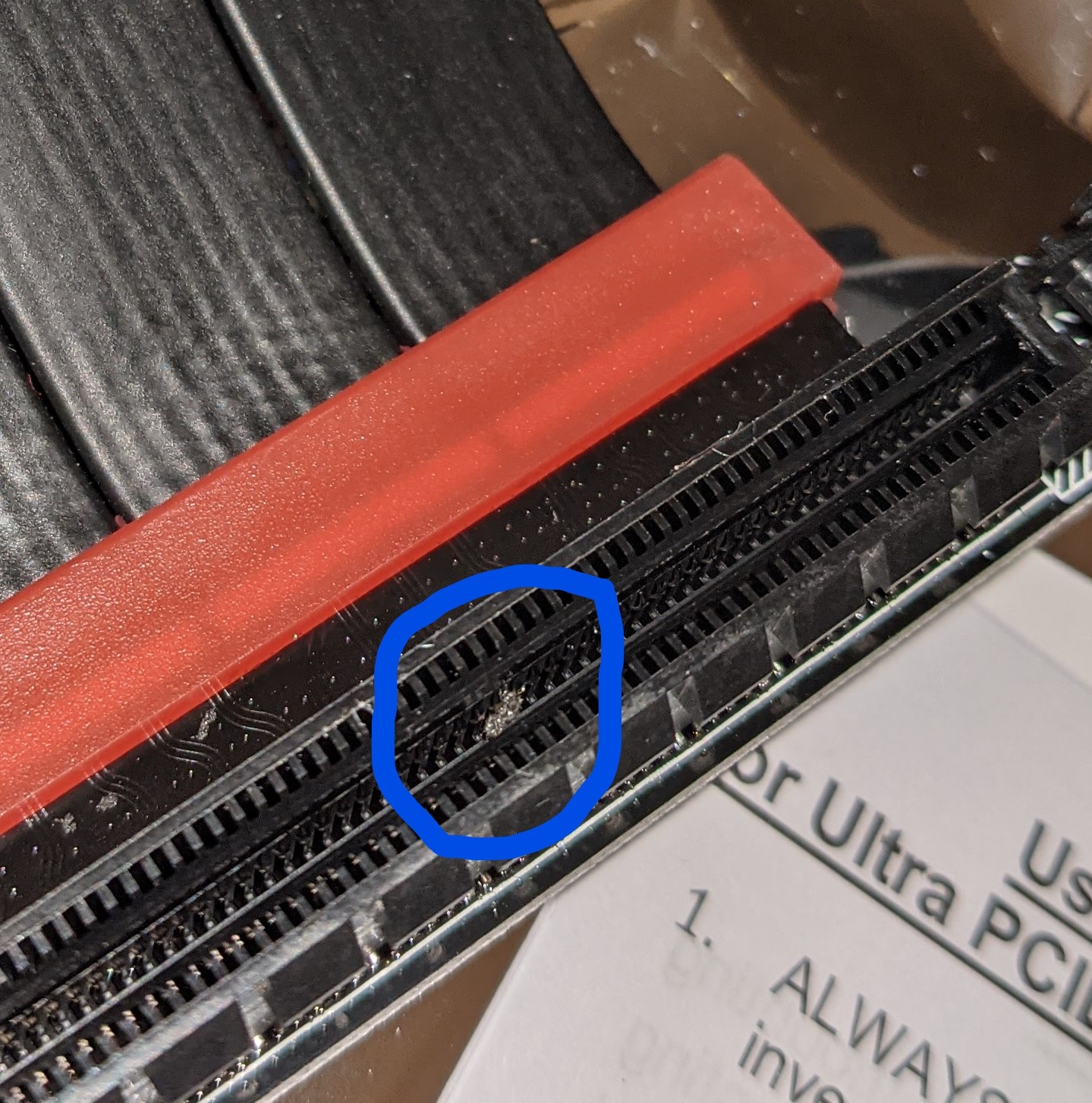

Kabel ganz raus, nochmal angeschaut:
Das rausgepult und jetzt hab ich zumindest ein Bild.
Mal schauen ob es sauber läuft.
Reaktionen: KCX

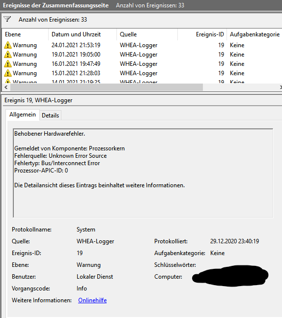

Hm, ich hab immer mal wieder WHEA-Error Einträge.
Aber ich kann aufgrund der Beschreibung nicht ganz klar sagen woher das kommt...
ich denke aber nicht von diesem Riser Kabel, weil ich hatte die Einträge auch schon vorher
also entweder ein anderes Gerät oder das Riser-Kabel hat vorher auch schon nicht richtig funktioniert...
dummerweise kann ich es leider nicht anders testen

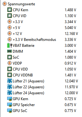

Ryzen (ZEN 2 oder 3) System incl. IF/ RAM OC? UEFI bei Zen2 nach AGESA ComboPi 1.0.0.4B? Da gibt es gerne mal WHEA 19, vor allem mit IF 1833+. Ggf. müsstet du mal mit (etwas mehr) SOC-Spannung und VDDG gegentesten.
mit AGESA bin ich mir grad nicht ganz sicher
aber rest passt
hatte gedacht, dass die Spannungen soweit passen
aber ich kann ja nochmal gegenprüfen
danke für den Hinweis
VDDG weiß ich grad nicht und weiß auch nicht wo es sehen kann in Windows
SoC schwankt zwischen 1,080 und 1,068V

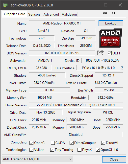

Hab in GPU-Z das Renderfenster aktiviert, dadurch wechselte mit der alten R9 290 der Modus von PCIe 3.0 x1 auf PCIe 3.0 x16.
Bei der RX 6900XT wird von haus aus als aktiver Modus PCIe 4.0 x8 angezeigt und dieser erhöht sich auch nicht durch das Renderfenster von GPU-Z.

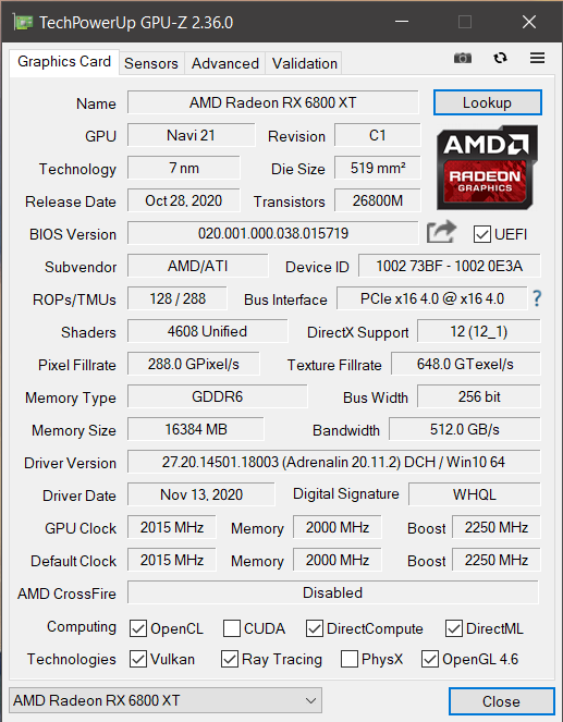

el osito schrieb:
Die Info ist aus dem Linux-Befehl lspci -vvnn -s 0a:00.0. Unter Windows ist es ja leichter mittels CPU-Z oder GPU-Z nachzuschauen.
Auch unter Windows mittels GPU-Z versucht, was dort ausgegeben wird?
Wäre nett wenn du das für mich prüfen könntest.
el osito schrieb:
Auf der Verpackung steht "Linkup Ultra PCIe4.0 X16 Riser Cable [RTX3090 x570 B550 RX6800 Tested] Shielded Extreme High-Speed Vertical Mount Gaming PCI Express Gen4 2020 | Left Angle Socket {28cm} 3.0 Gen 3 Compatible - White" Produkt SKU wie von dir oben genannt. Also wenn, dann hab ich auch die 2020er Version.
Gleich wie bei mir, also fällt das mit der Charge als Grund flach.
Läuft mit voller Bandbreite. Habe zudem beide M.2 Slots belegt (pcie3 nvmes).
Edit: Hast du im BIOS explizit PCIe4 für den Slot eingestellt?
Reaktionen: cbmik

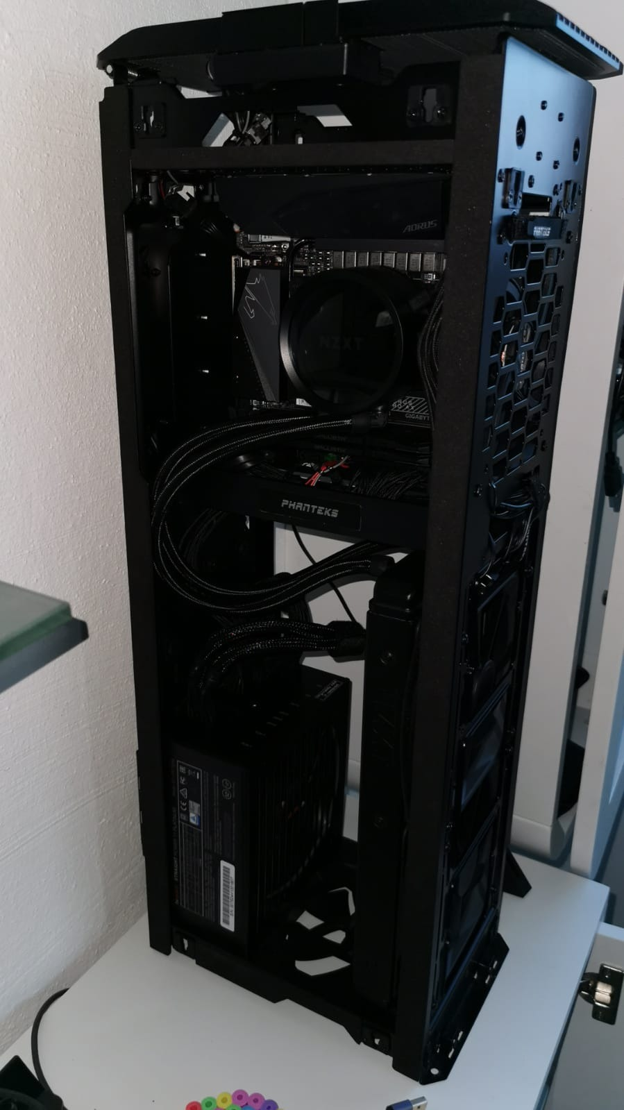

Ohne Ausbau kann ich nicht ohne riser testen ... auf dem Foto war noch das mitgelieferte Phanteks riser cable im Einsatz.
