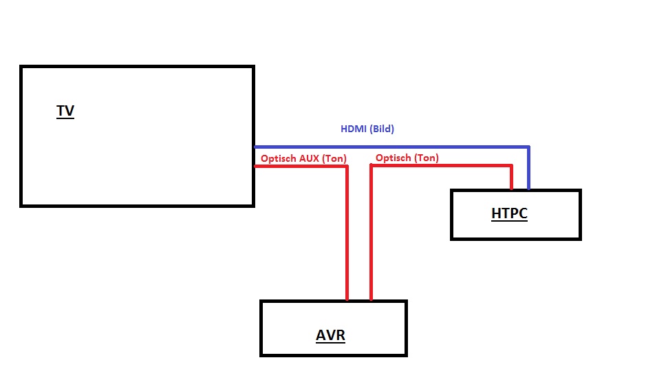

Dann habe ich XBMCbuntu endeckt, mein Problem ist im Prinzip die Reihenfolge der Soundkarte festzulegen... ich habe nämlich keinen Sound bzw. nur eingeschränkt. Habe mich die letzten drei Tage mit dem Thema befasst und komme einfach nicht weiter. Habe gefühlt alles 3mal was mit Sound zu tun hat auf wiki.ubuntuusers.de gelesen...
Wenn XBMC läuft scheint das Audiosignal den Weg über das HDMI Kabel zu gehen-> über den TV-> über das optische Kabel in den AVR und ich höre die Skin-Sounds, ich kann dann auch bei XBMC unter Audio-Hardware einstellen was ich will... die Skin-Sounds höre ich immer. Sobald ich einen Film starte oder Musik anmache erscheint der Fehler das ich die Audiogeräteeinstellung oder so überprüfen soll.

EDIT: ausgegeben werden soll das Signal am ende über den optischen Ausgang, nicht HDMI!
