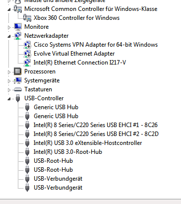

Habe Software/Treiber etc bereits neuinstalliert. In den Geräteeigenschaften kann ich sehen, dass alle Tastaten angesprochen werden. Dachte danach es läge am Spiel. Neuinstallation, Fehlerhafte Daten suchen und ersetzten hat auch nichts gebracht. Problem bleib bestehen. Bei anderen Spielen ist es genau so. Was mich wundert, ist dass der Steam-Vollbild Client sich mühelos mit dem Pad steuern lässt.

Komplett neues Kabel und habe mehr als 3 Ports geprüft. 1er davon war auch USB 3.0, was aber recht irrelevant sein dürfte
Nachtrag: An dem PC eines Freundes funktioniert der Controller ohne Probleme.
ok, versuch die usb treiber neuzuinstallieren.
oder eifnach manuell auf dem gereate manager loschen.
Hast du sonst noch Probleme mit irgenendwelchen USB Geräten z. B. einer externen Festplatte? Dann klick mal auf den Link in meiner Signatur.

Habe in der Richtung eigentlich keine Probleme. Das Gerät wird ja sogar erkannt, aber es ist einfach bei keinem Game einsetzbar.
