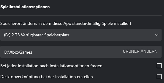

Wenn ich in der XBox-App das Laufwerk D:\ auswähle, dann erscheint darunter ein Feld: D:\XboxGames. Der Ordner existiert natürlich nicht auf D:\, aber dieser soll wohl dann für die Games genutzt werden.

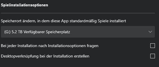

Ich möchte die Games aber auch G:\ installieren. G:\XboxGames wäre o.k., wenn mir auch G:\XBox\Spiele lieber wäre. Wähle ich in der XBox-App G:\ aus, wird mir jedoch kein Feld darunter erstellt, wo dann: G:\XboxGames steht.

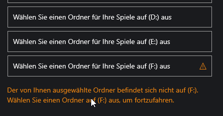

Wenn ich nun in der XBox-App in meine Bibliothek gehe und ein Spiel installieren möchte (ich habe unterschiedliche probiert z.B. Fallout76 oder Forza Horizon 4 & 5 - Spiele wo man den Pfad grundsätzlich bestimmen darf und eine SSD auch keine Systemvorraussetzung ist), dann kann ich Laufwerk G:\ nicht auswählen. Laufwerk G:\ ist eine HDD. Die anderen Laufwerke, welche ich auswählen darf sind SSDs. Auf diesen möchte ich jedoch keine Spiele installieren.
Wenn ich dann ein anderes Laufwerk auswähle als G:\, dann darf ich einen Pfad wählen im Explorer-Fenster, welches die XBoxApp dann öffnet. Wähle ich jedoch einen Ordner auf G:\, dann lässt das die XBoxApp nicht zu. Ich kann auch den Ordner G:\XboxGames zuvor erstellen - das macht keinen Unterschied.

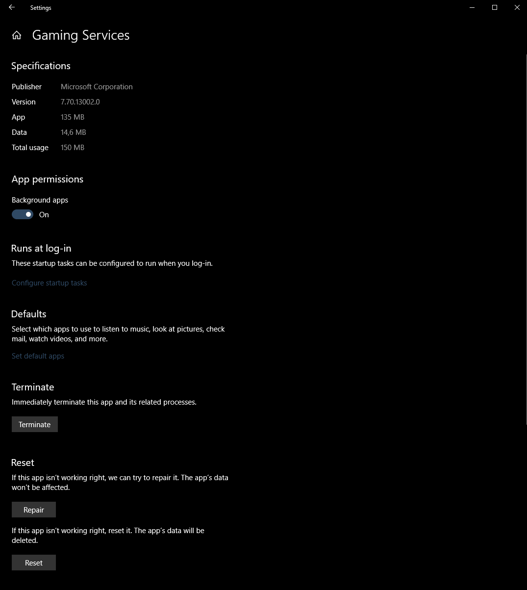

Okay, Achtung, ich habe leider ein englisches Windows drauf, aber das geht im deutschen Win natürlich analog.

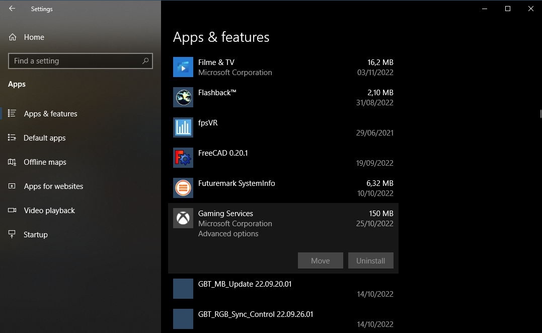

Mach mal die Einstellungen von Windows auf und geh da auf "Apps".
Dann wähle den "Game Services" aus dort in der Liste und klick einmal drauf.

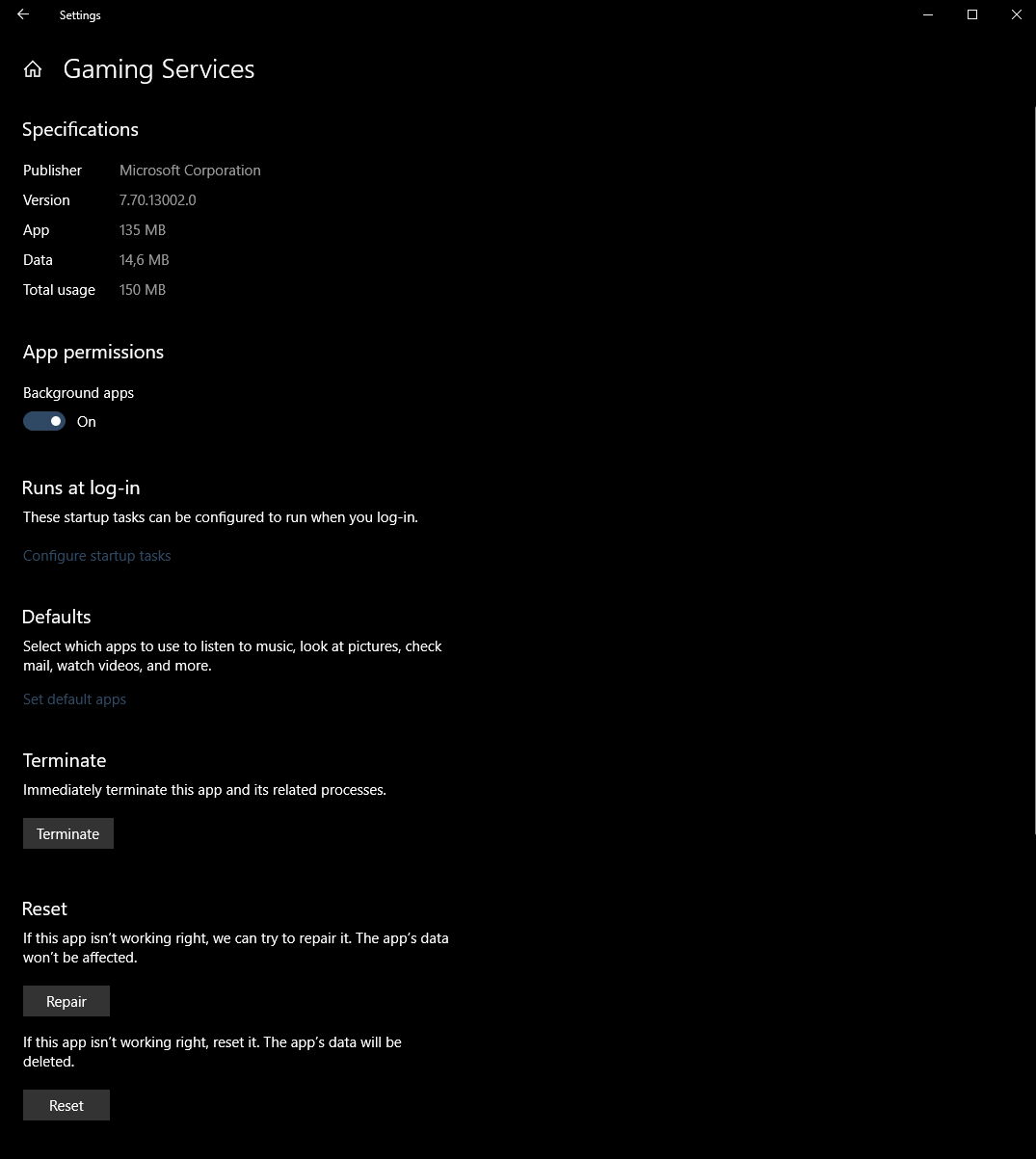

Dort ist ein "Erweiterte Optionen" Menüpunkt (heisst hier Advanced Options), da drauf klicken, dann kommt der folgende Screen:
Dort auf den Button "Reparieren" einmal klicken, dann die XBox App nochmal ausprobieren.
Sollte das nicht helfen, den "Reset" Button benutzen, ich bin gerade aber nicht sicher, ob du nach dem Reset die bereits vorhandenen Spiele neu installieren musst.
Reaktionen: o0Julia0o
Leider hat auch dieser Tip nicht geholfen, ebenso eine komplette Neuinstallation von Win11 brachte nichts.
