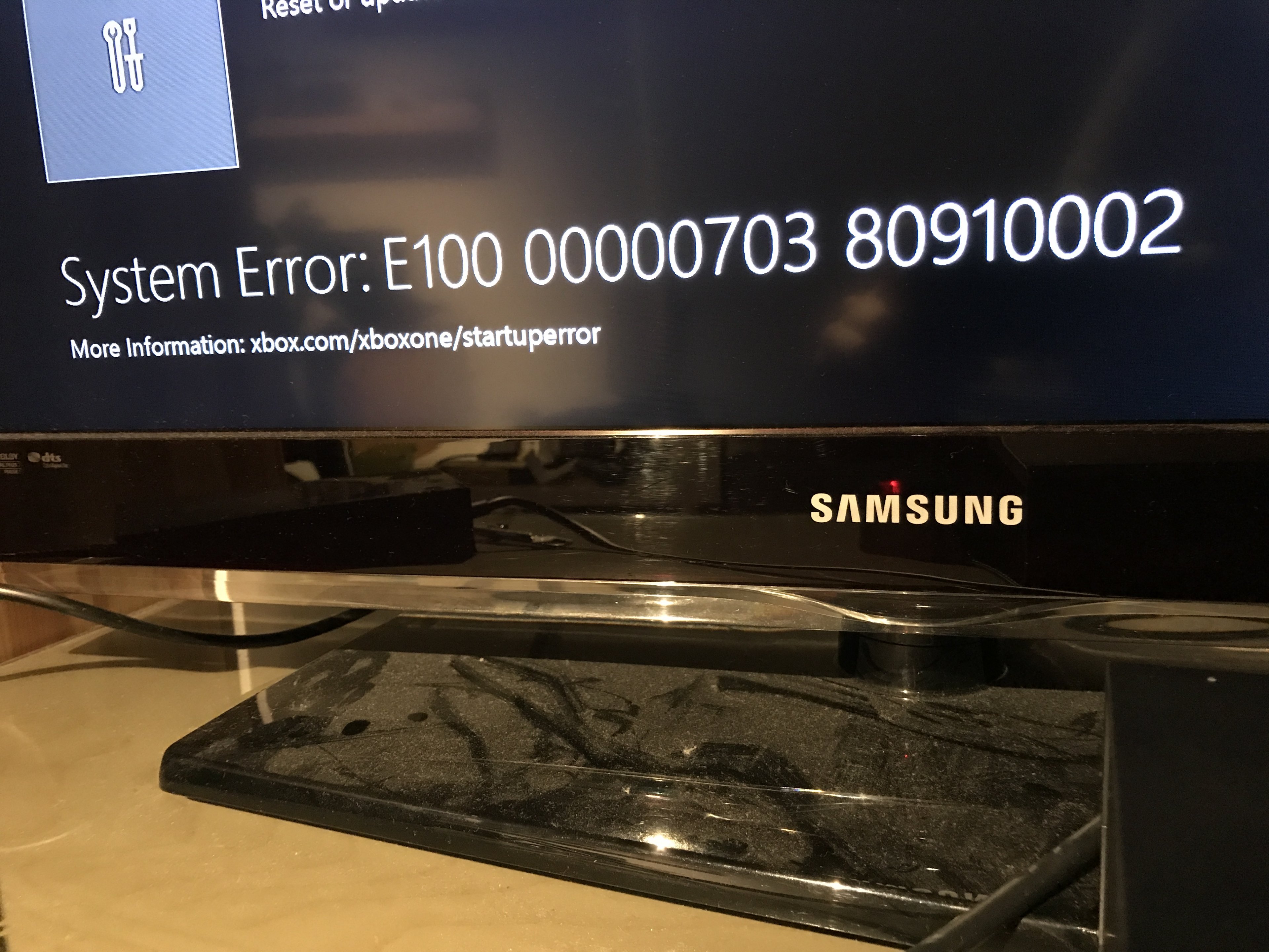

So habe jetzt eine neue Festplatte eingebaut und die ganzen Softwears drauf gespielt.
Habe aber jetzt das nächste Problem.
Ich bekomme die ganze Zeit die Fehlermeldung E100.
Hoffe mir kann noch jemand helfen.

Hier ist der Fehlercode:
