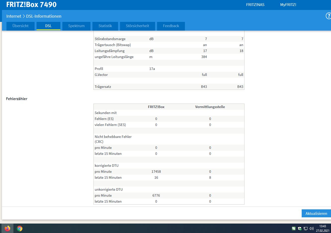

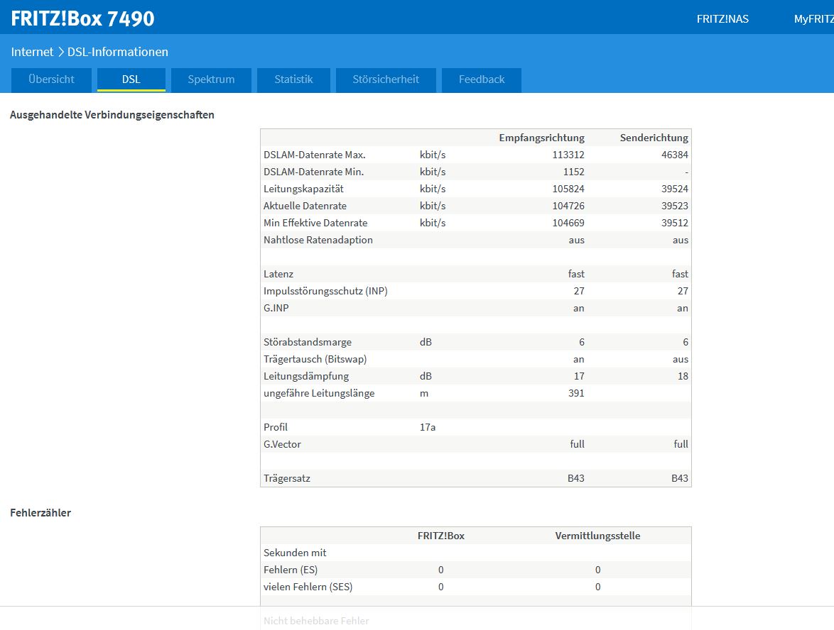

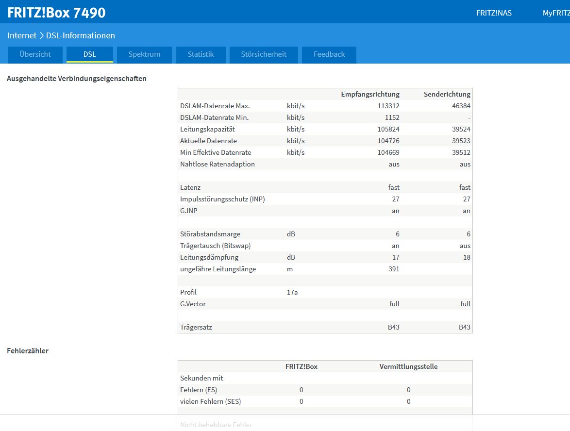

Bin hier in 2019 ausgebaut worden. Nach Ausbau damit verbundener Leitungsverkürzung und nachdem alle Störungen abgearbeitet waren hatte ich seit Mitte 2019 stabile 51Mbit/s später nach upgrade auf 100 104Mbit/s. Auf der Leitung waren wenige Fehler bislang.
Nachbar neben mir hat seit Ende 2019 via Telekom VDSL100. Keine Änderungen bei mir.
Seit 25.02.21 hat linker Nachbar nun auch auf 100Mbit/s upgegradet

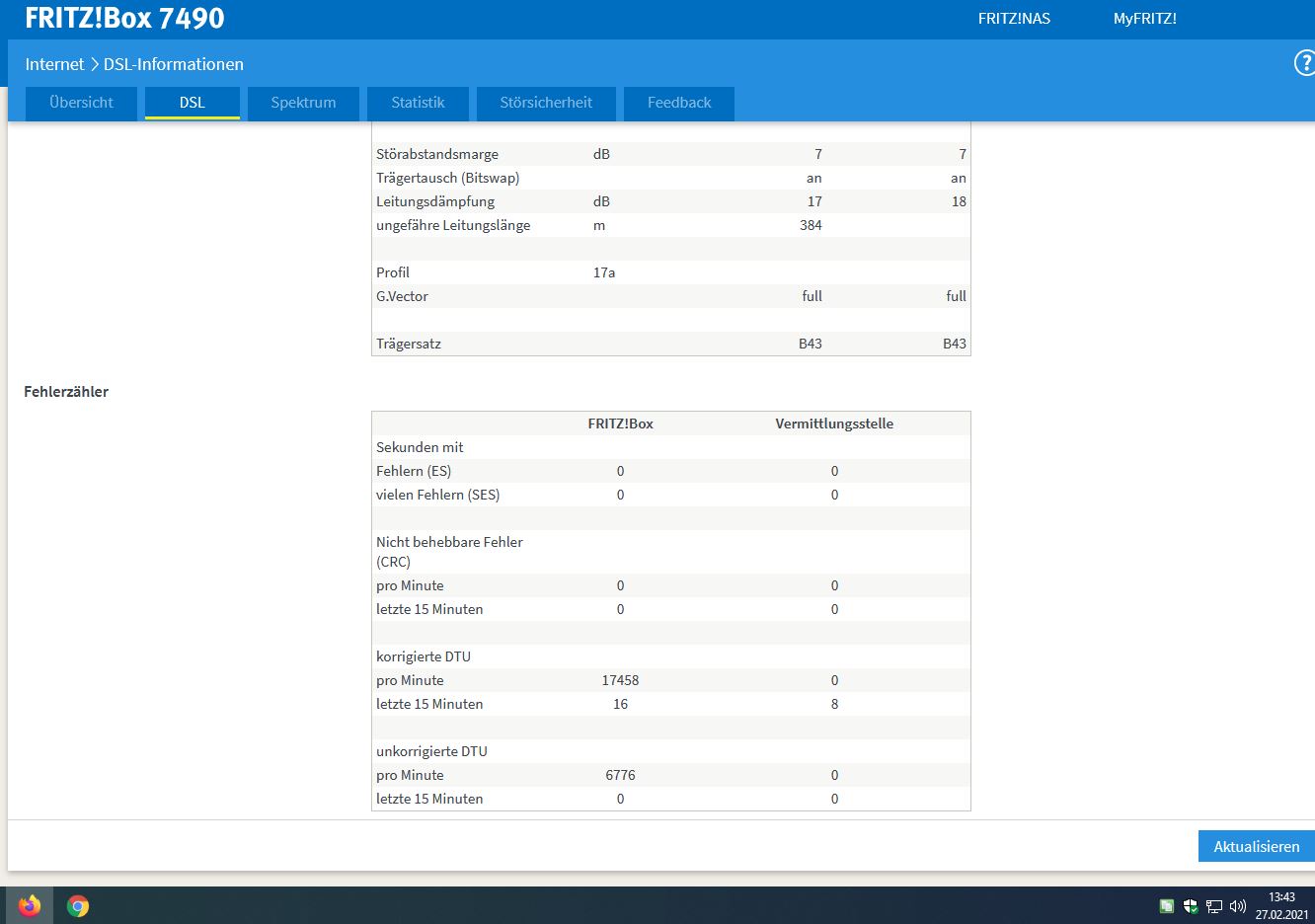

Promt habe ich massenhaft Fehler und ab und zu neu-Synchr. Zuvor niemals neusynchr.
Gerade nachgeschaut bei beiden Nachbarn, beide habe wie ich auch eine 7490 und bei beiden auch bei mir ist der Haken gesetzt "DSL Syncrate begrenzen auf verfügbare Bitrate".
Auffallend ist auch das die Dämpfung offenbar schwankt mal wird 18/18db mal 17/18db angezeigt. Auch die Leitungslänge scheint zu variieren mal sind es 391m mal sind es 384m. Nachbar links hat 340m + 16/17db Störabstand schwankt auch etwas bei mir.
Kennt jemand die genaue Bedeutung der Werte und kann das erklären?

Die Leitungslänge ist ja nur "ungefähr" und alle andere Werte hängen von physikalischen Gegebenheiten ab. Heißt ist es wärmer/kälter/regnet es/andere Störquellen variiert das immer wieder mal.
DB ist quasi wie "laut" das Signal ist und SNR der Signal-Rausch-Abstand. Also das Verhältnis zwischen Signalqualität und Störgeräusche. Vorzustellen wie ein Lehrer der vorne redet und du sitzt ganz hinten und das Fenster ist offen. Mal ist Straßenlärm und mal nicht. Je lauter der Lehrer ist, desto besser bekommst du alles mit. Ist der SNR Wert zu klein, bricht die Verbindung ab.
Triggern kannst du das ganze indem du z. B. mal den Router für paar Sekunden vom Netz nimmst und alles neu einwählen lässt. Oder auch mal beim Provider anrufen und nachfragen ob die einen Port Reset machen.
Alles in allem würde ich mir aber, sofern du keine großen Probleme hast, keinen Kopf darum machen.
P.s auch die Fehler usw. variieren. Kann z. B. mal ein Problem sein, aber ne Stunde später ist alles wieder fein.
dass Dämpfung und Leitungslänge nach jeden Resync etwas schwankt ist normal.
Bei den DTUs sind jedenfalls zuviele Fehler, ein Techniker hat mir mal erklärt, das wären die Retransmissions.
Bei zuvielen Fehlern, kommt es zum Resync. Bei mir war das durch äußere Einwirkung ausm Stromnetz (außerhalb).
Störung melden und prüfen lassen. Am besten mit Screenshots aus der Fritzbox und Log (Syncabbrüche).
Bei mir lief es auch einige Monate mit ein paar Tausend korrigierten DTUs. Aber irgendwann ab 20k pro Minute wird es zuviel und es kommt zum Resync.
Unter Störsicherheit in der FB kann man zumindest den SNR hochstellen, dann sollten die DTUs weniger werden und weniger Abbrüche entstehen.
Reaktionen: Hayda Ministral
Ich hatte auch ein ähnliches Problem mit Super Vectoring. - Auch ein Techniker des Magenta Konzerns kontne das Problem nicht lösen. - Ich habe mich dann mit der Telekom auf ein Downgrade auf 100 Mbit Vectoring geeinigt, ohne dass meine Vertragslaufzeit neu gestartet ist.
Meine 100 Mbit sind sehr stabil. - benomme ca 110 K netto. - Da kann ich mich nicht beschweren. - Und wegen maximal 10 bis 20 Mbit Mehrleistung werde ich keine 10 EUR im Monat mehr zahlen.
Ein Bekannter hatte sehr ähnliche Probleme wie du, letztendlich wurde viel getestet und geprüft, nichts hat geholfen.
Letztendlich wurde die alte FB 7490 gegen eine 7590 getauscht und seit dem gibt es fast keine Probleme mehr.

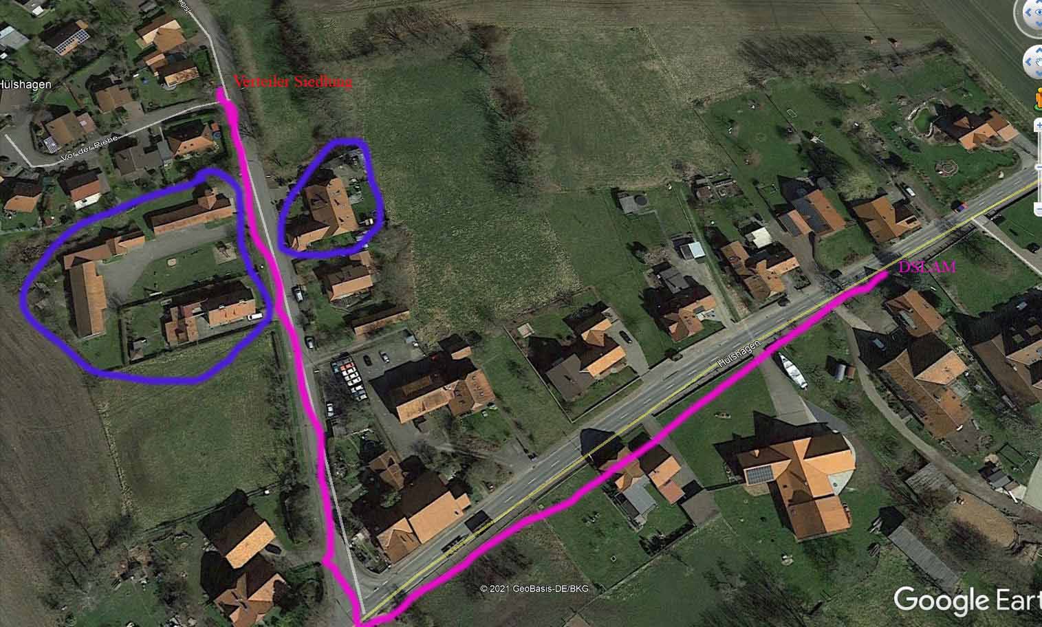

Nein das DSLAM steht ca 300m weit weg und ist mit Glasfaser angebunden. Konnte in 2019 das alles schön beobachten. Bin jeden Tag da mit Fahrrad vorbeigefahren Bötchen holen.
Von dort vom DSLAM sind 2 neue cu Kable gelegt worden ca. 4cm Ø zu einem Verteiler der am Anfang unserer Siedlung steht. Dort laufen fast alle Hausanschlüsse auf. Fast alle. Die alten Häuser (blau markiert) nicht. Da gingen die Leitungen zum DSLAM in anderen Ort und hatten tagelang tote Leitungen.
Da haben die jeden Haus-Anschluss vom Kabel unter Gehweg aufgebaggert und das Kabel direkt angeschlossen. Das hat die Telekom mit Fördermitteln gemacht.
An der Einmündung läuft Glasfaser vorbei. Haben uns auch gewundert, warum kein Leerohr für Glasfaser dort mit reingelegt wurde. Letztes Jahr hat genau dort eine andere Firma, die Glasfaser für alle anbietet, kurz aufgeschachtet offensichtlich um nachzuschauen. 1 Std. später war alles wieder zu.
Nachbar Ort das gleiche: Auf dem Hinweg zum Brötchen holen waren die am aufmahen den Gehweg. Als ich zurück kam wurde schon wieder zugemacht. Gleiche Glasfaser-Firma.
