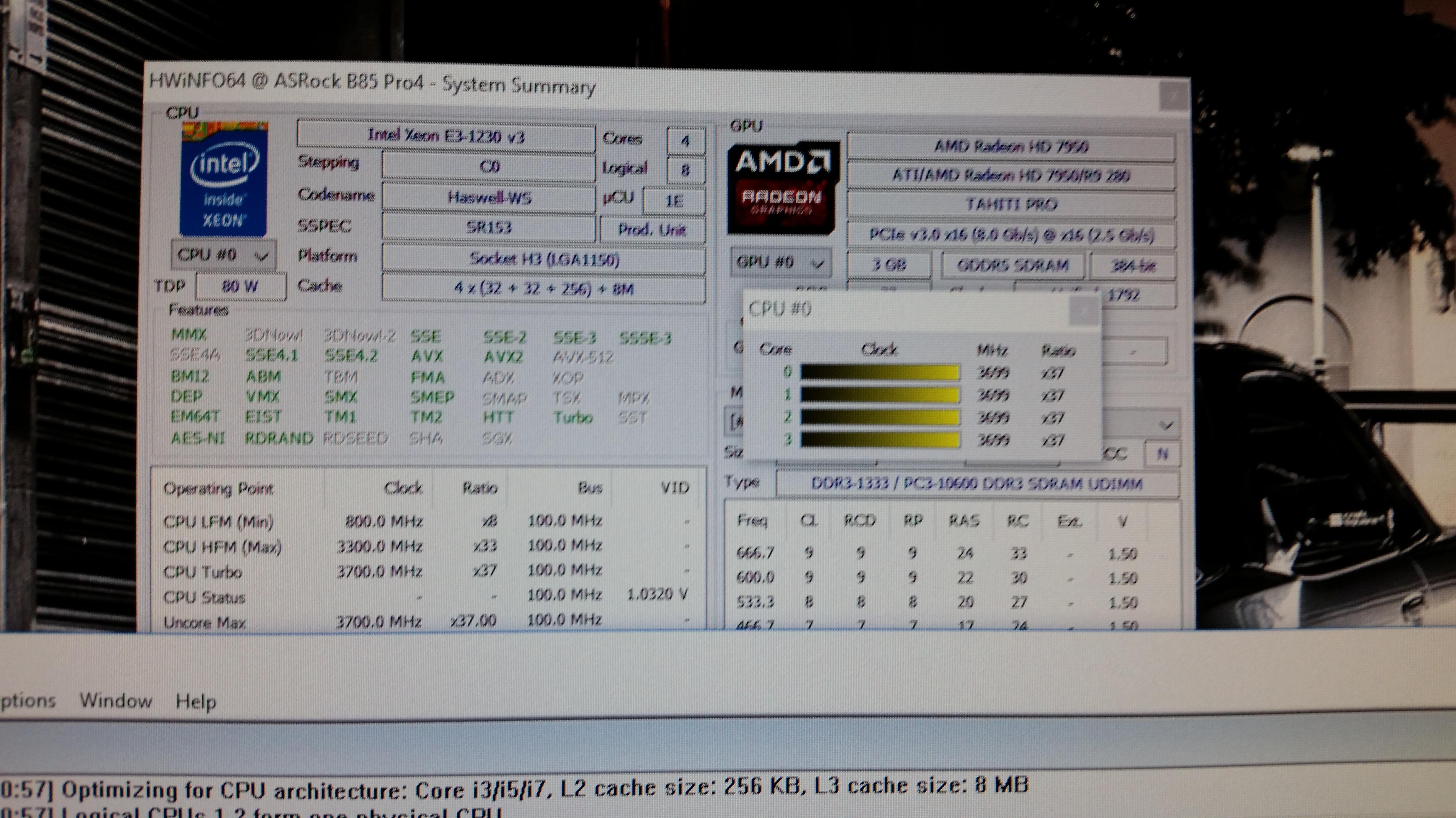

Mit dem Bios 1.60a (ein Beta-Bios) ist auch noch MCE (Turbo auf allen Kernen) mit dem Xeon möglich. Bei mir läuft der Xeon mit 1,070 Volt @ 3,7 GHz.
