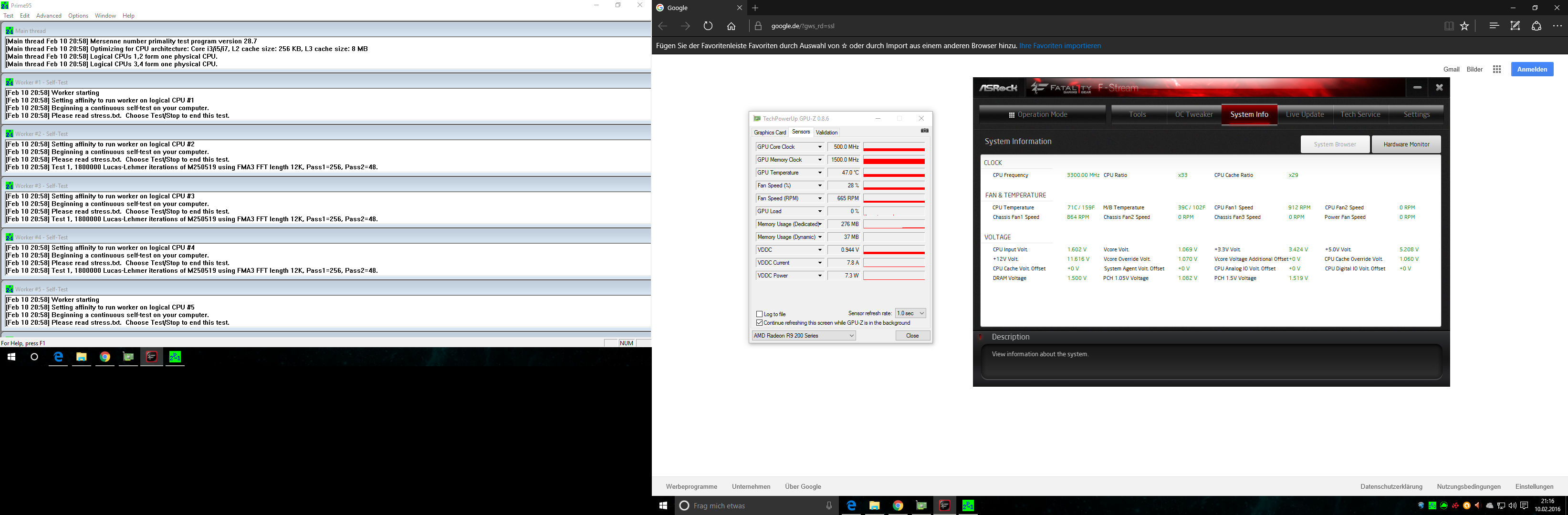

Ok ehrlich gesagt habe ich erst das offset mit -200 gemacht und natürlich ging da nichtmal mehr das UEFI xD
Deine Settings gingen sofort. Prime 98 mit Small FFT läuft seid 40 Minuten.
3300Mhz auf allen Kernen.
CPU 70° fest (pendelt zwischendurch auf 69° runter bzw. wie im Bild kurz auf 71°)
CPU Fan + Hinterer Gehäuselüfter bei 850-900 RPM
Beide Frontlüfter mit 700-850 RPM. Tendenziell eher 800.
//Das ganze variiert von Minute zu Minute als würde die last mal steigen und sinken//
Allerdings habe ich meine Lüftersteuerung auch hab 70° auf 60% oder so. Mal schauen wie es später bei CSGO/Witcher und co. aussieht wo niemals solch eine Last zustande kommt.

Bild UnderV usw.: Screenshot (5).png

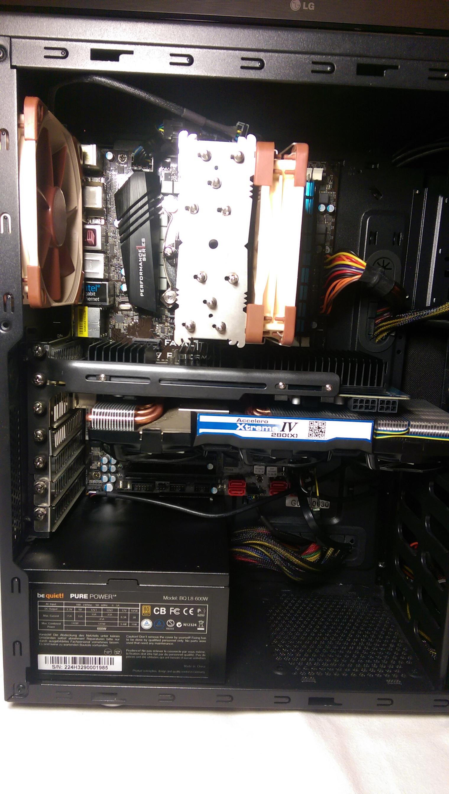

Bild PC Innenraum: IMAG0039.jpg <- Aktuell weniger Kabel da notfall Netzteil Modular. Ich glaube die Festplattenkäfige reis ich trotzdem raus xD // Ja der Lüfter an der CPU hat dickere Gummis (Reduzierung der Vibration die zwar nicht hörbar aber fühlbar ist ^^)

Wenn du die CPU mit "nur" 3,3 GHz betreibst, müsste noch etwas Luft nach unten sein. Das ist von der CPU abhängig - meine ist schon nicht besonders gut, es gibt Xeons, die meine Einstellungen mit 40-50 mV weniger vertragen würden.
Welche Prime-Version nutzt du? Ich frage, weil die unterschiedlichen Versionen mehr oder weniger belastend für die CPU sind. Ich teste immer mit Version 27.9 - damit bin ich mit meinem Luftkühler früher schon nicht auf 70°C gekommen. Deine Temperatur kommt mir nämlich etwas hoch vor ;)
Bei Version 28.5 (oder neuer) könnte die CPU aber noch heißer werden - wenn du eine solche Version nutzt, ist die Temperatur in Ordnung.
Ich nutze die Version 28.7
