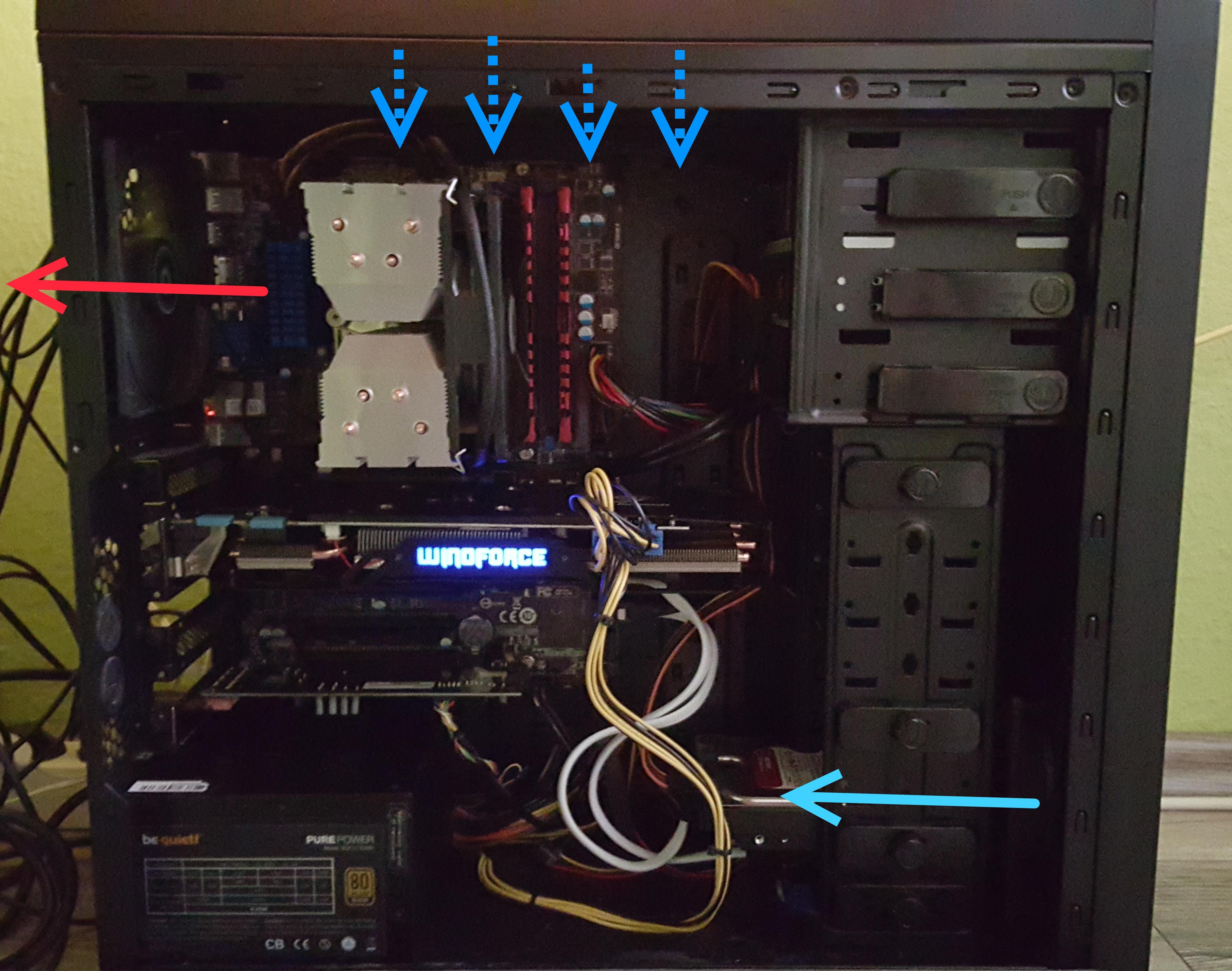

Wie schaut die restliche Belüftung deines Gehäuses aus?
Hier mal ein Bild. Bitte nicht meckern, Kabelmanagment war aufgrund zu kurzer Kabel nicht besser möglich ^^
Die gestrichelten Pfeile oben bedeuten nur, dass dort eine Öffnung im Gehäuse ist, wo theortisch luft reinkommt. (kann auch 1-2 Lüfter montiert werden)
Vorne in der Gehäusewand kann auch nochmal ein 120mm Lüfter angebracht werden.
Habe schon in Betracht gezogen oben sowie an der Wand Lüfter anzubringen, wenn es das Problem lösen würde, aber das weiß ich ja nicht. Kann auch andere Ursachen haben.

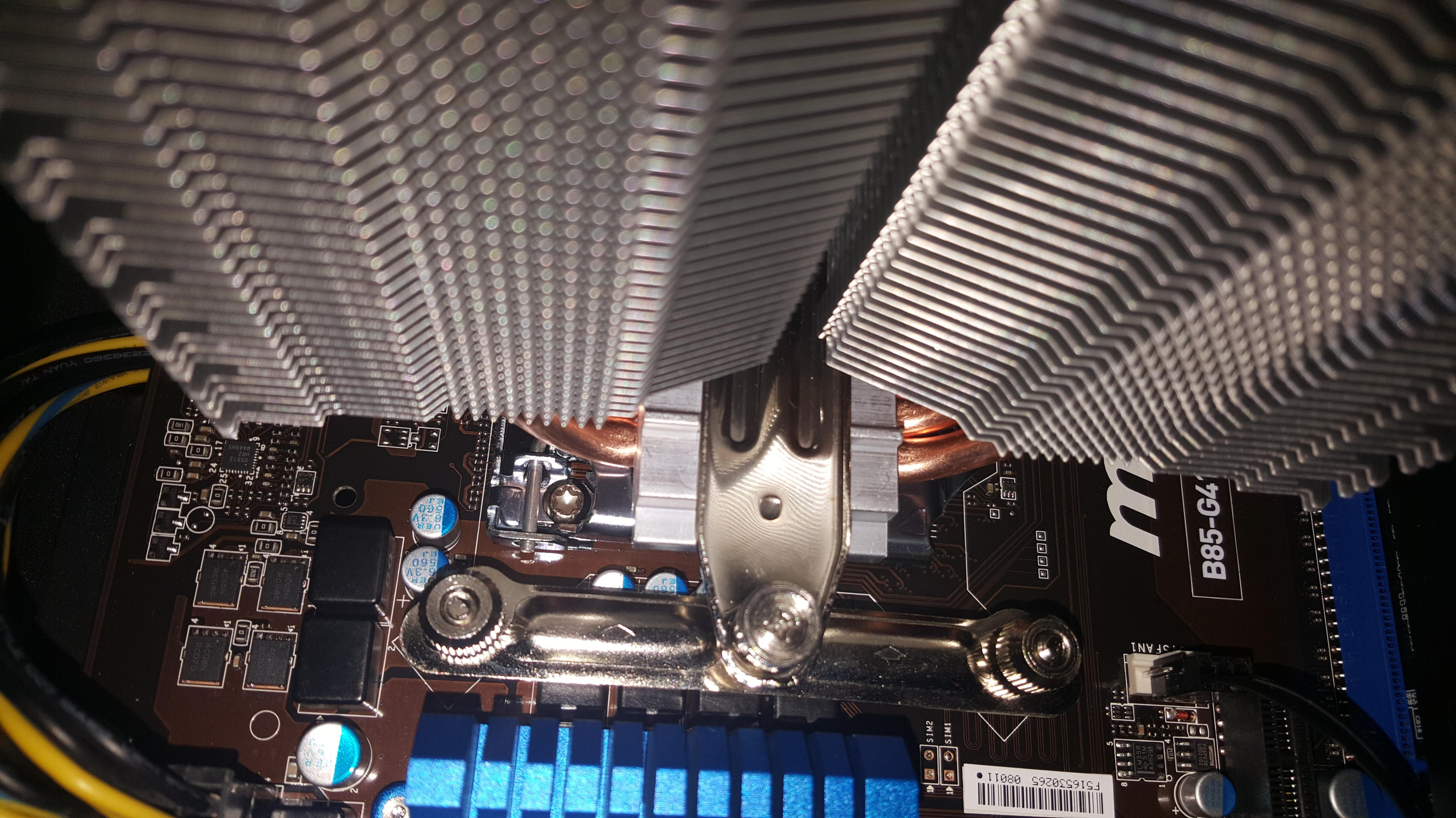

Ist der Kühler auch richtig Montiert ?
Die Nase der schrauben sind in der Backplate richtig drin ?
Die beiden Abstandshalter der Druckschiene müssen frei herum liegen. http://abload.de/img/unbenanntdxkab.jpg
Die Montage des Brocken ECO ist für Anfänger nicht geeignet.
Man muss auf ein paar Dinge achten.

Im Dach könntest du sicher noch einen Lüfter montieren der die warme Luft abführt, in der Seitenwand würde ich keinen monieren da diese den Luftstrom zerstören.

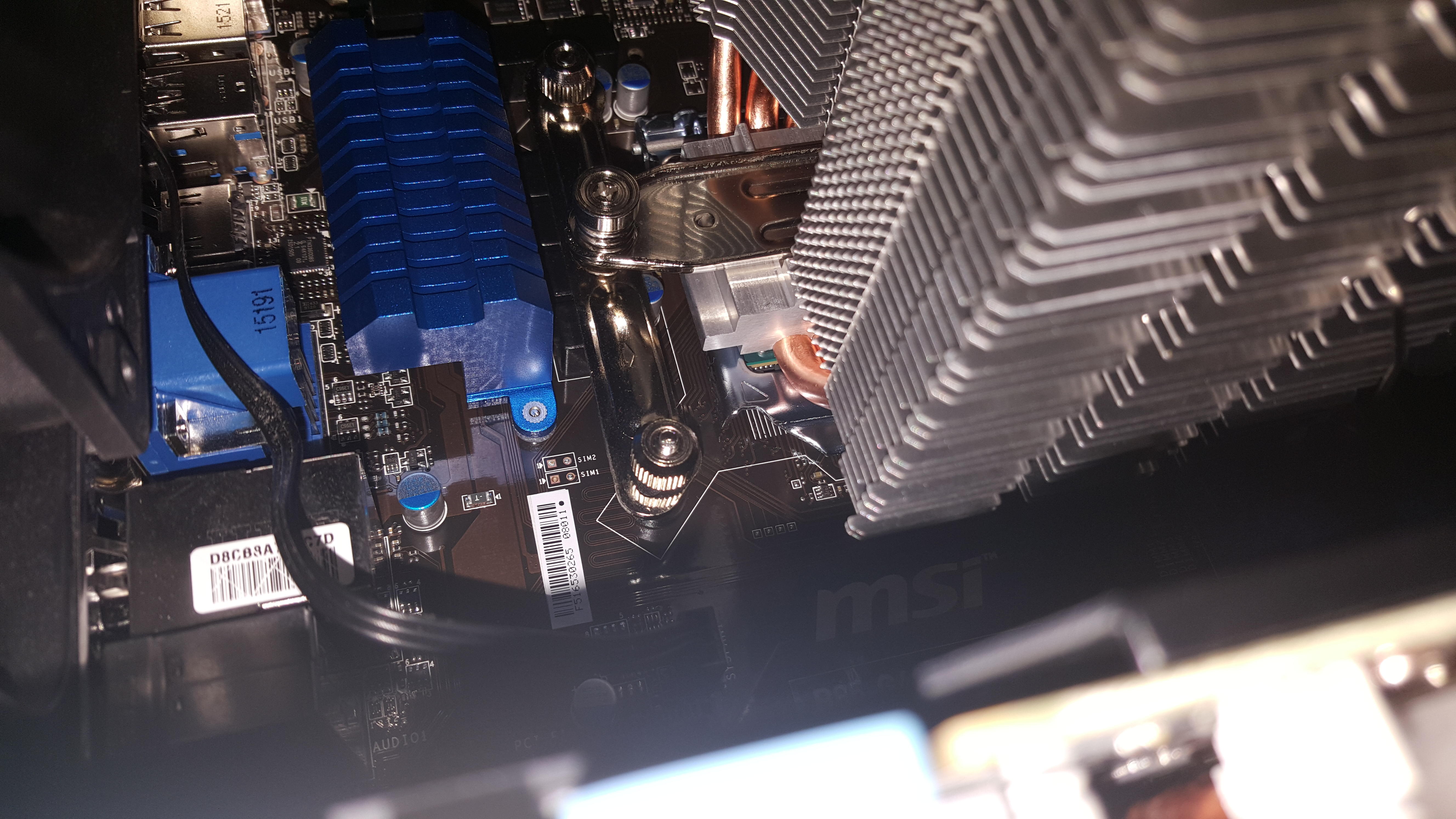

PS: Was genau soll auf dem Bild erkennbar sein? Etwa niedrig aufgelöst

Wäre wenn, nicht sinnvoller Luft oben reinzublasen? somit wäre der Kühler mit frischluft versorgt, die hinten (roter Pfeil) wieder abtransportiert wird. Was bringt es, wenn ich dem einen Lüfter mit dem anderen Lüfter die Luft wegsauge...
Edit: Hier nochmal 2 nähere Aufnahmen, falls man was erkennt... besser gings nicht.
Warme Luft steigt nach oben, du würdest sie mit einem Lüfter der oben reinbläst nur wieder im Gehäuse verteilen
Kannst ja die Lüfter etwas höher drehen lassen falls du das noch nicht gemacht hast.

Also ich habe nochmal GTA5 angeschmissen und gefühlt: die Kühlrippen werden schon wärmer... Vor Allem wird aber die Backplate der GraKa irre heiß, vllt hat das mit einen negativen Einfluss, die liegt ja direkt darunter.
Trotzdem, ich habe jz mehrere male zwischendrin geschaut, ist die CPU beim spielen momentan nurnoch bei ca. 55°. Wahrscheinlich weil ich jetzt die Gehäusewand abgenommen habe...
Deckel zu nochmal testen und berichten.
Und glaub mir in deinem Gehäuse ist einiges an warmer Luft wenn der Deckel zu ist.
Und wie schaut es mit der Drehzahl der Gehäuselüfter aus?
Mit Deckel zu sinds 55-60°. Naja find ich absolut ok, mich wundern halt vor Allem die verhältnismäßig hohen IDLE temps.
Ich werd auf jeden ein bis zwei weitere Gehäuselüfter verbauen und dann sehen wir weiter :)
Du solltest den Lüfter oben mal umdrehen...
Sry hab falsch gelesen. Aber oben noch einen wäre nicht verkehrt
Ja wie gesagt, mache ich rein sobald ich die neuen Lüfter habe.
