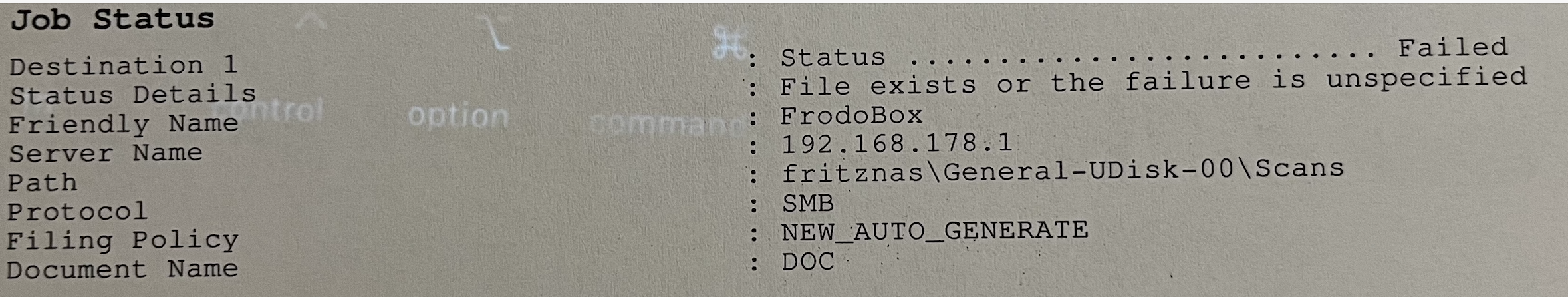

Ich versuche unseren Xerox B205 dazu zu bewegen, dass er seine Scans auf dem USB-Stick der Fritzbox ablegt. Google war nicht sehr ergiebig und hat meist ohne Lösung geendet.
Früher hat der B205 das sein Geschäft immer schön auf dem Share abgelegt, allerdings nicht auf der Fritzbox sondern auf einem OMV mit SMB-Freigabe und dem User Annonymus OHNE Passwort. Grund dafür ohne PW war da, weil ich das nicht zum Laufen bekommen habe, dass die Kiste sich da vernünftig anmeldet.
Den OMV wollen wir abstellen, da er aktuell nur noch für den B205 in betrieb ist und der dafür einfach zu viel Strom verbraucht, bzw. die Kiste auch weg soll, weil 55qm Wohnung und keinen Platz für die mATX-Würfel.
Die Fehlermeldung die der Xerox druckt lautet:
"File exists or the failure is unspecified"
Wenn ich mit Absicht ein falsches Passwort eingebe, bekomme ich auch einen Error zum den Anmeldeinfos.
Also anmelden kann er sich (sieht man auch an den Logs in der Fritzbox)

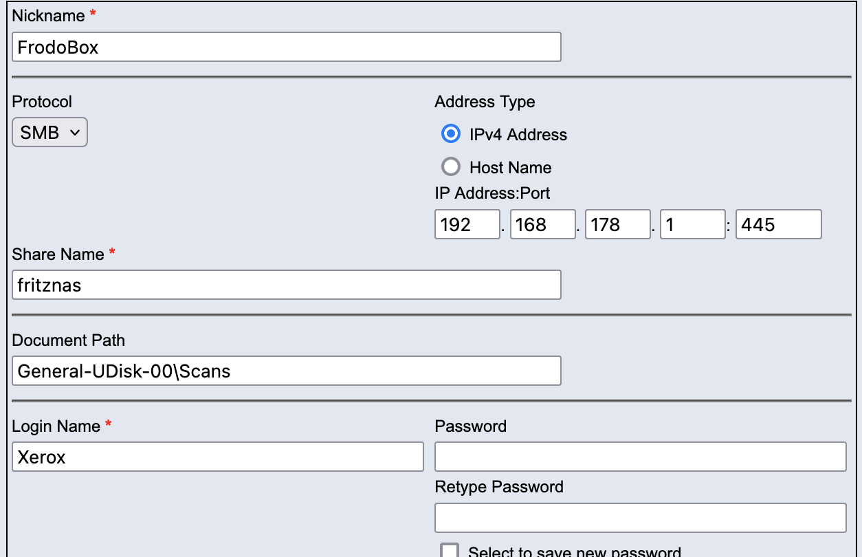

So ist die Freigabe auf dem Xerox angelegt.
Übersehe ich etwas?
Habt ihr noch einen Tipp für mich, wie das gelingen könnte?

Moin moin,
also ich habe keine Lösung für den Samba zugriff und auch ich hatte schon so einige Probleme damit.
aber:
Die Fritzbox müsste auch FTP können und das Protokoll hat weniger Tücken wie eine Sambafreigabe.
Also ich würde die Scans per FTP zum USB-Stick der Fritzbox schicken.
Gruß, Stefan
