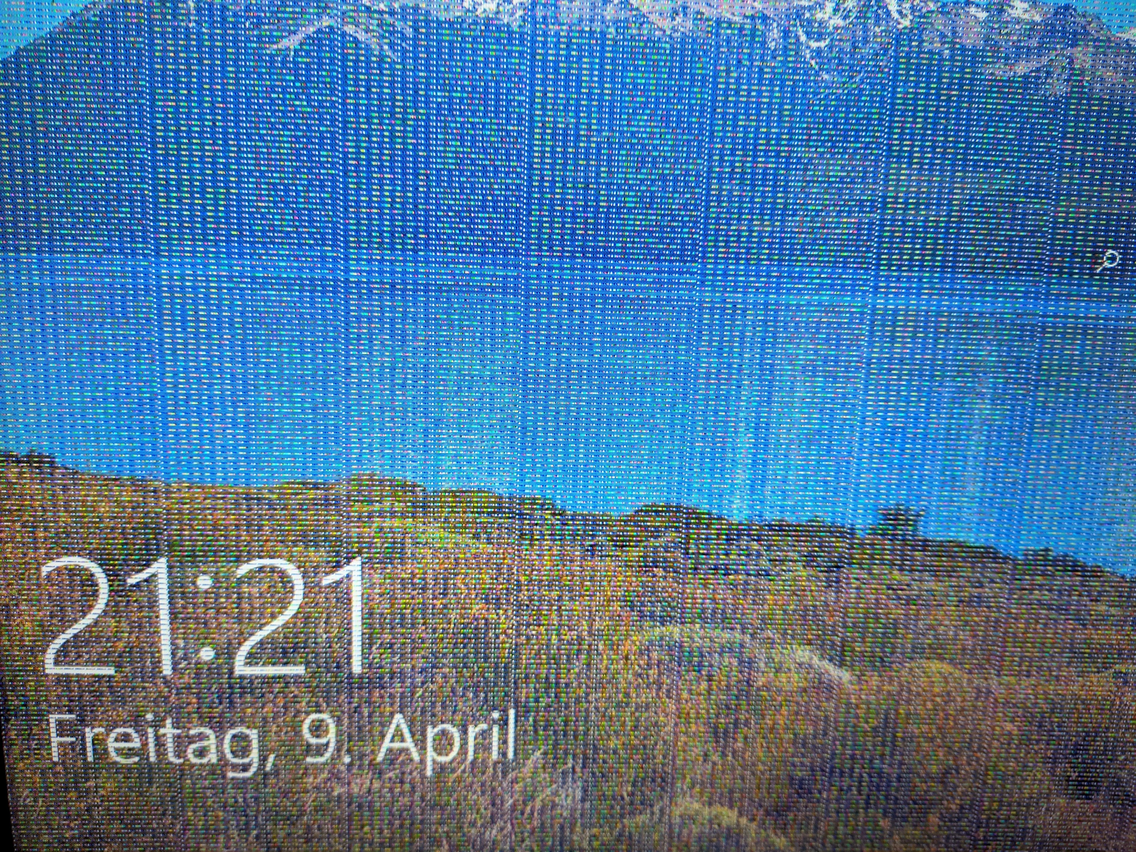

Hi Leute, ich hatte vor ein paar Wochen das "Glück" bei einem Onllnehänder eine angeblich geprüfte und funktionierende RX 570 8GB für 140 Euro zu ergattern. Nach dem Einbau heute sieht die aber gleich beim Booten schon so aus wie dann auch unter Windows. Ist die komplett hin oder gibts da noch einen Tipp?

Wenn es beim booten schon Artefakte gibt, ist das so ziemlich 100%-ig sicher der defekte VRAM.
Reaktionen: Spaulding
Jepp, das sieht nach einem VRAM defekt aus. Da würde ich den Verkäufer mal anschreiben und ihm auch Bilder schicken.

Ist wie hier schon gesagt wurde, defekter Vram
Ich habe es befürchtet. Wie geronnnen, so zerronnen. Ich habe Gewährleistung drauf, schätze mal es gibt leider nur das Geld zurück. Danke an alle-
