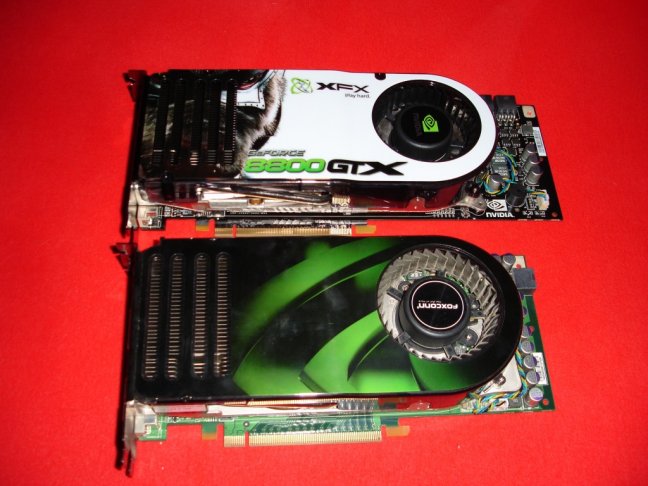

Es sind def. die Temps.! Glaubs mir.
Und ob es nun zufall ist oder nicht. Vor meiner GTX hatte ich auch ne 8800GTS 320MB von Foxconn. Und da hatte ich das problem auch nicht.
Anscheinend sogern deine lüfter für keine gute luftzirkulation, sondern eher für verwirbelungen und evtl. daraus resultierendem hitzestau.
