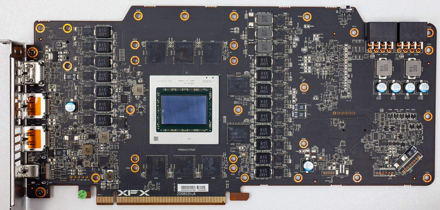

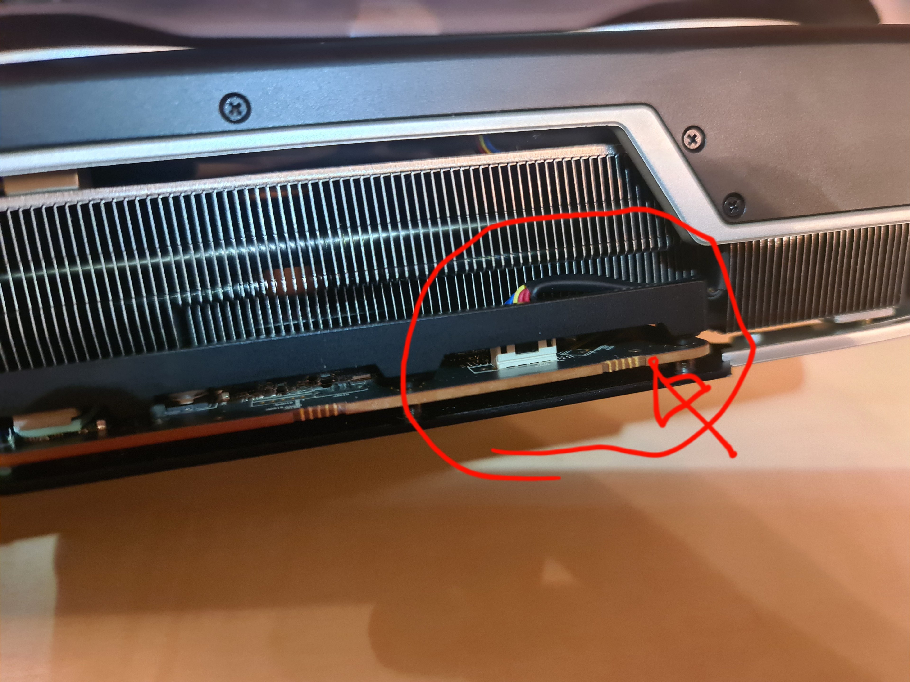

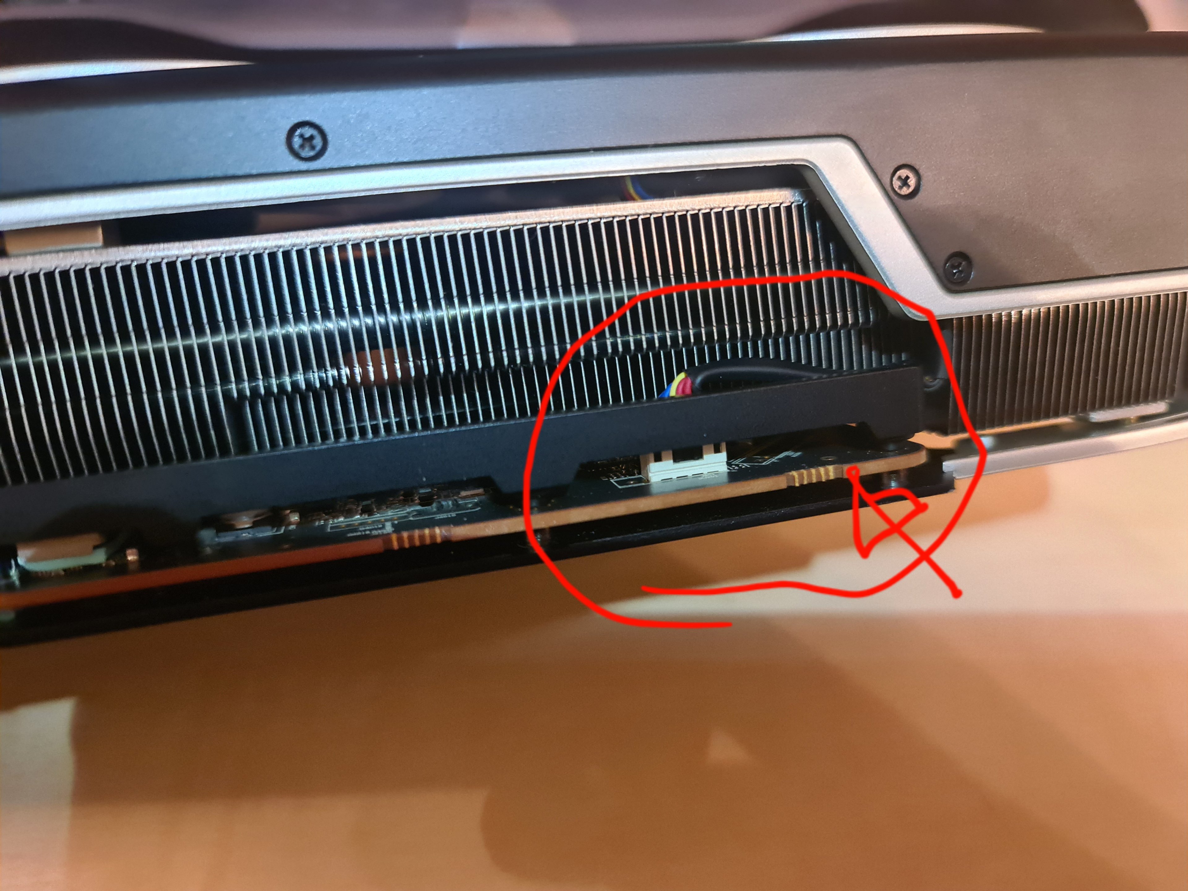

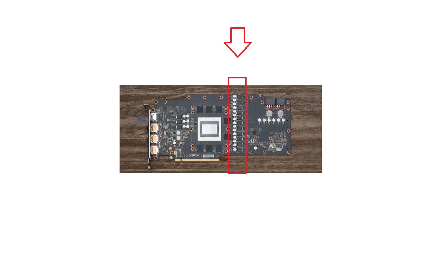

ne Ich muss mich korrigieren das PCB wurde überarbeitet, du musst deine 6900XT aufschrauben und nachschauen, ob du V1 hast oder V2
wenn du das PCB hast , dieses hier ->
dann passen die Wasserblöcke nicht, dann siehst du alt aus :D
das hier ist das neue PCB

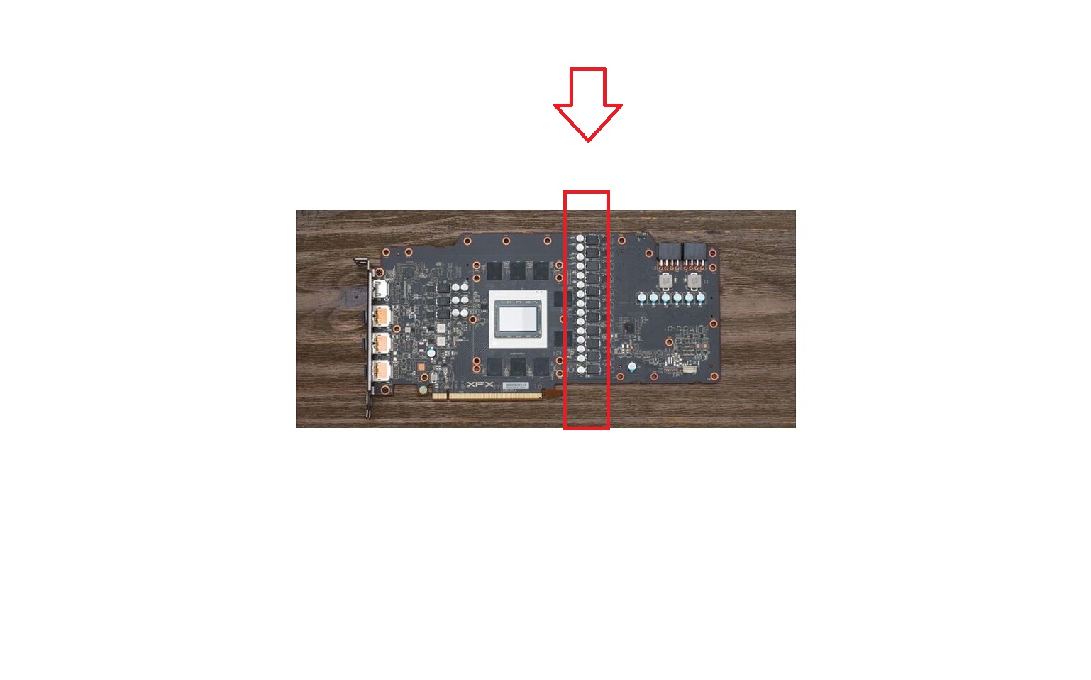

vielleicht siehst du auch schon von der Seite ohne den Kühler abzubauen ob in der nähe der GPU / Ram Chips , Kondensatoren sitzen dann ist es das alte PCB und die Wasserblöcke passen nicht.
Ich habs hier mal rot Markiert was Ich meine

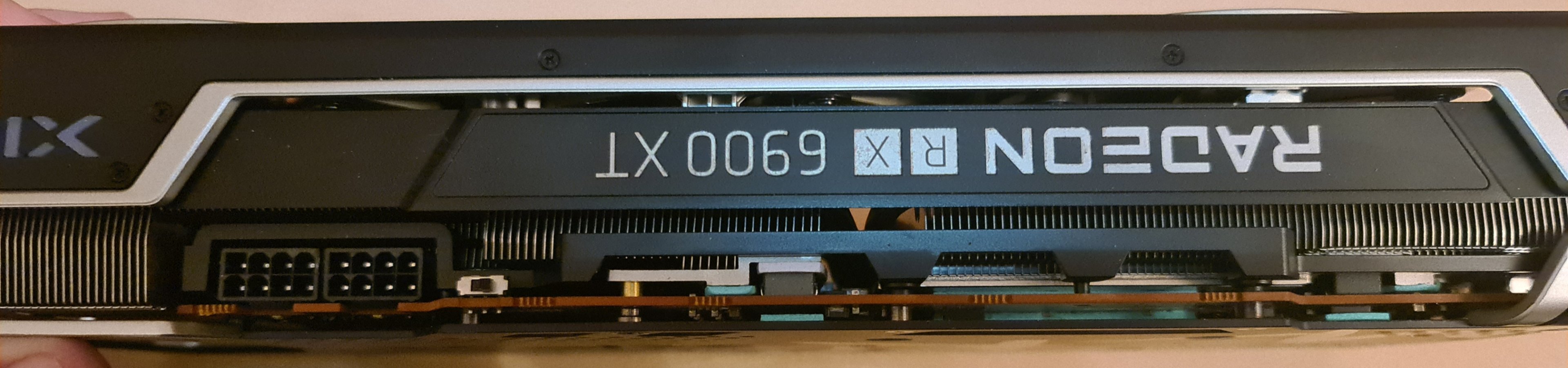

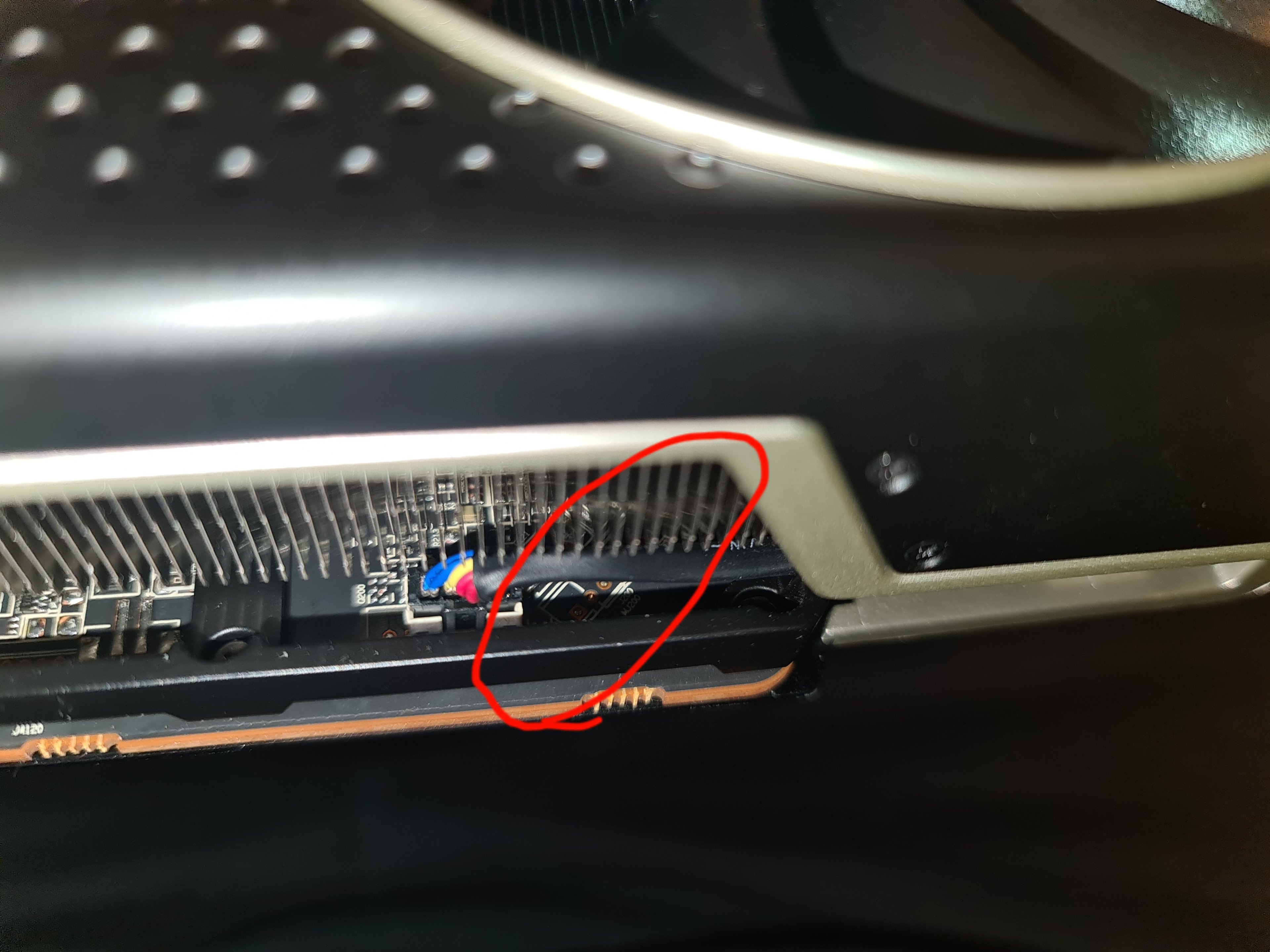

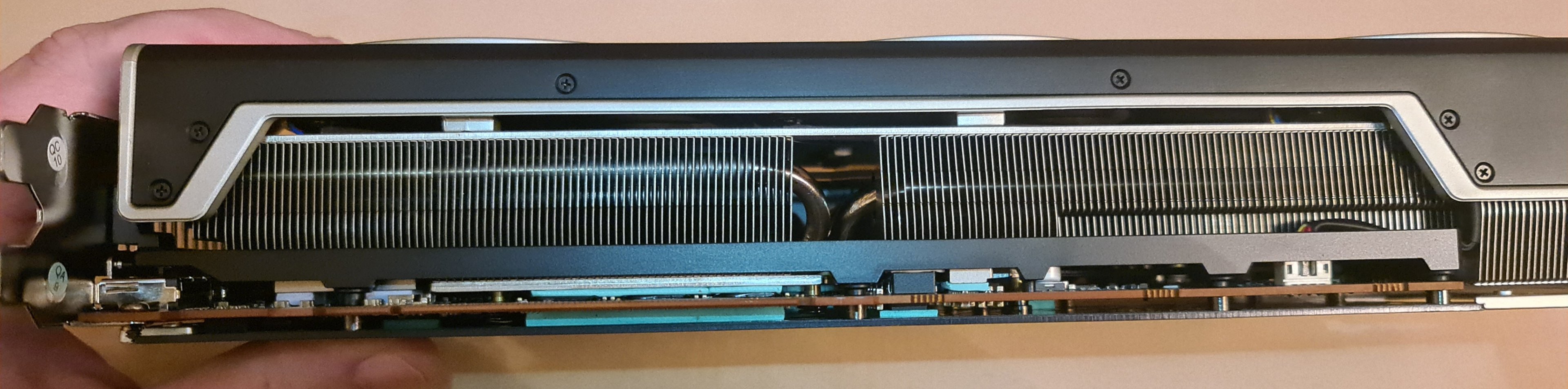

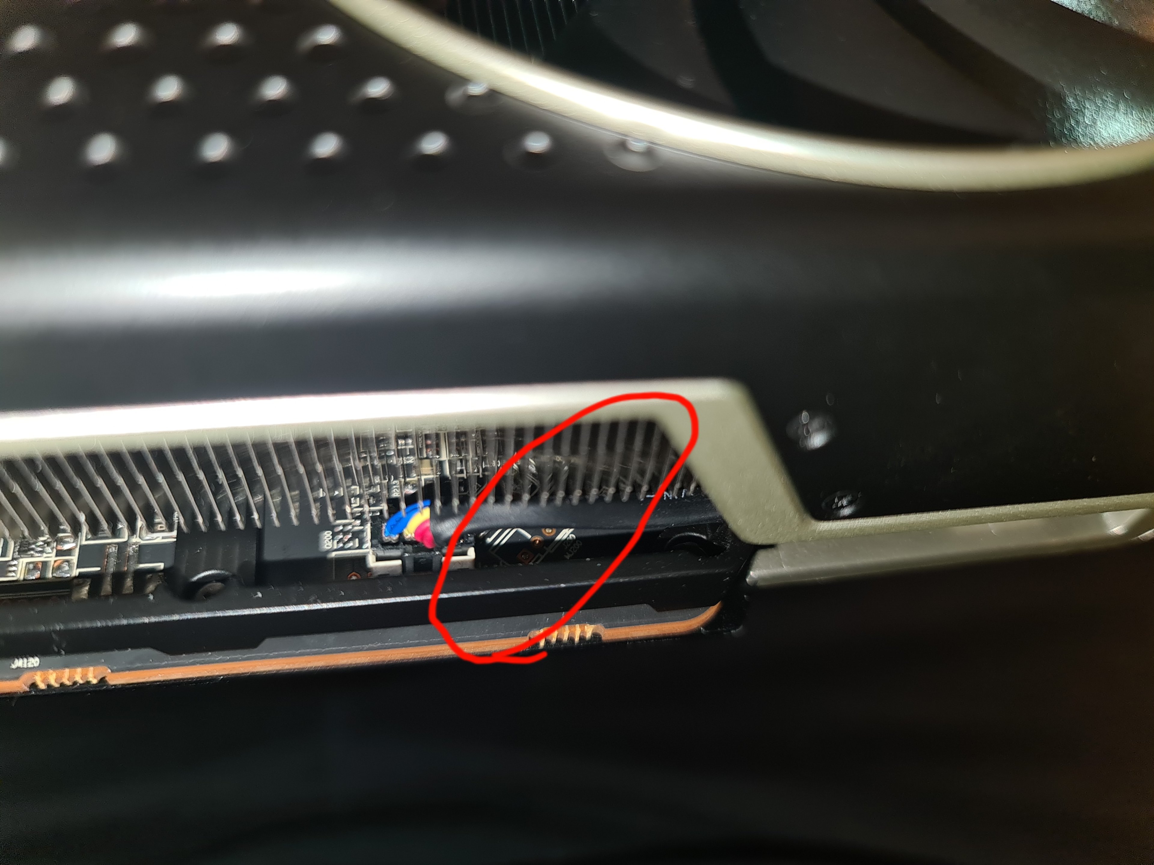

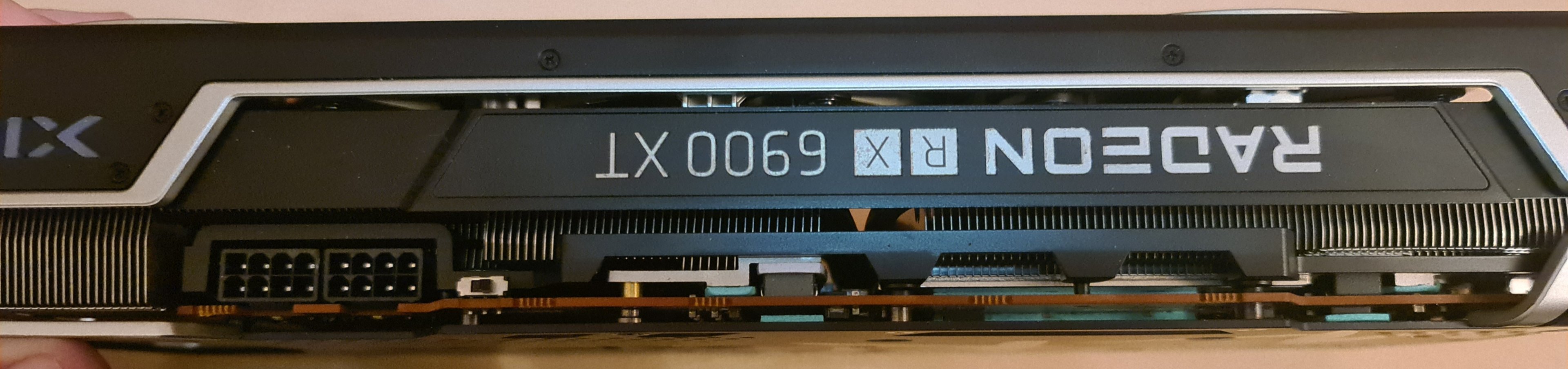

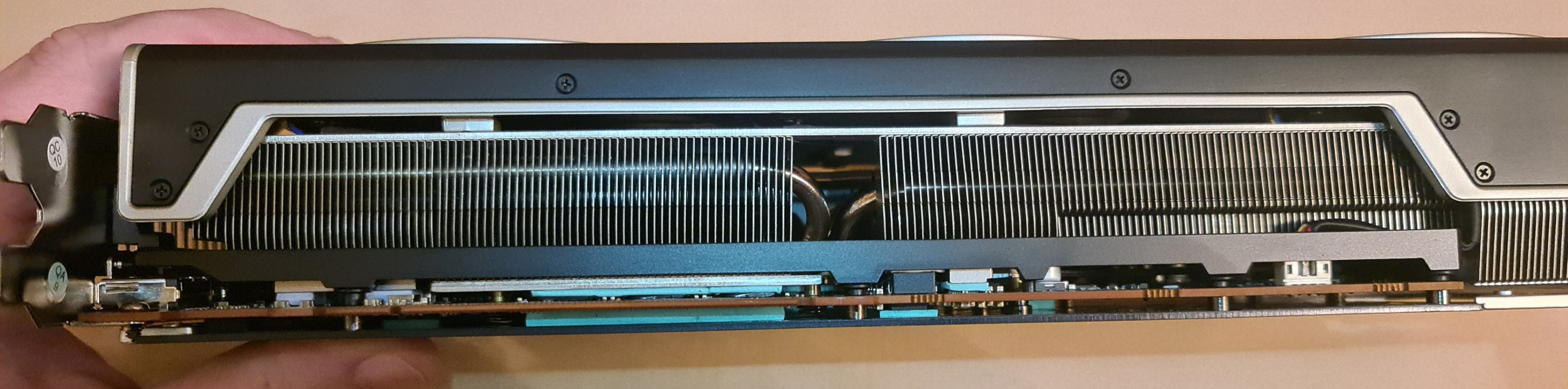

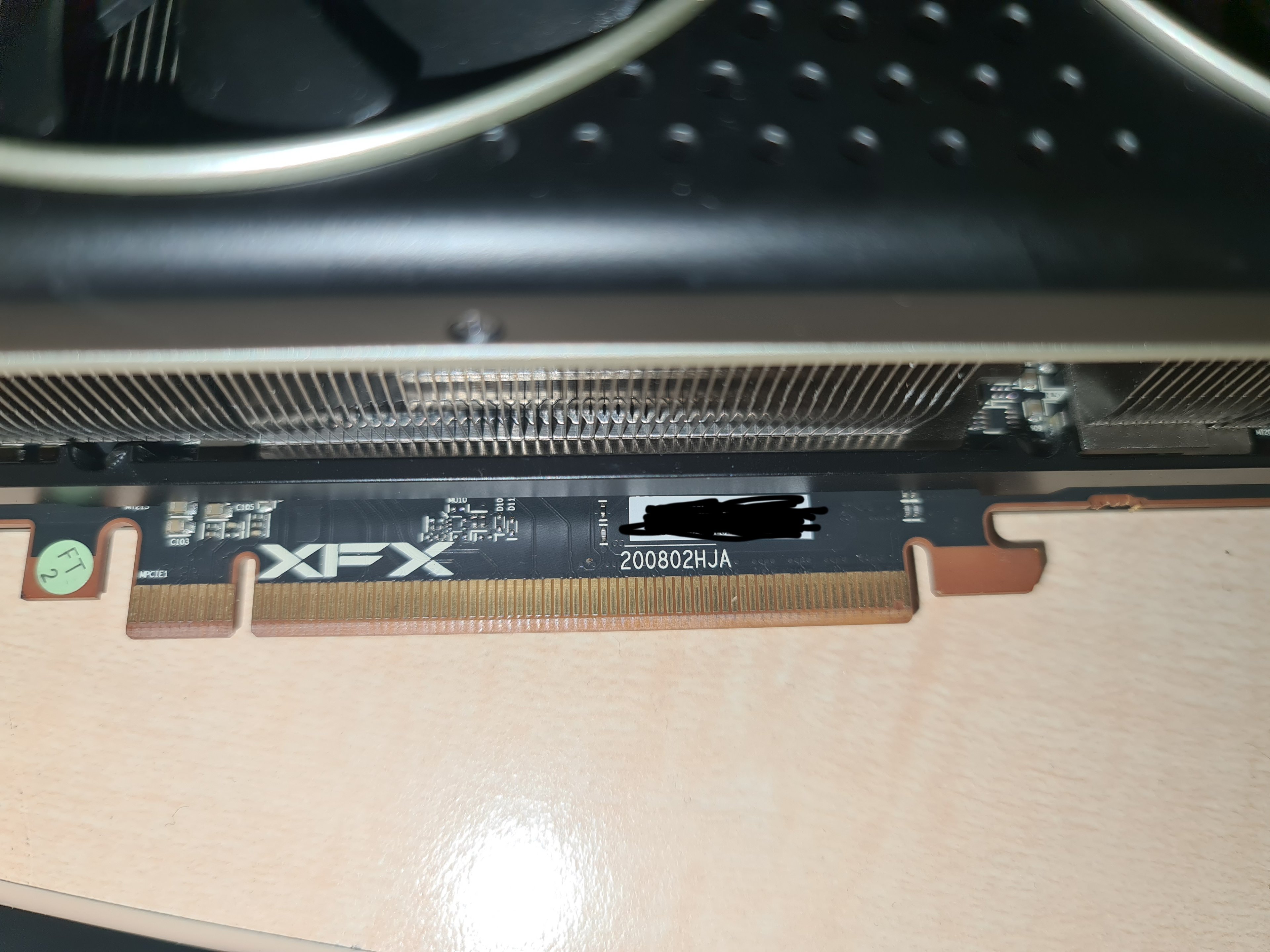

Nachtschicht vorbei, und ich könnte mich nicht hinlegen bevor ich nicht weiß was Masse ist, also schnell mal die GraKa ausgebaut und versucht mal schräg reinzuschauen.
Ich denke bei den beiden von dir gezeigten Fotos ist ein ganz erheblicher, einfach zu sehendes Merkmal:
Die Unterseite mit dem Lüfteranschluss hat im neueren Design hinter dem Stecker ein vorbereiteten weiteren, diagonal sitzenden Anschluss(vorbereitung). Die alte hat diesen nicht.

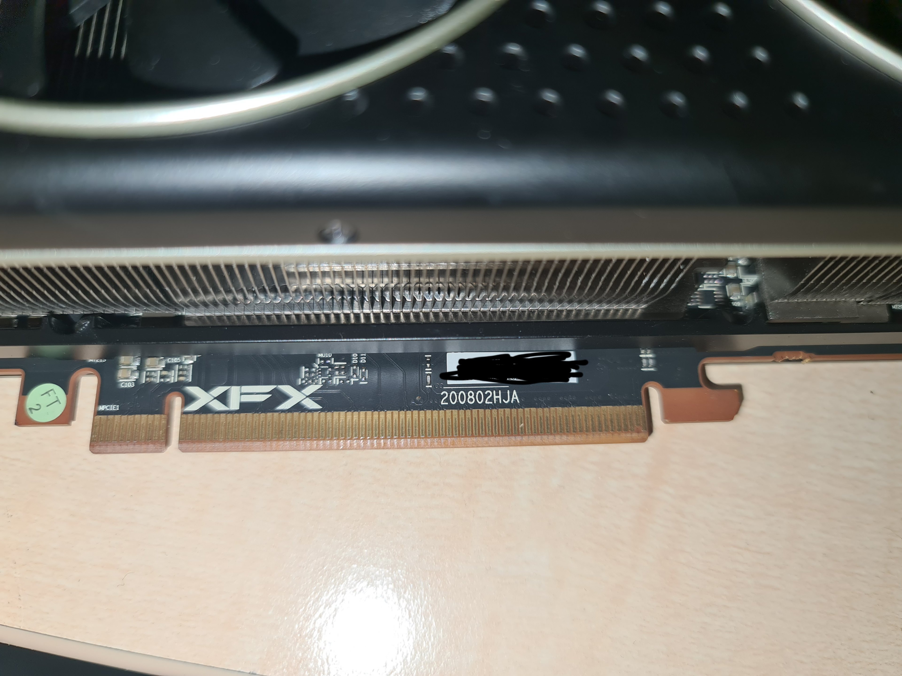

Des weiteren hat das Pkatinenlayout überm PCI-E Anschluss eine Nummer: 200802HJA
Wenn ich diese beiden Merkmale mit Deinen Fotos Vergleiche- scheinen ich wohl Glück zu haben?!
Markiert

Das neue PCB wurde wohl ab Januar 2021 verkauft das alte davor, für XFX ist der wasserkühlungsmarkt sehr knapp bemessen da gibt es glaub derzeit nur Alphacool und Bykski.
Hier ist auch nochmal ein Bild für den Bykski Wasserblock, das alte PCB ist nicht kompatibel
https://www.formulamod.net/products...-full-cover-cooler-a-xf6900xt-x-water-cooling
