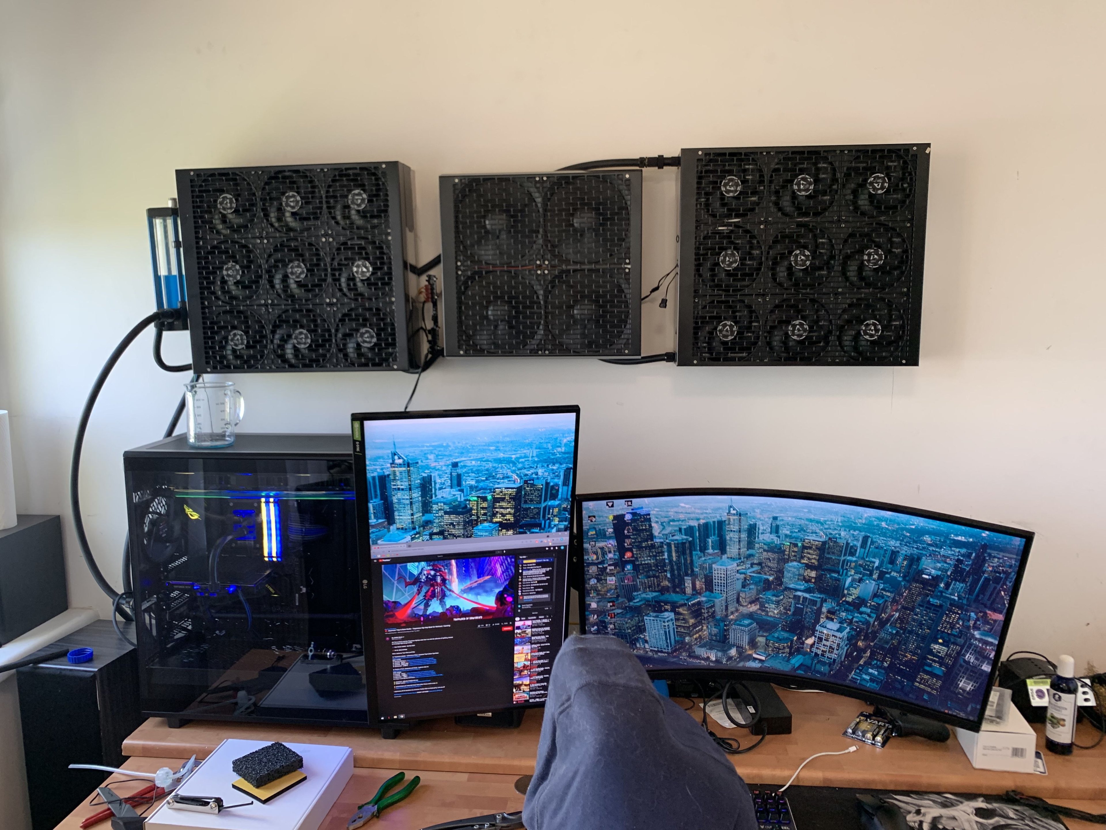

Hol dir einfach einen mora 420 und all deine Probleme sind gelöst, wenn du 3 mal 360er radis kaufst mit dem ganzen lüftern und fittingen und und und biste bald beim selben Geld wie einmal ein 420er Mora und fertig.
Soso...kurze Rechnung mit Mora3:
1.Mora3 420LT 220€
2.Blende,Füße,evtl. Wandmontage 70-80€
3.PWM Hub,Splitty,aquero(oder was weiß ich) + Kabelverlängerungen min.30€
4.Quickconnects,PCI-Blende,Fittinge,Schlauch ca.100€
5. 2 mal 5x P14 PST 64€
Nun mit 3 Radis:
1. 3x Magicool 360 150€
2. 2 mal 5x P12 PST 44€
3. Fittinge,Schlauch,Acryl 50€
Soll ich nen Taschenrechner rausholen? :D
Ganz zu schweigen davon das nicht jeder so ein externen Radi stehen haben mag oder die Gegebenheiten einfach nicht passen.
Warum muß immer die Mora3-Keule sofort rausgeholt werden?Die Option anzubieten ist ja o.k.,wenn das Gehäuse total mini ist und nur ein 280 Radi reinpasst.
Aber es bedeutet auch erheblichen finanziellen Aufwand nur um 30° Wassertemp anstatt 40° zu haben.
Gruß
Also ja, der "Aushilfswärmetauscher" ist ja schon geil, aber kommt praktisch nicht für mich in Frage. Ein weiteres "Gerät" möchte ich eigentlich nicht am Arbeitdplatz haben. Also sollte/muss alles ins Case reinpassen.

Vorteile Mora:
-Mora hat genug Kühlleistung für die nächsten 10 Jahre
-Mora kann ohne Probleme für andere Gehäuse später weiter verwendet werden
-kann zum reinigen einfach abgestöpselt werden
-Silentbetrieb möglich durch die große Kühlleistung
Nachteile Mora:
-Mora benötigt etwas Platz auf dem Schraubtisch / unter dem Schreibtisch / an der Wand
-keine weiteren Nachteile
3x360 Radiatoren Vorteile:
-etwas günstiger am Anfang in der Anschaffung
-Platzsparend innerhalb des Gehäuses
3x360 Nachteile:
-Kühlleistung reicht für jetzige Hardware, aber nicht mehr für High-End Hardware der zukunft
-zum reinigen der Radiatoren muss alles immer wieder ausgebaut werden
-kein Silent Betrieb möglich
-zukünftige Gehäuse müssen immer für 3x360 Radiatoren ausgelegt sein ansonsten muss man neue Radiatoren kaufen
-Gehäuse sehr schwer dadurch das alles innerhalb verbaut ist wenn der PC von Staub befreit werden soll durch Druckluft im Freien
Reaktionen: dman und seadersn

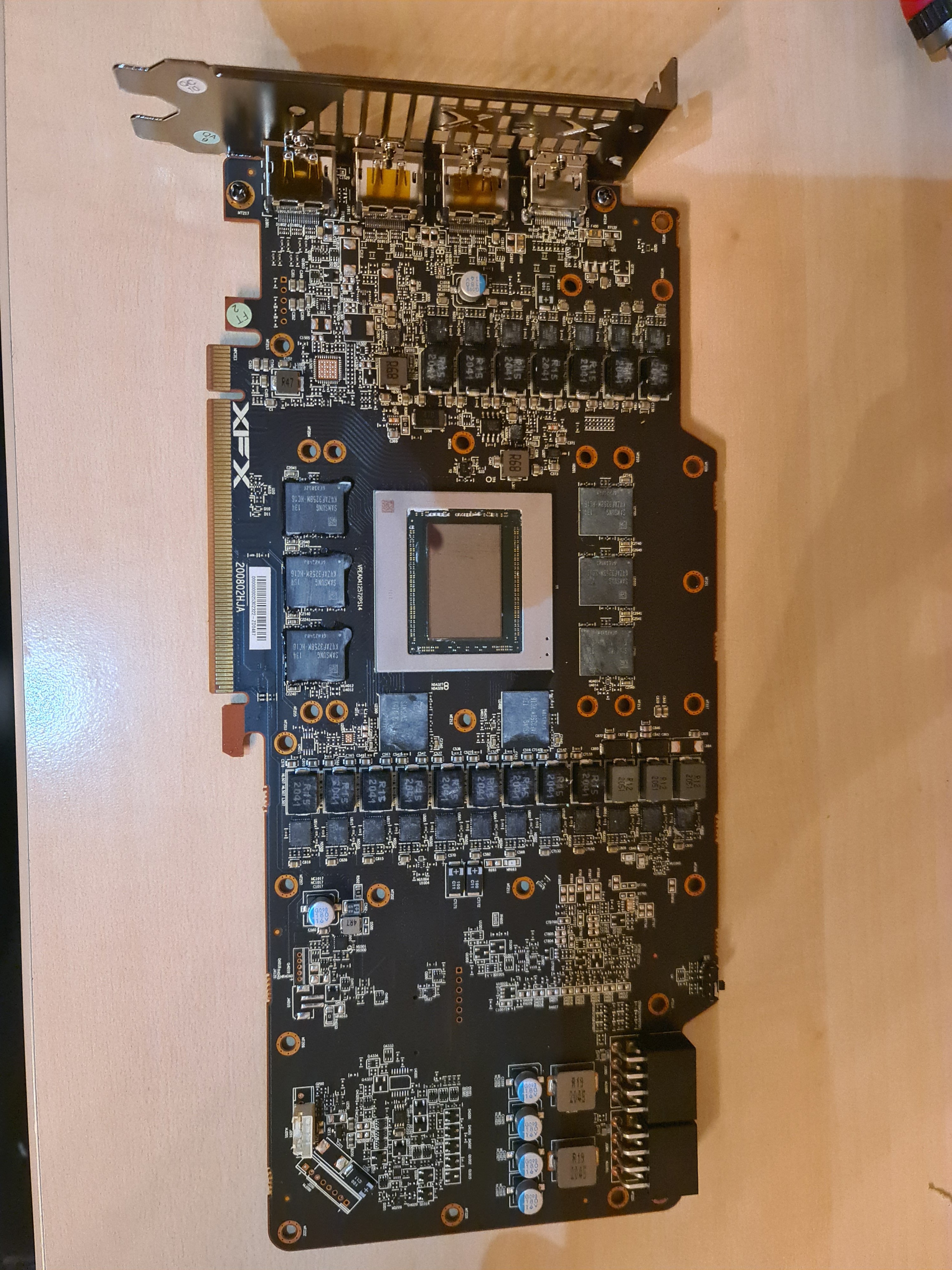

Mal kurzer Zwischenbericht:
Ich weiß nicht was Ihr mit dem XFX Support habt, der hat sich eben bei mir gemeldet und sich sogar entschuldigt dass er so spät antwortet.

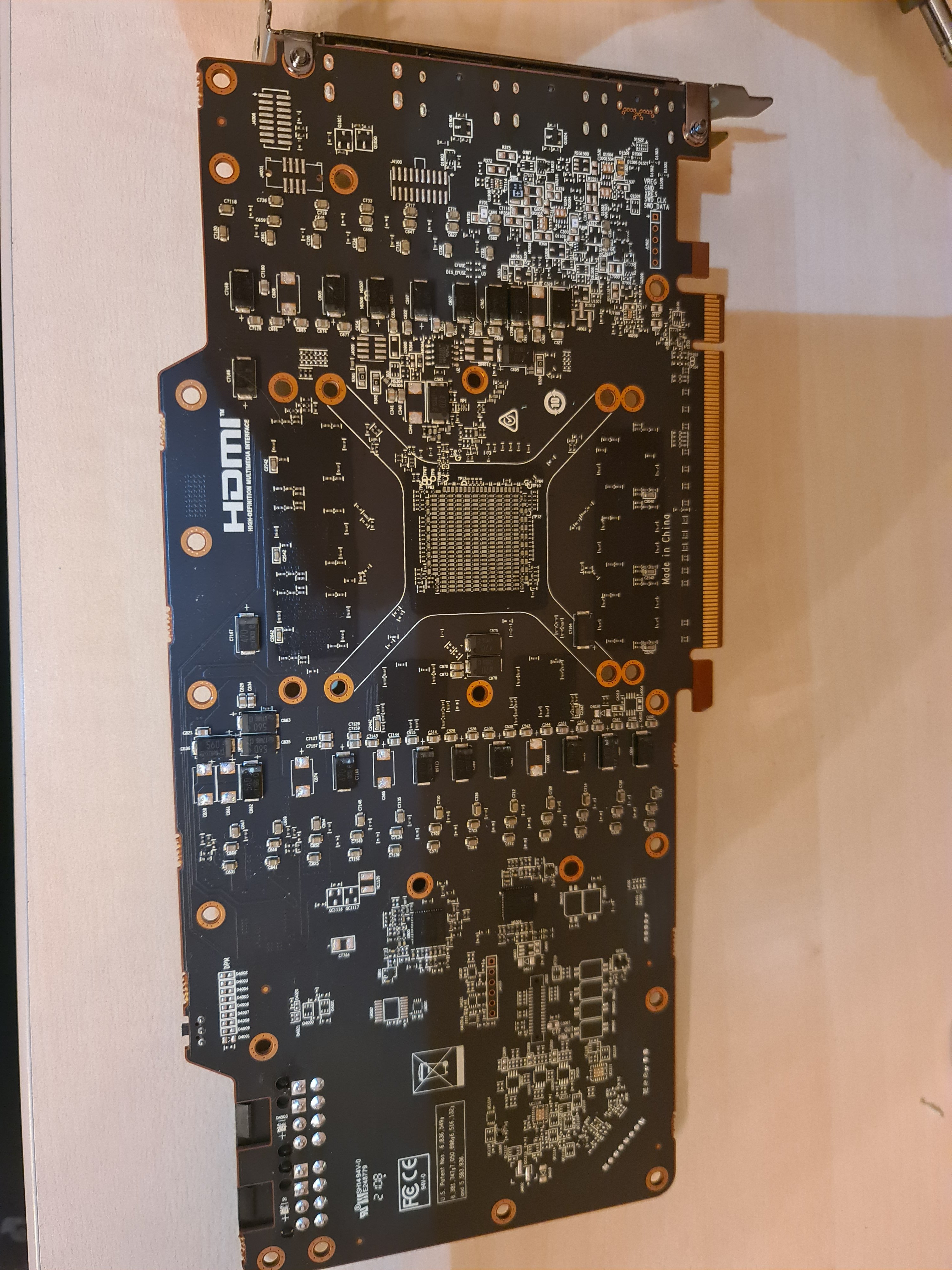

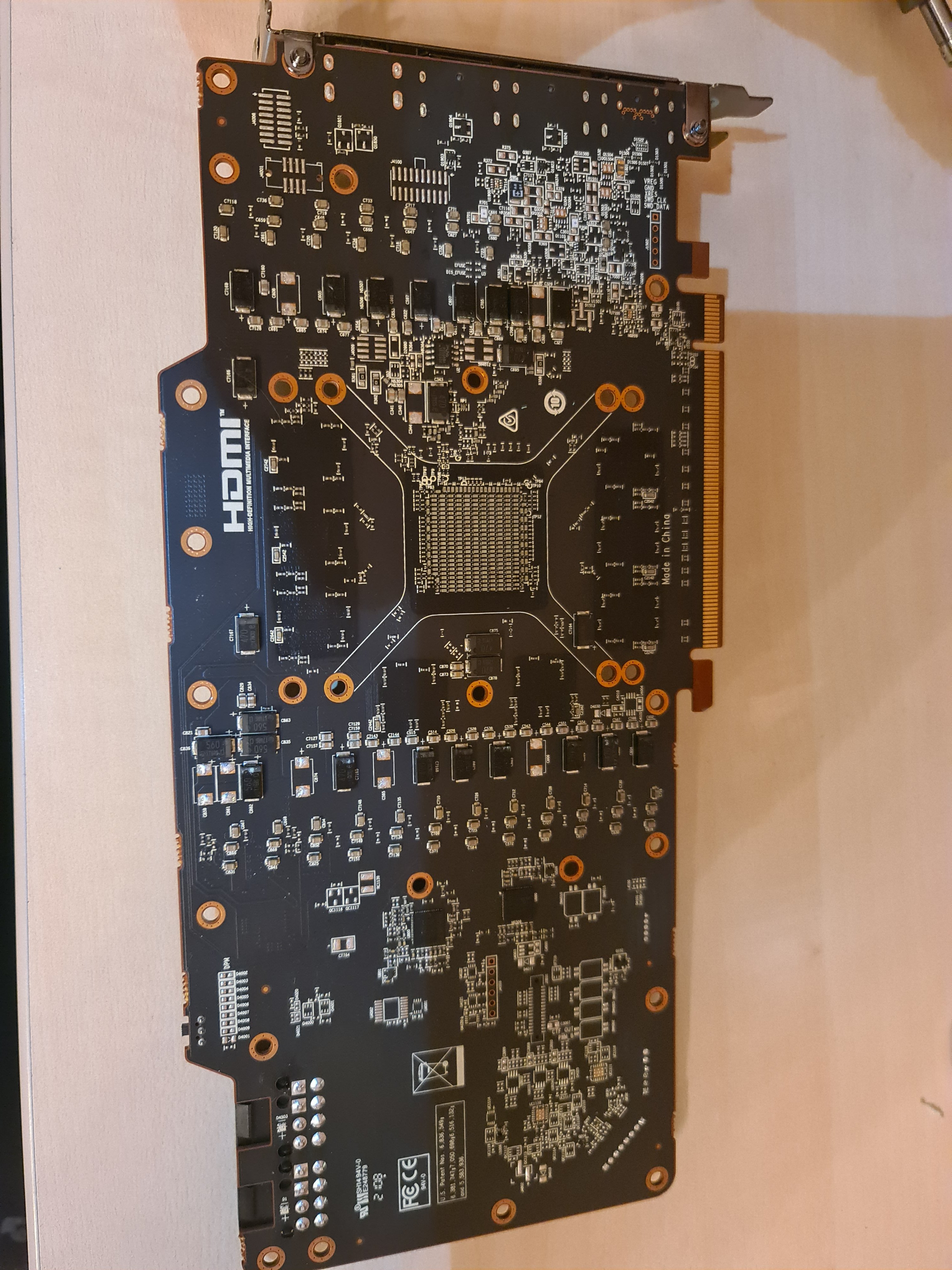

Hier die Links zum Platinendesign der Merc 319
Platinenlayout Merc 319
Ich selbst werde heute Mittag meinen Umbau der Karte tätigen und kann mir dann den Upload der PCB Layout Fotos sparen.
Wie ich meine WaKü dann ausgelegt habe - sage ich wenn sie läuft 😇🤣... da gab es noch etwas hin und her.... mit Glück ist heute Abend alles in Betrieb, wenn das Biegen der Hardtubes so klappt wie es mir denke....
Gruß Skolgi
Hat der Support etwas zur Garantie gesagt bei dem Umbau ? ist die dann weg ?
Die ist weg. Zwar nichts gesagt, aber ist ja klar.
Siegel konnte ich leider nicht retten
ABER

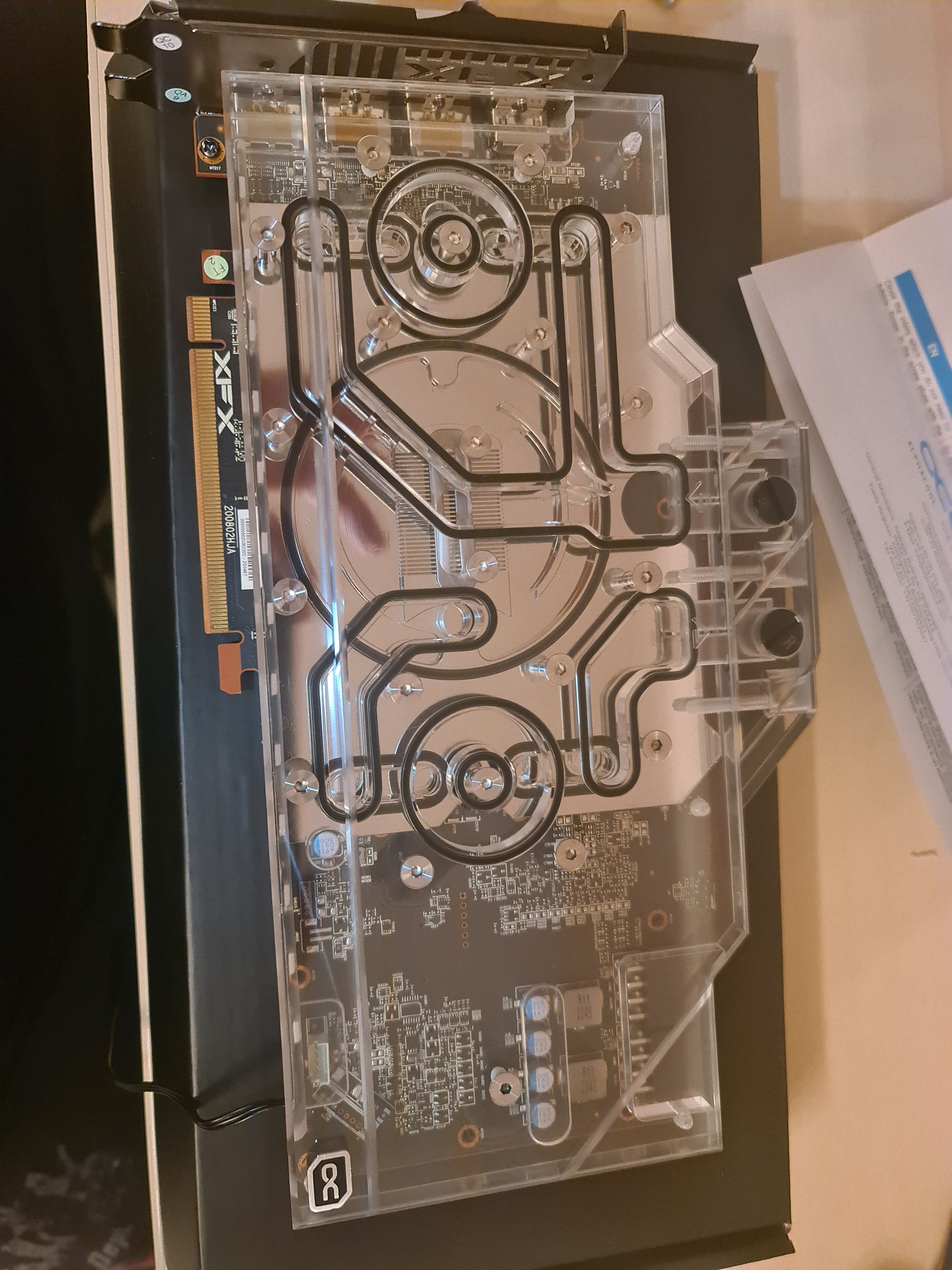

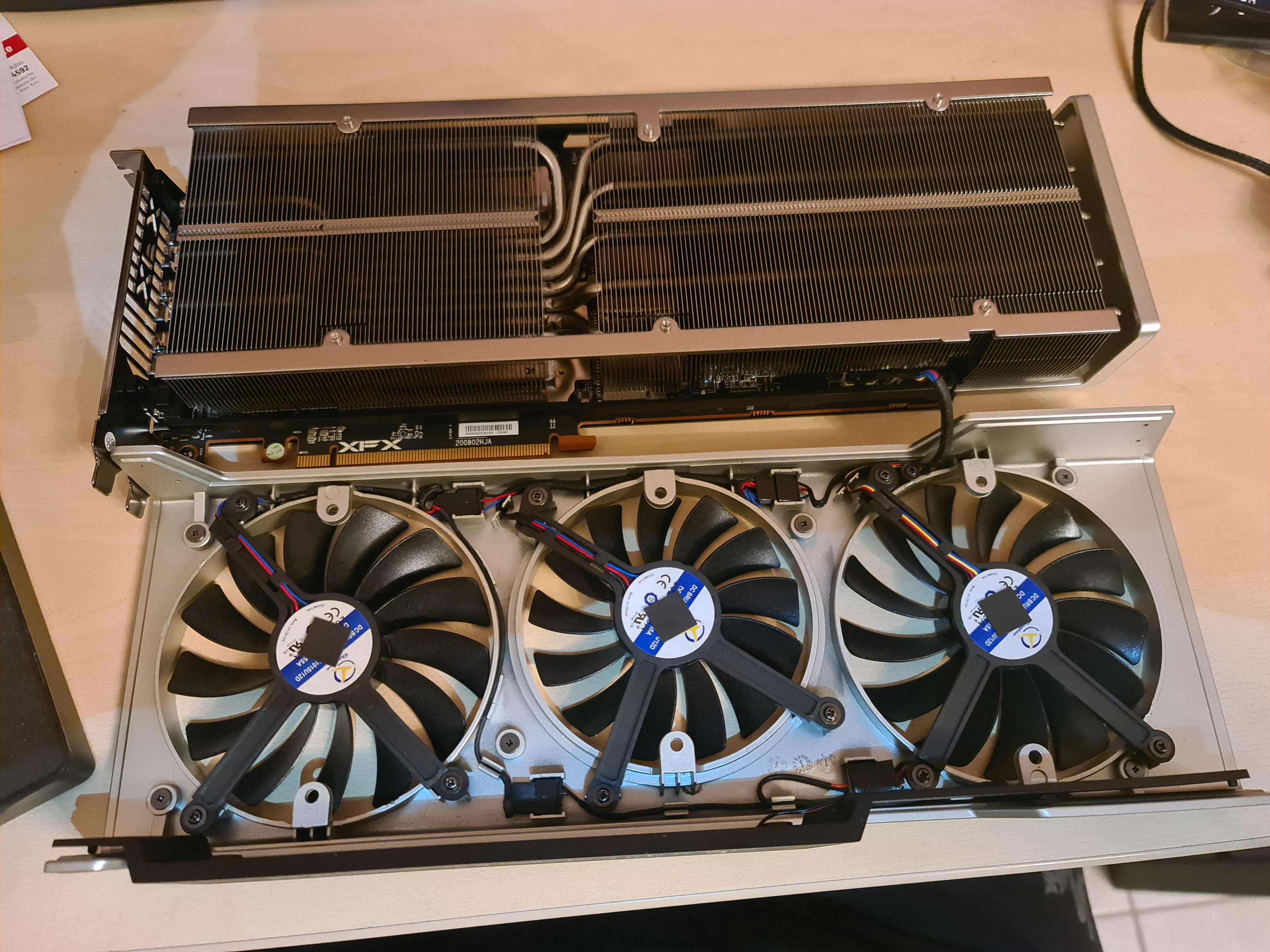

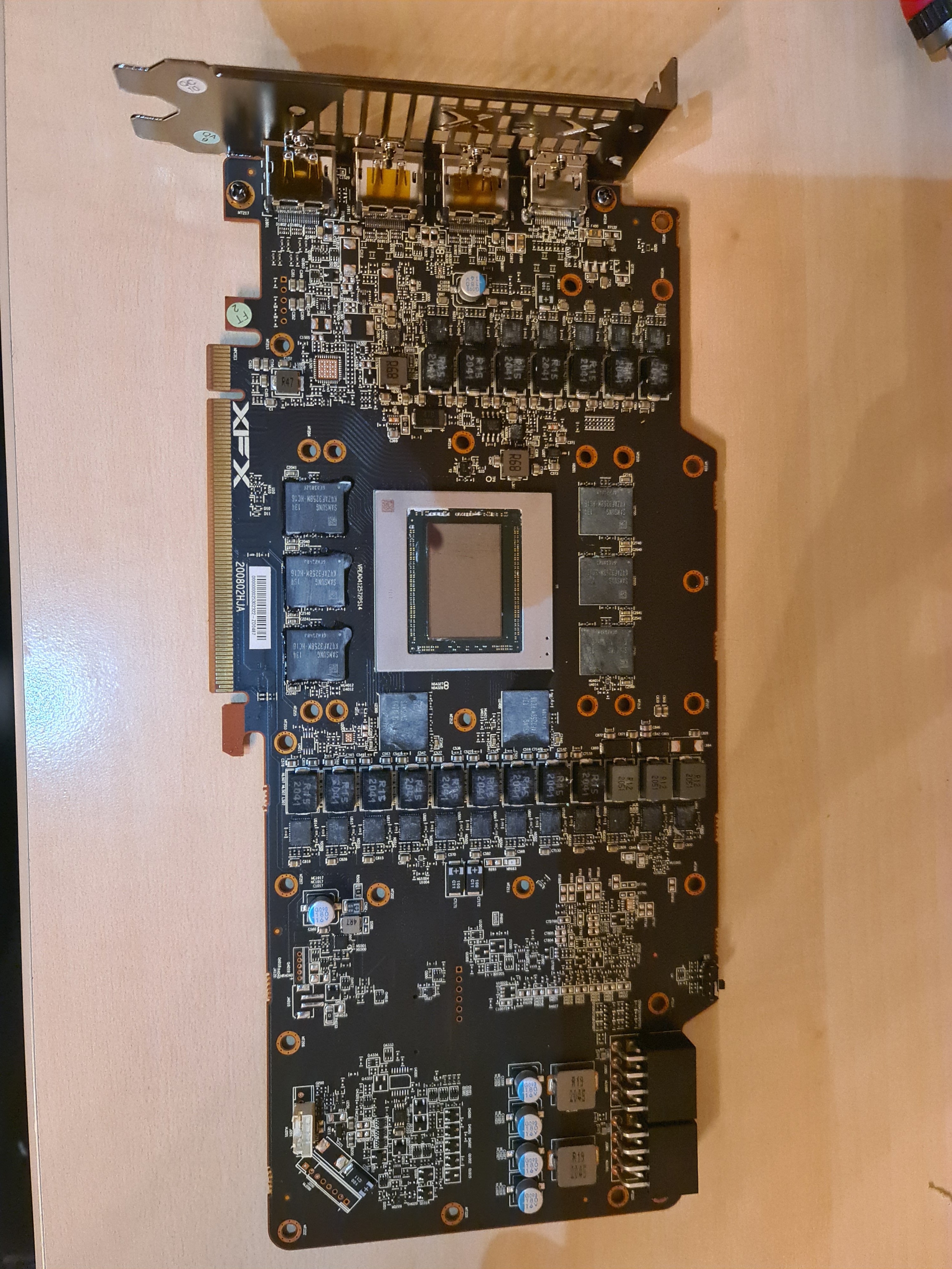

TADAAAAAA

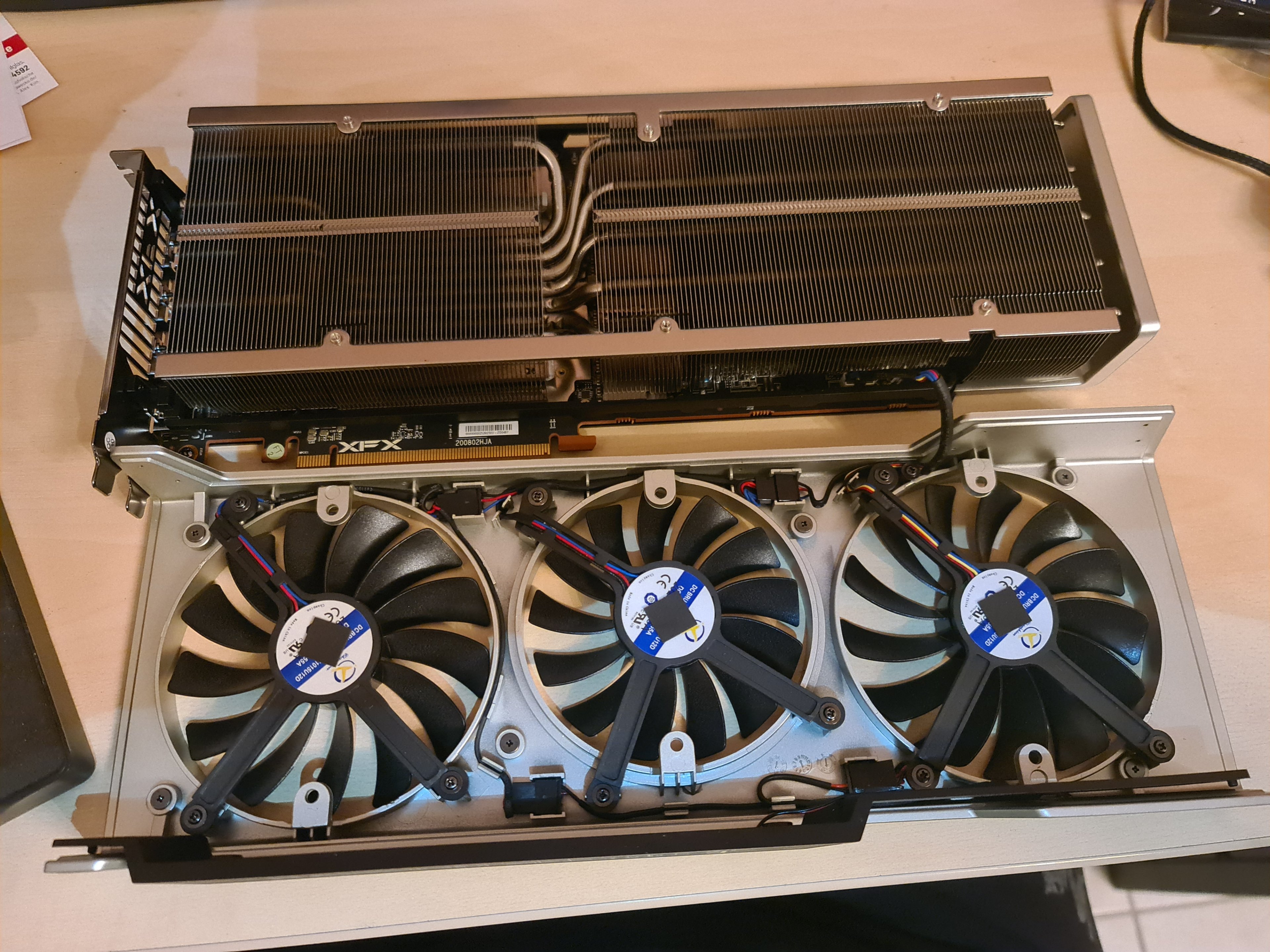

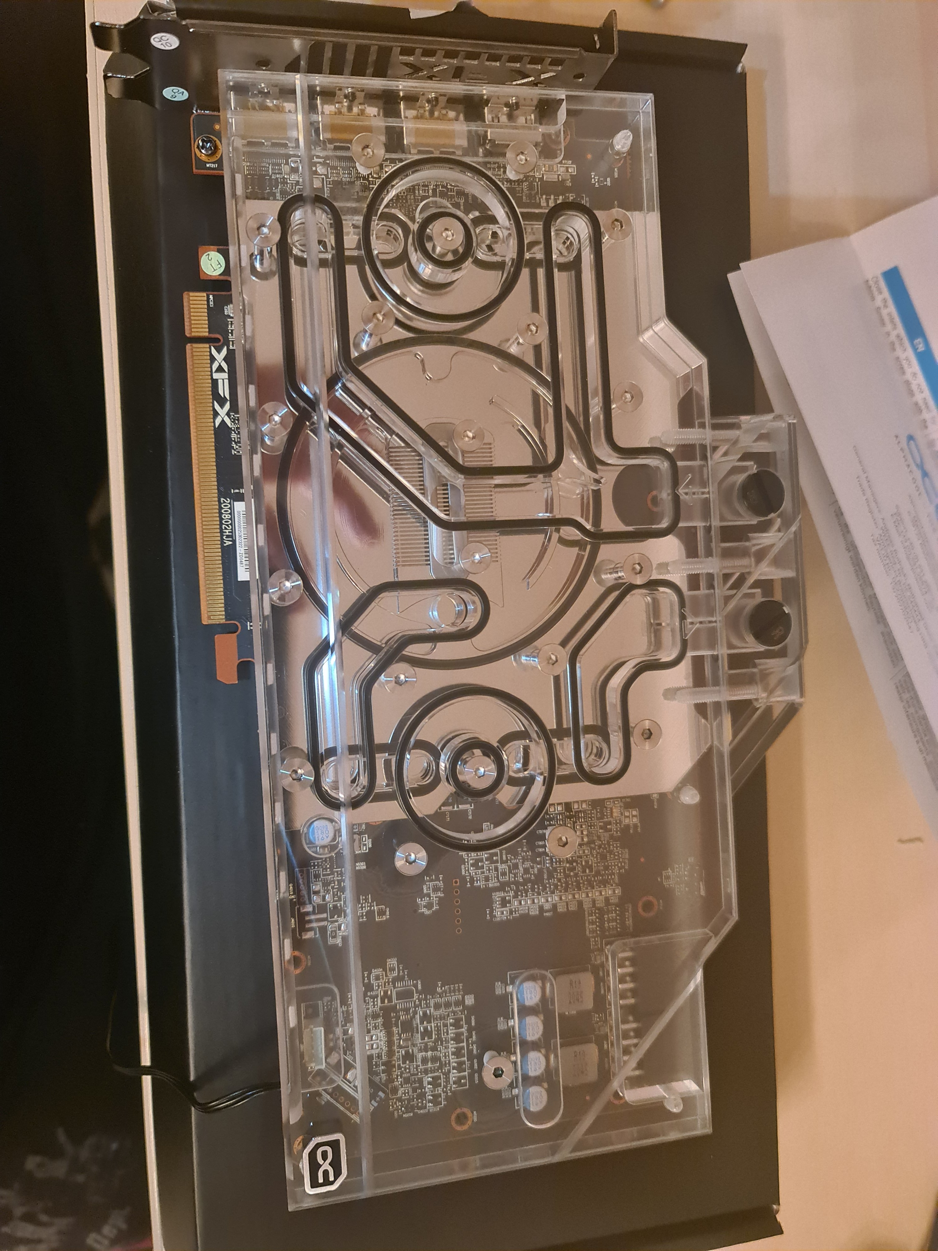

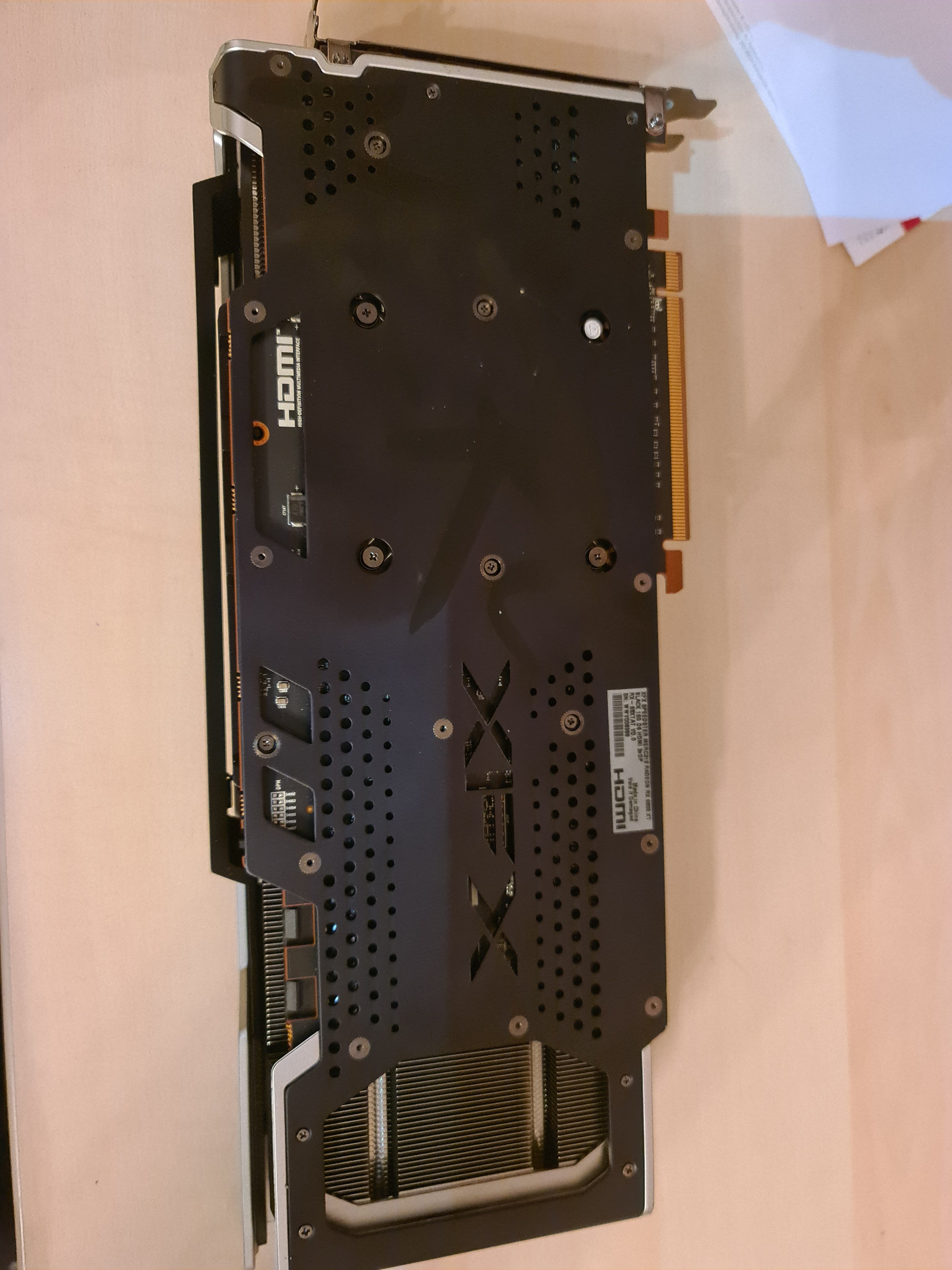

Umbau der nicht Unterstützten XFX RX 6900XR Merc 319 Black Edition mit 3 Displayports.... hat einwandfrei geklappt. Kühler passte sagen auf die Grafikkarte!
Also FALLS mal jemand Googeln sollte - es geht!
Jetzt wird die Front noch größtenteils angeklebt und dann wird der PC von Softtube auf Hardtube umgebaut. Ich hab jetzt n tolles Wochenende vor mir 😍
Glückwunsch aber Ich hab doch geschrieben das es passt wenn du das neue PCB hast :D

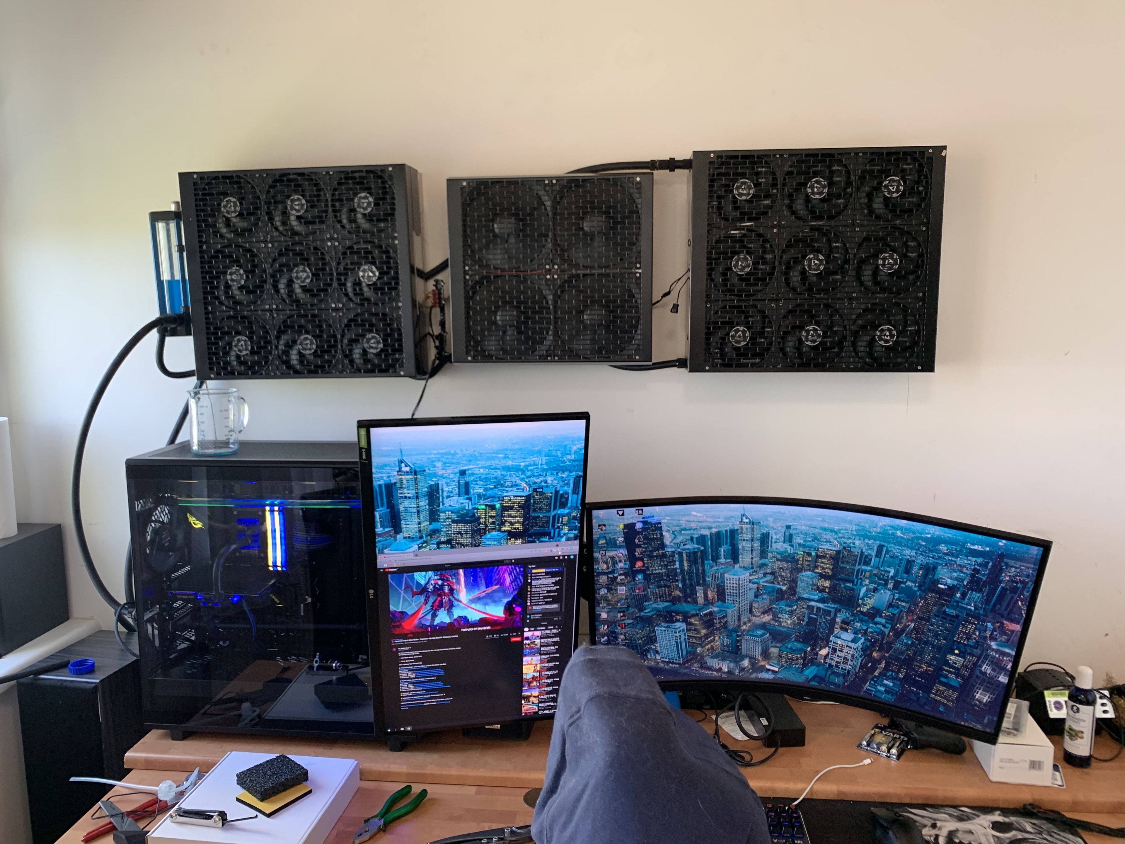

Ich will ja echt nichts sagen aber Ich muss, wenn man sowieso kein Gehäuse hat was 200 Euro + Plus gekostet hat dann baut man den Mora 420 heute so.....
oder
Eine bessere Lösung gibt es nicht
Ein Echter Gamer braucht immer nur die Stärkste Hardware und Beste Kühllösung und dafür reicht ein 50 Euro Gehäuse mit einem Mora 420 und der jeweils Aktuellen Hardware.
Aber Glückwunsch zum Einbau ohne sich die Finger zu verstauchen :D
Es gibt natürlich immer wieder Leute die übertreiben es mit dem Mora
2x Mora 420 + 1 x Mora 360 kann sich jeder sein eigenes Urteil Bilden :D
Reaktionen: Pjack und Benninger87
