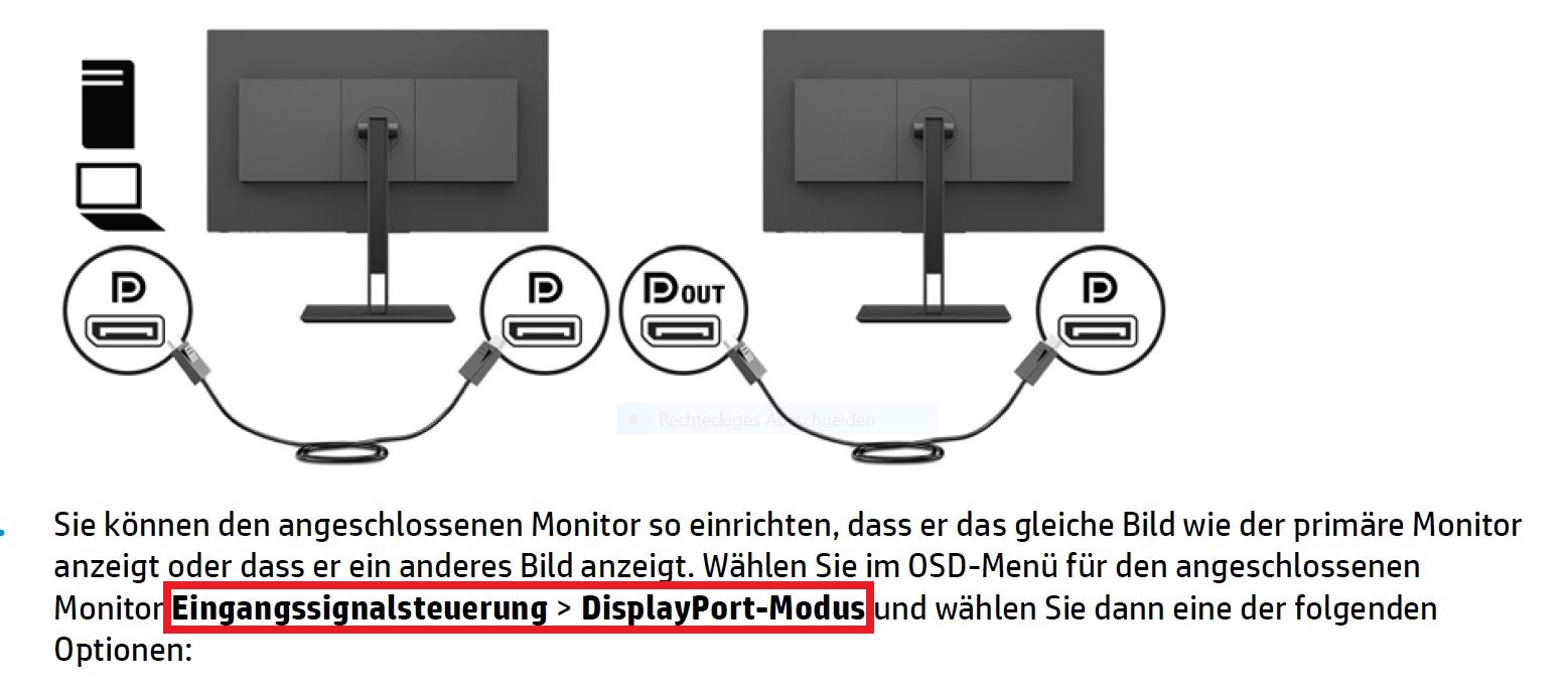

Wenn ich das -> HP z24n g2.pdf lese und auf Seite 18 ankomme lese ich das die Weiterleitung ausschließlich über DP funktioniert und dieser Modus explizit im OSD der Monitore eingestellt werden muss. Sowie das die Kette bis zu 4 Monitore lang sein kann.
Daher wäre mein Lösungsansatz:
DVI entfernen... (Verbraucht ein CLCK/Clocksignal, welches dann für mindesten 1 DP Port nicht mehr verfügbar ist)
2 Ketten a 3 Monitor über exklusiv DP bilden...
oder
3 Ketten a 2 Monitore über exklusiv DP bilden...
So sollten die 6 Monitore in den Windows Anzeigeneinstellungen auftauchen und gemäß ihrer mechanischen Standortmontage sortiert werden können wie im Video-Link zu sehen ist...
Sollte das auch nicht gehen doch mal über den XFX Hinweis nachdenken ein oder gar 2 echte MST-Hub´s zu nutzen...
