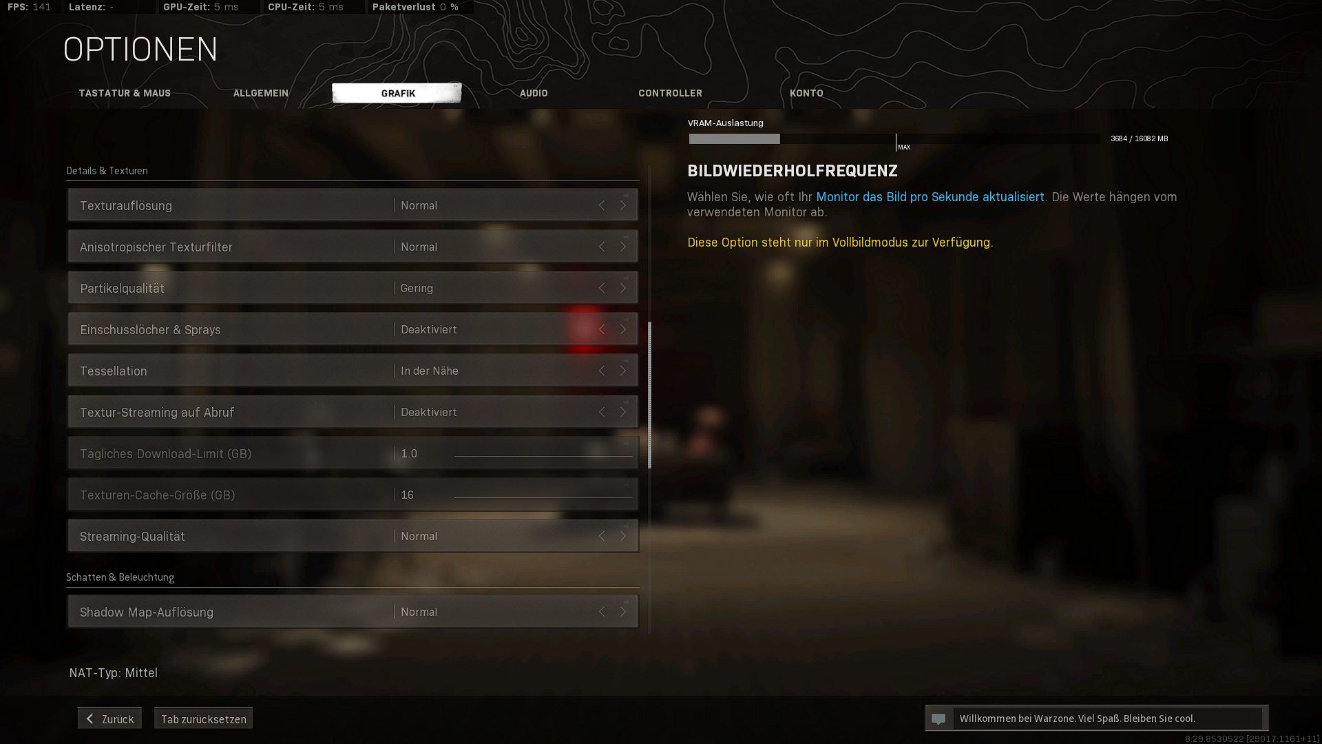

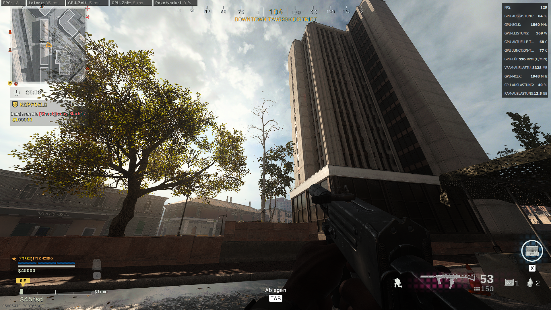

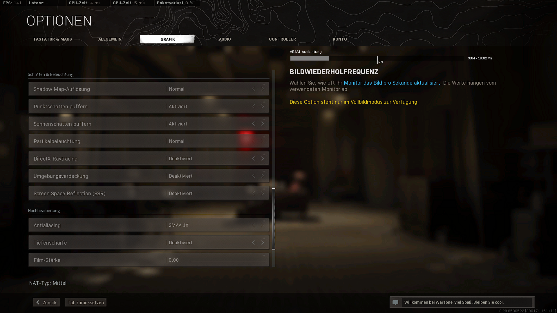

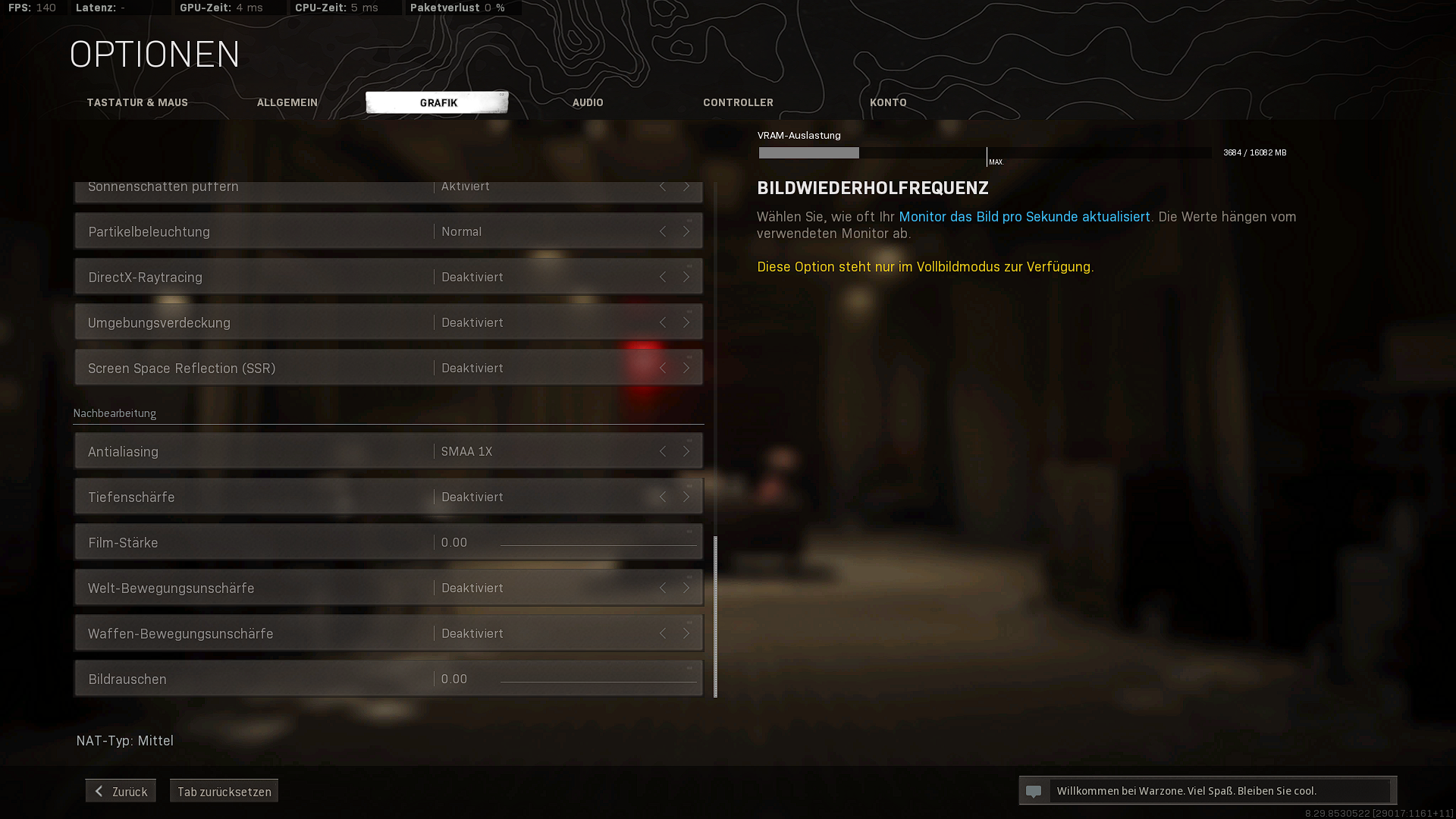

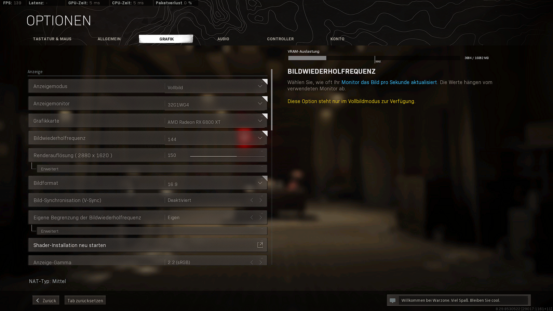

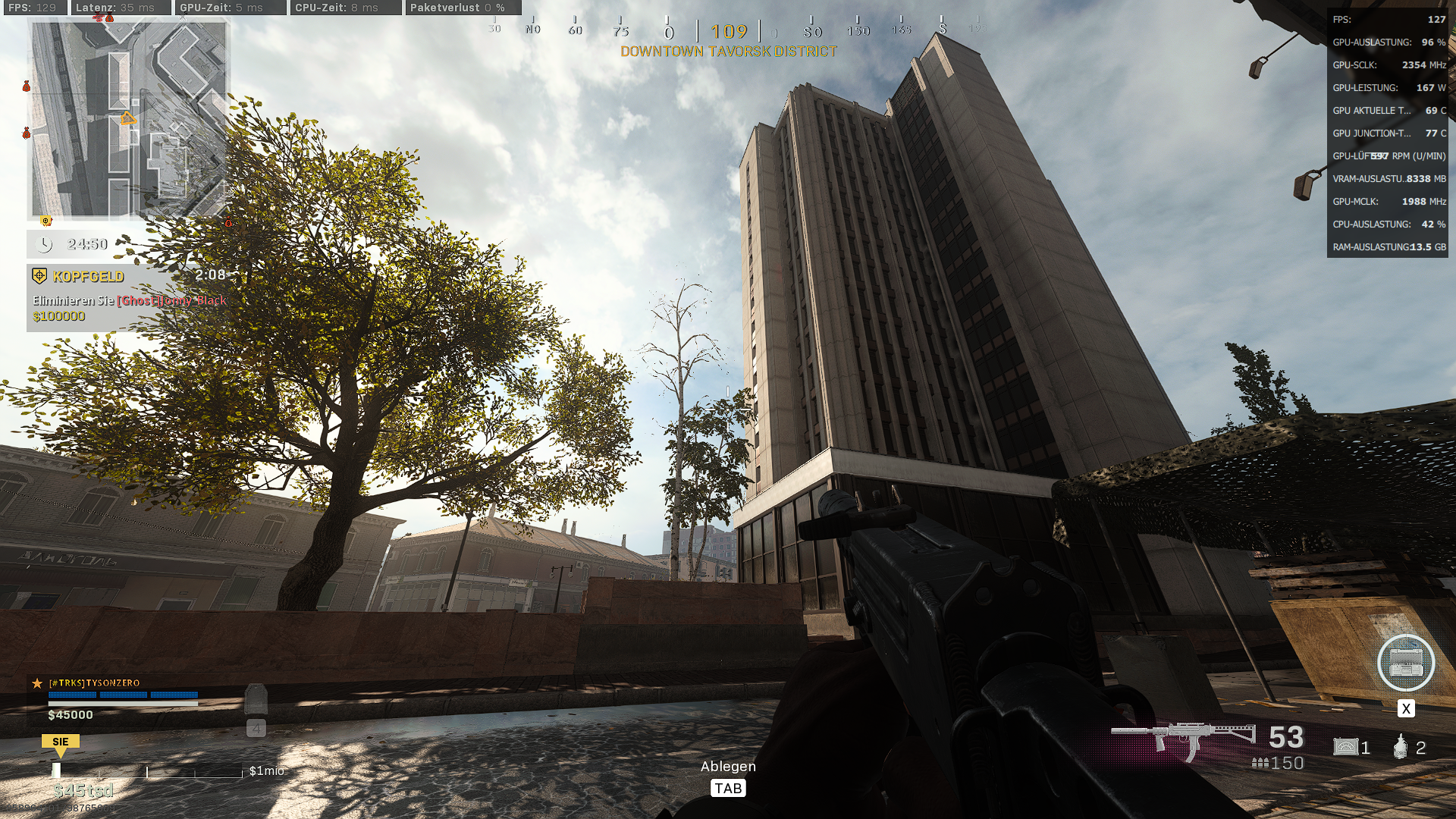

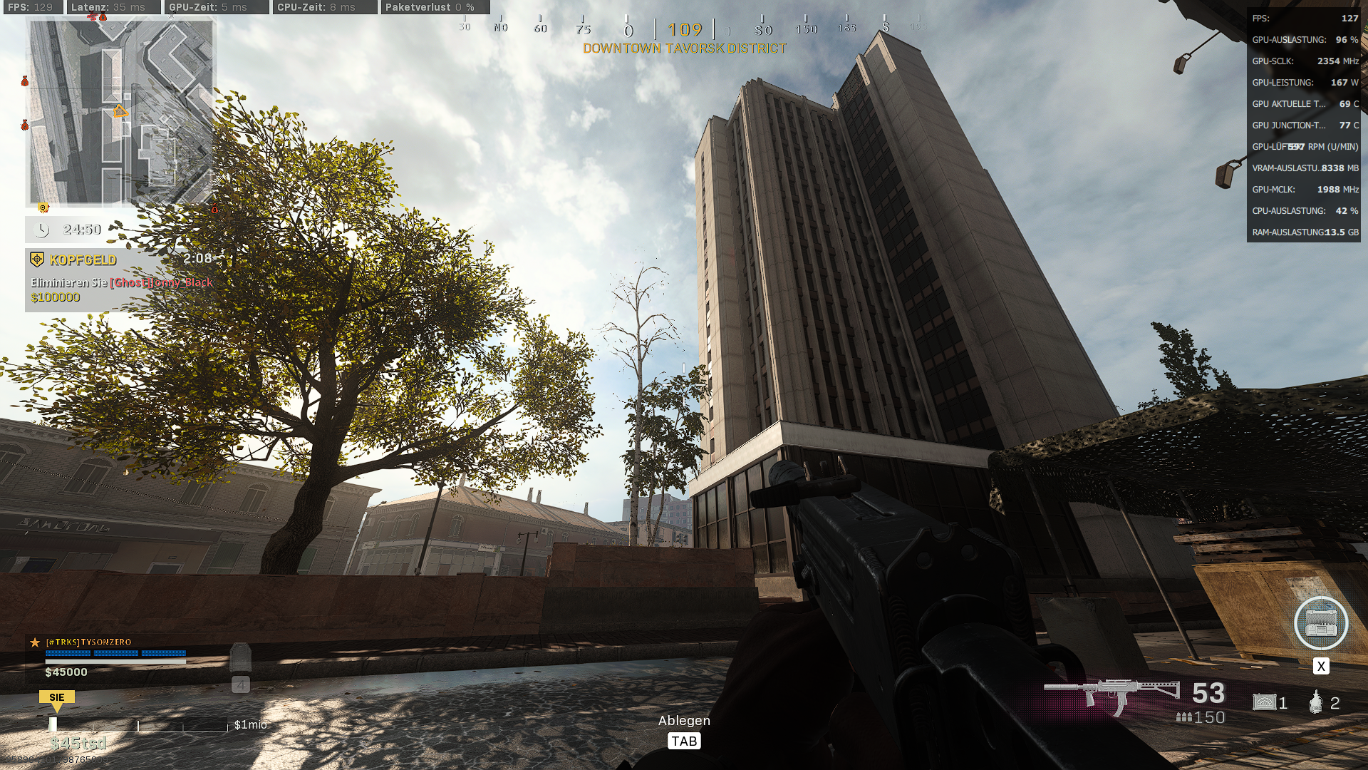

@anthr4xpower Hier die Screens über die Einstellungen. Die anderen beiden Screens sind Ingame nach rund 10 Minuten Spielzeit in Beutegeld in Downtown, da wo die Auslastung am höchsten auf der Map ist.
Auflösung ist FHD. Frames sind auf 140 fest eingestellt. Ansonsten alles wie auf den Screens.

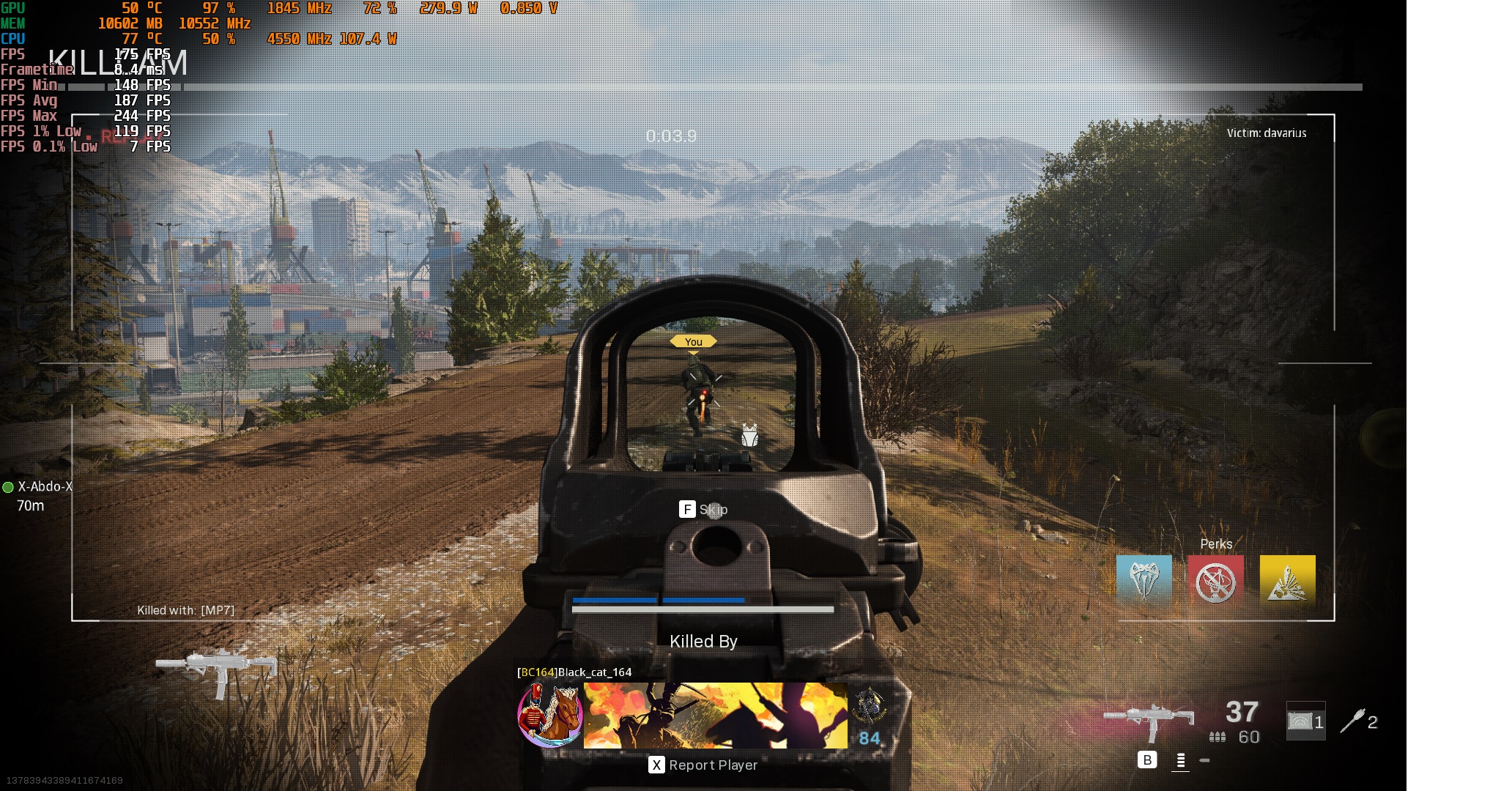

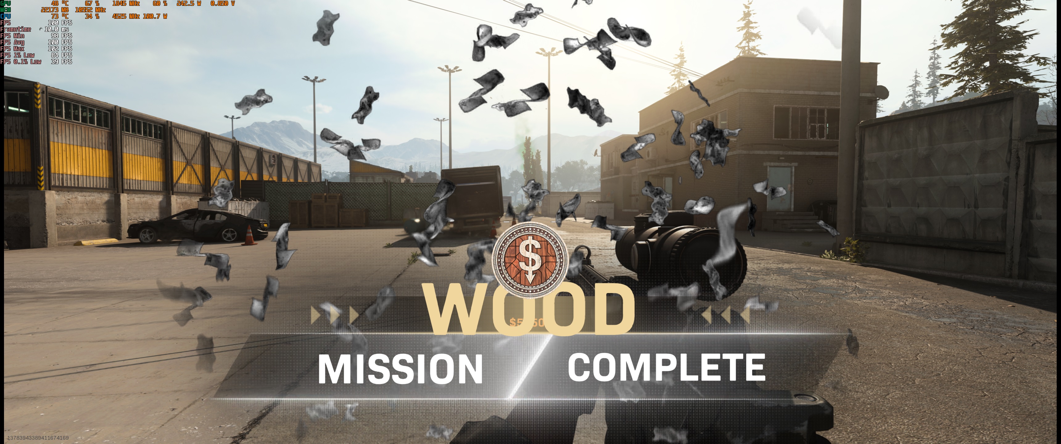

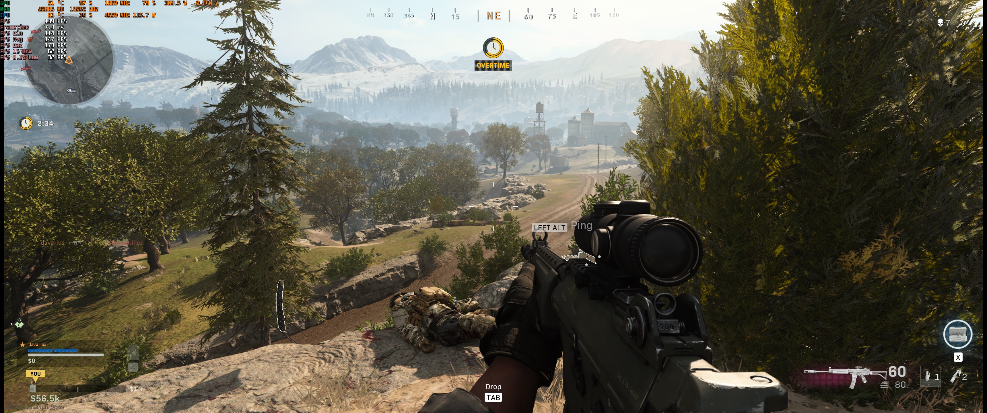

Ok ist geladen und ich fange jetzt mal an. Ist für mich immernoch ein Rätsel wie man eine High End GPU kaufen kann nur um dann SSAO usw. Tesselation und all die schönen Dinge ausschalten kann. Aber jeder darf das natürlich für sich selbst entscheiden :-)
Melde mich gleich wieder.
Habe deine Einstellungen übernommen FYI.
Ok interessantes Ergebnis.
1. Screenshot: Deine Settings - wenige Framedrops/nachlade Ruckler aber heftige 0.1% lows(siehe Text unten)
2. Screenshot: MAX Settings kein RT kein Vsync/Gsync - deutlich bessere 0.1% lows (teils starke nachlade Ruckler zwischendrin)
3. Screenshot: MAX Settings kein RT MIT Vsync/Gsync - ähnliche 0.1% lows (KEINE Ruckler!!!!)
Paar Worte zu meinem System:
RTX 3090 UV mit 1845 MHz und + 500 Mem OC
5900x Stock
64GB RAM 3600er mit CL16
Game installiert auf einer Samsung 980er 1TB NVMe PCIe Gen4
ASUS Crosshair VIII Hero
Custom Wakü
Acer Predator X34P mit 3440x1440 (Renderscale dann "nur" 100% in den Screenshots)
Paar Dinge sind mir aufgefallen:
Das game streamt ununterbrochen Texturen von der SSD in den VRAM nach. Die wird recht ordentlich von den reads her gefordert während man durch den level ballert. Die Engine nutzt wohl noch keine volle Gen4 Geschwindigkeit.
Somit kommt es ab und zu in den 0.1% lows zu den hängern. Das kann man auch in Frametimes over time messen.
Interessant ebenfalls: Wenn ich Textures usw. auch HOCH stelle, dann klatscht das Game alles in den VRAM von der RTX3090 welcher dann mit 21 GB(!) ausgelastet wird und siehe da... die Hänger sind WEG! :-)
Also mein Rat: Schraub die Grafik nach ganz oben vor allem Textures, sodass das game deine 6800XT voll machen kann.
Wenns dann nicht besser wird, evtl. mehr und schnelleren RAM.
Schau dir die 0.1% lows genau an pro screenshot :)
Bei weiteren Fragen gerne melden. Hab das hier jetzt einfach mal schnell runtergeschrieben.
greetz
anthrax
