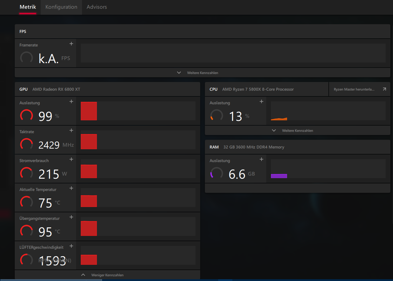

Hallo zusammen, seit ungefähr zwei Wochen stimmt etwas mit meiner Grafikkarte/den Treibern nicht mehr. Sowohl im Idel (sobald der Pc gestartet wird) als auch während dem Zocken, wird meine Grafikarte aus dem nichts zu 100% ausgelastet. Dadurch stürzen die Spiele ab. Im Idle ist nichts zu bemerken außer dass die Grafikarte sehr heiß wird. Manchmal bekomme ich eine Treiber Timeout Meldung, aber nicht immer.
Screenshot von Amd Adrenalin, nachdem der Pc frisch gestartet wurde.

Im Taskmanager kannst du sicherlich gut sehen, welche Prozesse im Leerlauf bei dir gerade aktiv sind, denn ohne CPU geht's ja auch nicht. Die Spalte "Stromverbrauch" in der Taskmanager Prozessliste sollte auch die GPU einbeziehen und vielleicht noch bessere Hinweise liefern.

Im Taskmanager wird keine Auslastung angezeigt, nur in den AMD Software.

Ganz nach unten Scrollen siehst Du den Wattverbrauch, der sollte im Idle unter 40W liegen
madzzzn schrieb:
Aber hier sieht er doch nicht, welche Anwendung die Last verursacht.
Dass die Karte über 200W im idle braucht, sieht er ja schon.

Also lt. AMD Software ist deine CPU 13% Ausgelastet im Idle.
Meine 1-2% im Idle, also irgendetwas arbeitet da.
Also bist du dir sicher dass da keine Auslastung bei einem Task zu sehen ist?
13% bei einem 5800X könnten schon bedeuten, dass sogar schon 2 threads bei deiner CPU voll Ausgelastet sind.
