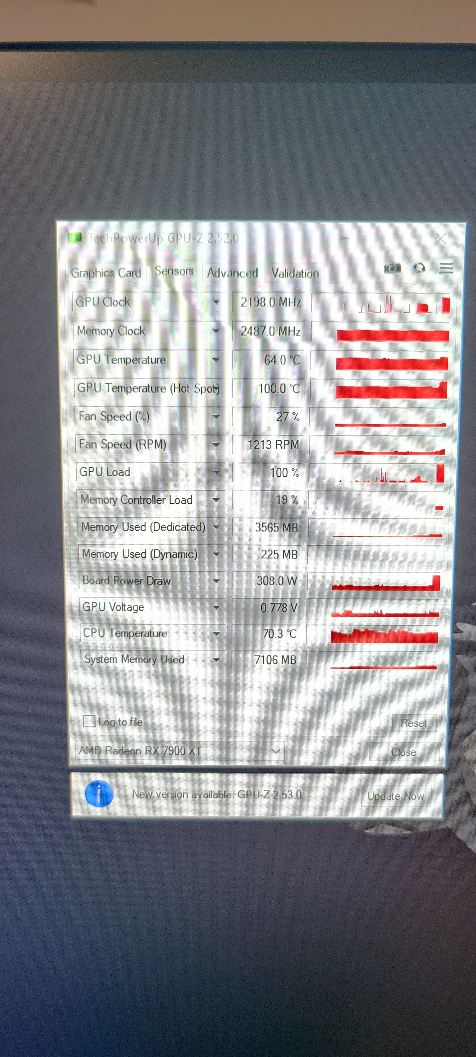

Seit heute habe ich plötzlich Probleme mit der oben genannten GPU.
Diese ist gerade mal knapp 3 Monate alt.
Im GPU lastigen Game mit hoher Auslastung habe ich normale GPU Temperaturen von 55 bis 60 Grad.
Allerdings geht die Hotspot Temperatur knapp an die 100 Grad hoch und das sehr rasch sobald ich spiele.
Dies tritt auch in Benchmarks auf zb Timespy.
Dementsprechend laufen die Lüfter auch mit hoher Geschwindigkeit sodass es sehr laut ist.
Das Problem trat plötzlich auf.
Meint ihr Garantiefall? Oder kann ich irgendwas unternehmen und ausprobieren? LG und danke für die Hilfe

Ausgebaut, alle Schrauben bombenfest und nicht fester anzuziehen. Also eben nochmal den tinespy angeworfen.
Liquidacid86 schrieb:
Ich probiere dad gleich mal aus mit den Schrauben und melde mich dann nochmal.
Ich bedanke mich schonmal an alle hilfreichen Beiträge.
LG
Lüfter noch nicht ganz angelaufen deswegen nur auf 1200rpm.
