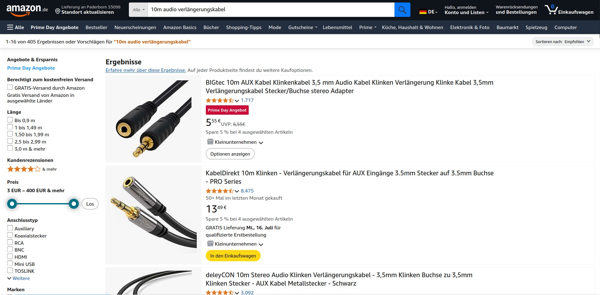

Ich habe mir mal angesehen wie viele Leute auch so ein 10m Audioverlängerungskabel haben.

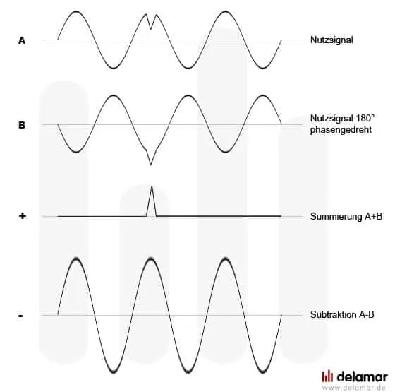

Im professionellem Umfeld eines Tonstudios wird die symmetrische Übertragung präferiert, denn diese ermöglicht eine störungsfreie Übermittlung der Nutzsignale auch über weite Strecken hinweg. Neben den oben beschriebenen Adern „Masse“ (M) und „Nutzsignal“ (A) kommt bei einer symmetrischen Übertragung eine weitere Ader hinzu, die ebenfalls das Nutzsignal trägt – allerdings mit entgegengesetzter Polarität (B).Der Trick besteht nun darin, dass ein etwaiges Störsignal auf beide Adern gleichermaßen wirkt (siehe auch Abbildung unten). Bei einer Summierung der Signale A+B löscht sich durch die Polaritätsumkehr das Nutzsignal vollkommen aus, übrig bleibt lediglich das Störsignal. So macht das natürlich noch keinen Sinn, deswegen addieren wir nicht die beiden Signale, sondern subtrahieren sie.
Quelle: delamar

Symmetrische Kabel verhindern das Störsignale von außen das Signal im Kabel beeinträchtigen.
Symmetrische Kabel verhindern nicht das Störsignale im Signal aus dem Kabel nach außen treten.

XLR transportiert ein Monosignal. Eine Ader (+), die andere Ader (-) und die dritte Masse. Das (+) und (-) ist hier nicht als Links und Rechts zu verstehen, sondern als Komplementär des selben Monosignals. Am anderen Ende muss das Komplementär wieder aufgehoben werden. Eine dreipolige Verbindung über XLR kann also für nur links oder nur rechts benutzt werden.
Dein KH mit Klinkenstecker (TRS) führt ebenfalls drei Adern, doch erwartet am Tip das Signal für Links, am Ring das Signal für Rechts und am Sleeve Masse. Eine TRS zu XLR Verbindung würde dir nur (+) und (-) auf L respektive R geben. Sicherlich wirst du etwas hören, allerdings absolut nichts sinnvolles.
