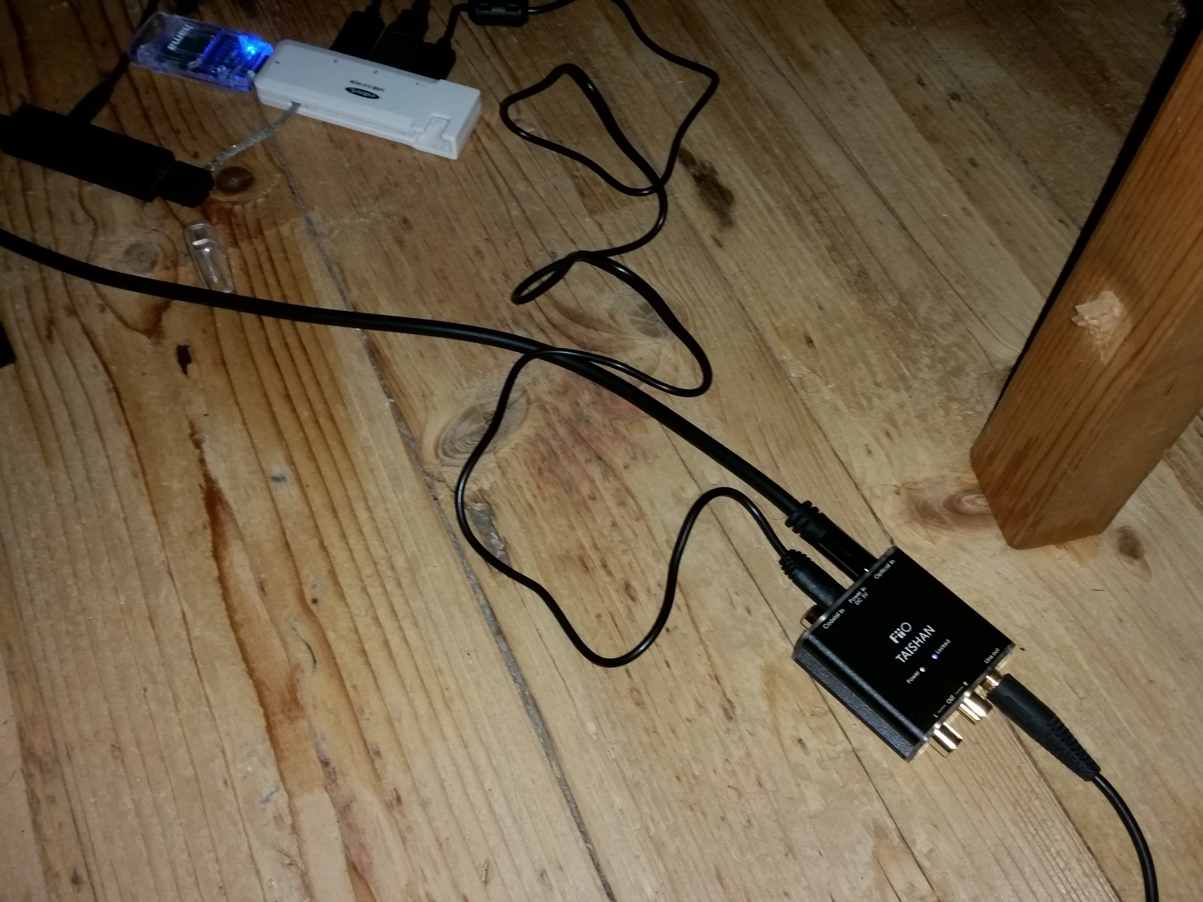

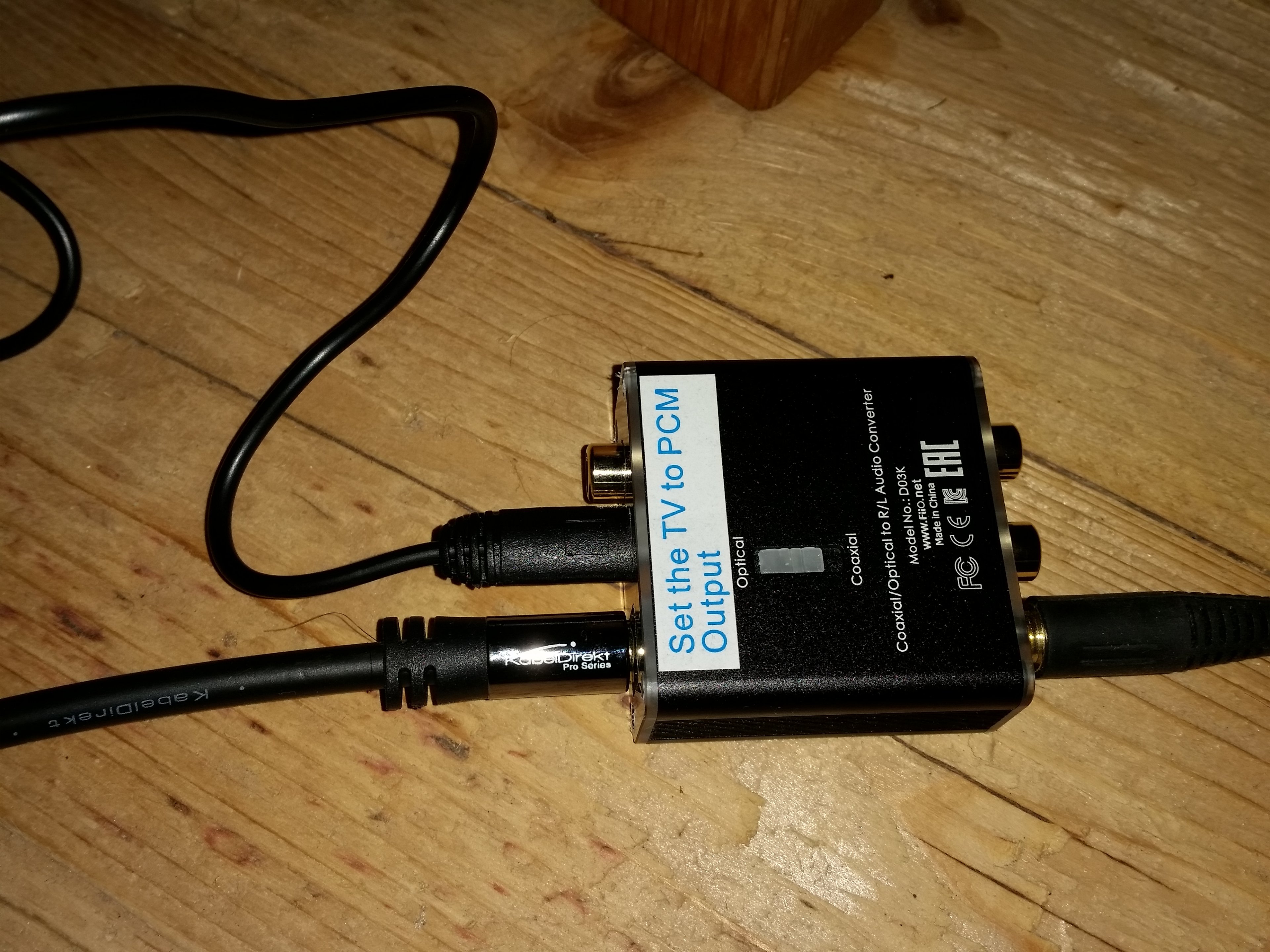

Ich habe das optisches Kabel mit dem DAC getestet. Der Sound ist sehr klar und angenehm.

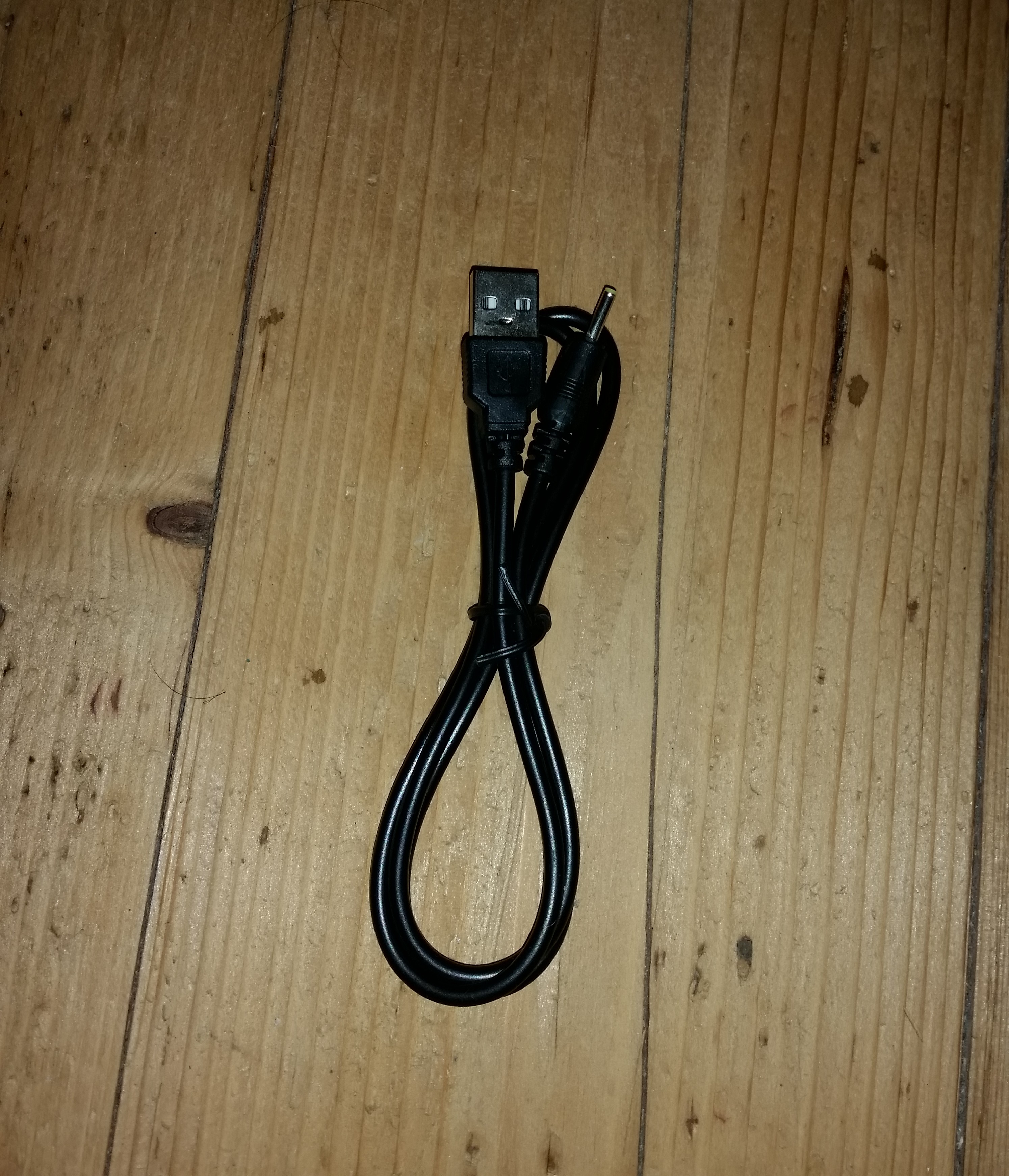

Ich habe den Stromanschluss direkt an den USB-Port angeschlossen. Das optische Kabel ist ein hochwertiges Kabel von Kabeldirekt. Ich habe am Stromanschluss noch einen Ferritfilter dran gemacht.
Die Abtastrate habe ich in meinem System auf 44.1 Khz eingestellt, da der DAC laut Test auf dieser Abtastrate am besten funktioniert.

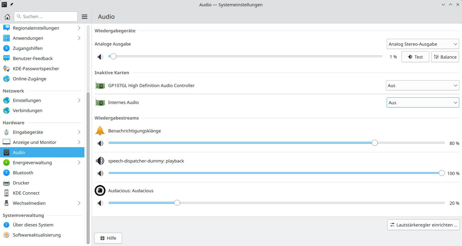

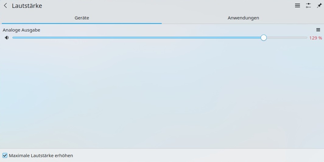

Ein Problem gab es: Eine Änderung der Masterlautstärke ändert überhaupt nichts. Nur in der Musikanwendung selbst konnte ich die Lautstärke ändern.
Die Soundkarte wurde korrekt ausgewählt. Ich habe das Ganze dann noch im Alsamixer geguckt. Auch dort ließ sich nichts machen. Das kann nur eines bedeuten: der DAC ist nicht ansteuerbar. Einen analogen Lautstärkeregler gibt es nicht.

Interessant. Es handelt sich in der Tat um ein Noname-Netzteil.
Ich habe eben bei der Suche nach einem Netzteil im Schrank einen passenden Klingenstecker gefunden. Das müsste sogar das original sein. 100 Pro. Woher ich das obige Netzteil her habe kann ich jetzt nicht sagen. Es muss von einem anderen Elektrogerät kommen.
Gut, dass du geantwortet hast. Ich war schon kurz davor einen DAC zu kaufen. Morgen werde ich das Ganze dann testen.

Ich habe es eben mit einem Samsung Netzteil getestet. Ich merke keinerlei Unterschied. Ich werde mir jetzt auf jeden Fall einen DAC holen. Für 30€ kann man da nicht viel falsch machen und wenn der Sound besser ist als die des Mainboards, dann ist das auch eine gute Sache.

Mit einem DAC ohne analoge Lautstärkeeinstellung verschenkst Du übrigens tatsächlich Störabstand: durch Herunterdrehen der Windows- oder Playerlautstärke wird nur das Nutzsignal leiser, Störungen bleiben gleich laut.
Gut zu wissen. Bei dem Renkforce RF-UHA-300 habe ich mal die Lautstärke auf 100% gedreht. Daraufhin hat sich die Lautstärke anscheinend auf die maximale mögliche Einstellung gestellt, denn es war auf einmal überproportional laut. Auch wenn ich die Lautstärke auf über 100% eingestellt habe (siehe Bild) wurde es als maximale Lautstärke interpretiert. Wahrscheinlich ein schlecht konfigurierter Audiochip. Ist auf jeden Fall nicht ungefährlich. Ich überlege deshalb, ob ich Conrad deswegen anschreiben soll.

Ich habe heute den neuen DAC ausgepackt und getestet. Es hat ein ziemlich hohes Grundrauschen.
In der Bedienungsanleitung steht, dass man das originale Netzteil verwenden soll, was aber nicht mitgeliefert wurde. Morgen werde ich es zurückschicken und das Fosi Audio Q4 kaufen.
