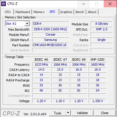

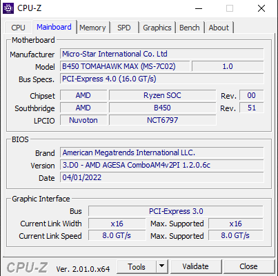

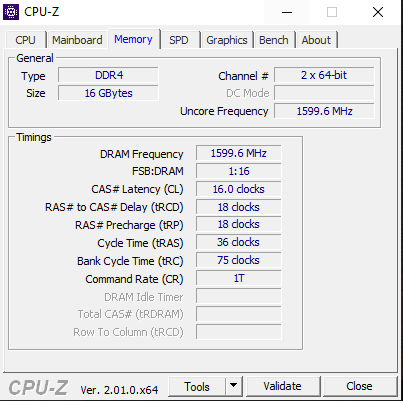

Zeig mal CPU-Z Reiter Mainboard, Memory und SPD. Thaiphoon Burner zeigt die verbauten Chips.

Anbei die von dir gewünschten Reiter.
