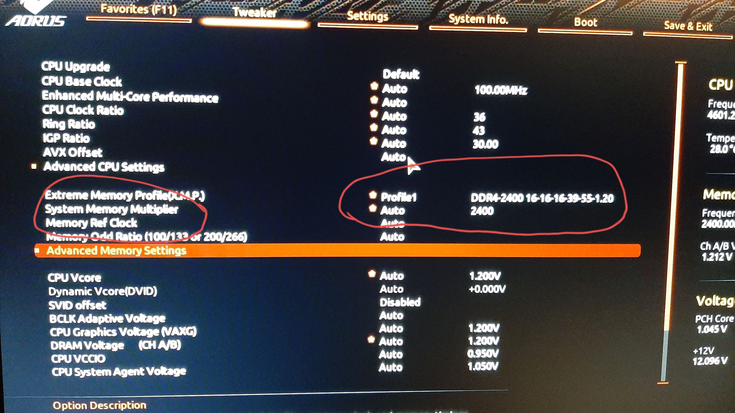

Hallo
Intel i7 9700k
Gigabyte Aorus wifi pro
4x8GB corsair vengeance lpx / 2400mhz
Nun meine Frage.
XMP Profil ist aktiviert, es erkennt den RAM und taktet entsprechend auf die 2400mhz (alles auf auto).
Könnte ich um den RAM zu übertakten nun einfach den "System memory mulipliyer" auf z.B 2666 manuell ändern und den Rest auf auto lassen?
Bild im anhang.
Oder muss ich zum übertakten das XMP Profil deaktivieren und den Takt & Spannung (oder noch mehr?) manuell einstellen?

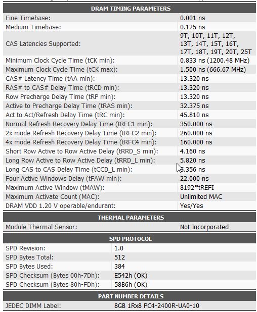

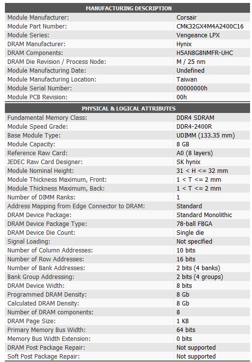

Die XMP-Profile sind in der Regel sehr konservativ ausgelegt, in deinem Fall mit DDR4-2400 CL16-16-16-39-55, abhängig von den verbauten ICs könnte da durchaus noch was herauszuholen sein.
Bevor man aber nicht weiß welche Speicherbausteine verbaut sind, kann man nicht sonderlich zielführend helfen.
Lade dir mal den Taiphoon Burner herunter und poste hier einen Screenshot des Reports.
Mit den richtigen Parametern aus Spannung, Timings und Widerständen können durchaus DDR4-2666 bis 2933 mit CL16 und optimierten Sub-Timings drin.

also verstehe ich richtig, dass ich bei manuellem übertakten (ohne XMP Profil) lediglich mit dem Takt und der Spannung "rumspielen" soll? Weil da gibt es ja ein Haufen mehr Einstellungen die man machen kann...
V-Core anpassen wär in meinem Fall "DDRAM Voltage" ?

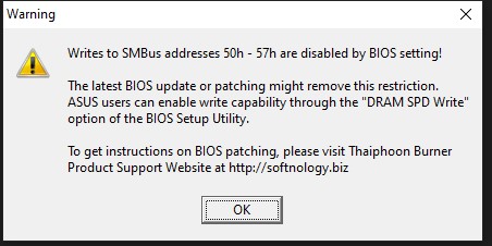

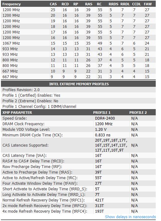

Beim Starten kam zwar eine Fehlermeldung, konnte trotzdem den Report auslesen. Siehe Anhang...
Nein, auch wenn das gerne mal hier in die Threads gebrüllt wird. Ein solches Vorgehen ist weder valide noch zielführend.
Wirklich stabile RAM-Settings findet man auf diese Art und Weise auf jeden Fall nicht.

Die M-Dies von SK Hynix sind jetzt nicht das was man sich für ein rekordverdächtiges OC wünscht, aber DDR4-2666 bis 2933 mit optimierten Timings kann man ja mal anstreben.
Da ich davon ausgehe, dass das Kit bei DDR4-2400 mit 1,2v läuft, würde ich mal bei 1,35v VDIMM und DDR4-2933 CL16-18-18-38-54 starten und zuerst einmal deine Alltagsprogramme und Spiele testen.
