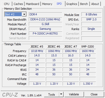

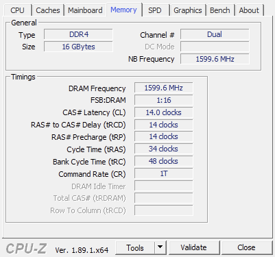

Und wenn du unsicher bist wie du sagst, dann überprüfe es mit CPU-Z.
Das musst du aber schon selber machen ^^

SPD (Serial Presence Detect ) / JEDEC (Joint Electron Device Engineering Council) und XMP (eXtreme Memory Profile) sind unterschiedliche Profile, die im EEPROM des Arbeitsspeicher enthalten sind. Das SPD / JEDEC Profil sind sichere Standard-Einstellungen - diese können auf der SPD-Registerkarte von CPU-Z unter dem JEDEC-Header eingesehen werden.
What Are Memory Timings? CAS Latency, tRCD, tRP, & tRAS (Pt 1) | Gamer Nexus
XMP is an SPD extension. XMP, or eXtreme Memory Profiles, are higher-performance specs jammed into the leftover space in the EEPROM. These are conceptually the same thing as the JEDEC profiles, but they’re optimized by the memory manufacturer. XMP contains settings that the memory manufacturer says will probably work, but may not be supported depending on the quality of the CPU IMC or SOC and other components. For enthusiast RAM, the advertised speeds are usually only attainable by applying XMP.
Zu den Angaben des Arbeitsspeichers siehe Beitrag #12 - CPU-Z Reiter 'Memory' und 'SPD' (SPD-EPROM: Modulspezifikationen).
Auszug aus Beitrag #12
