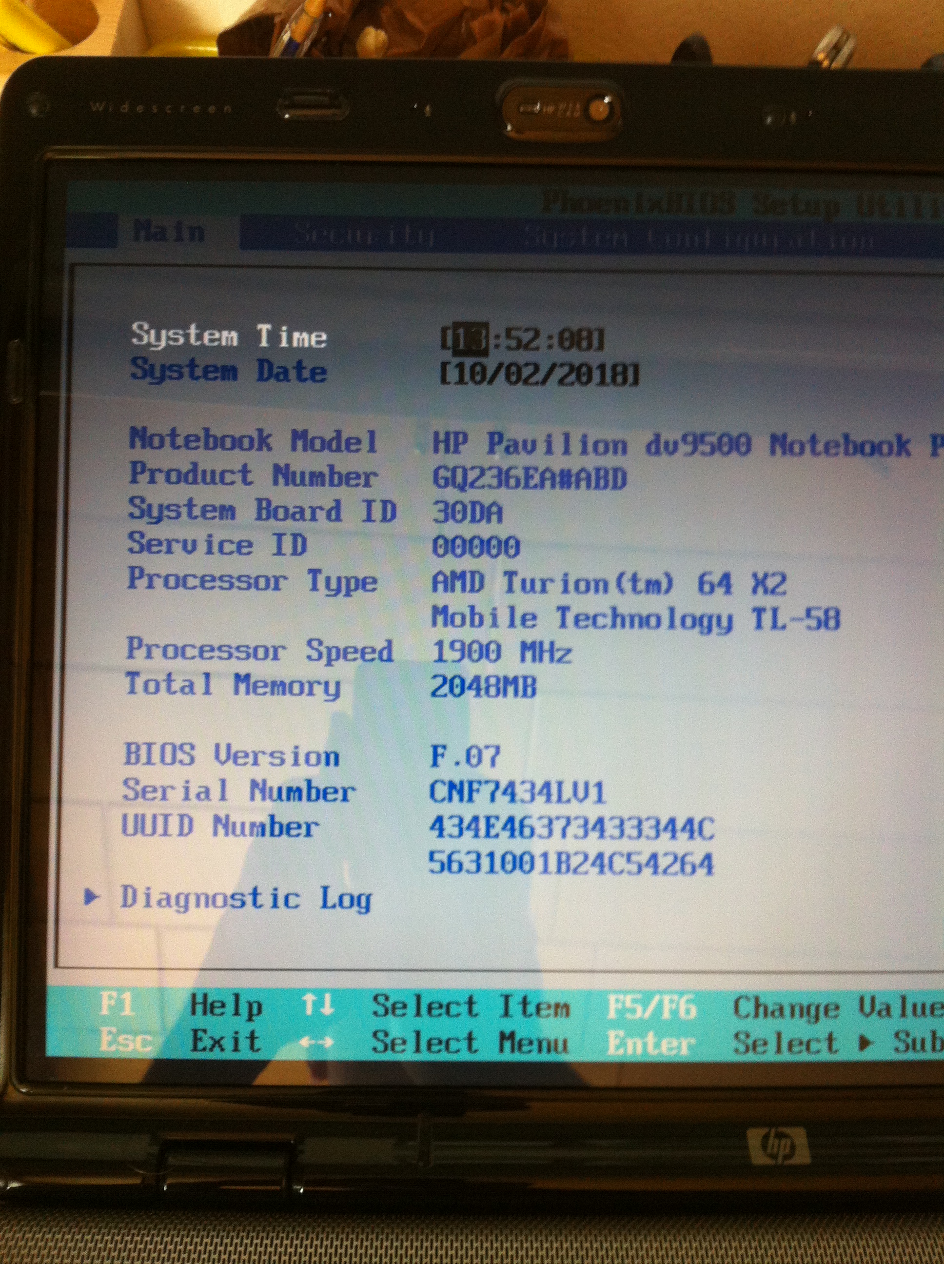

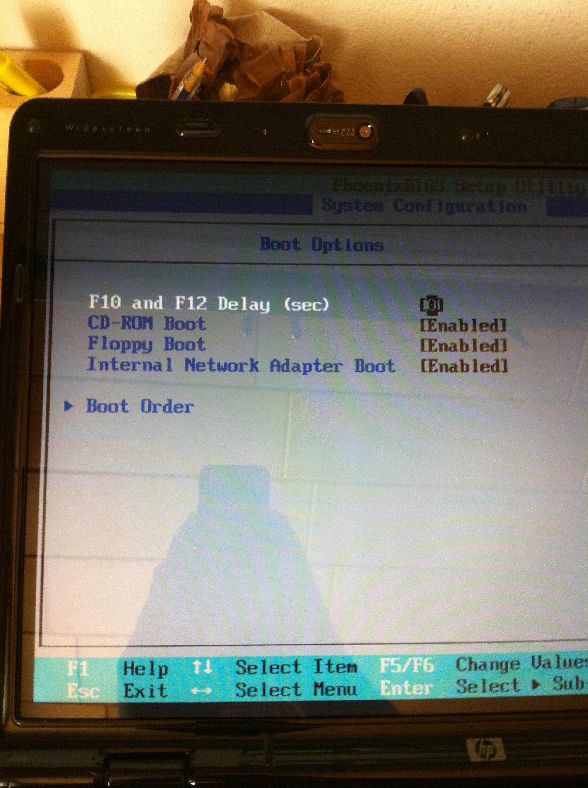

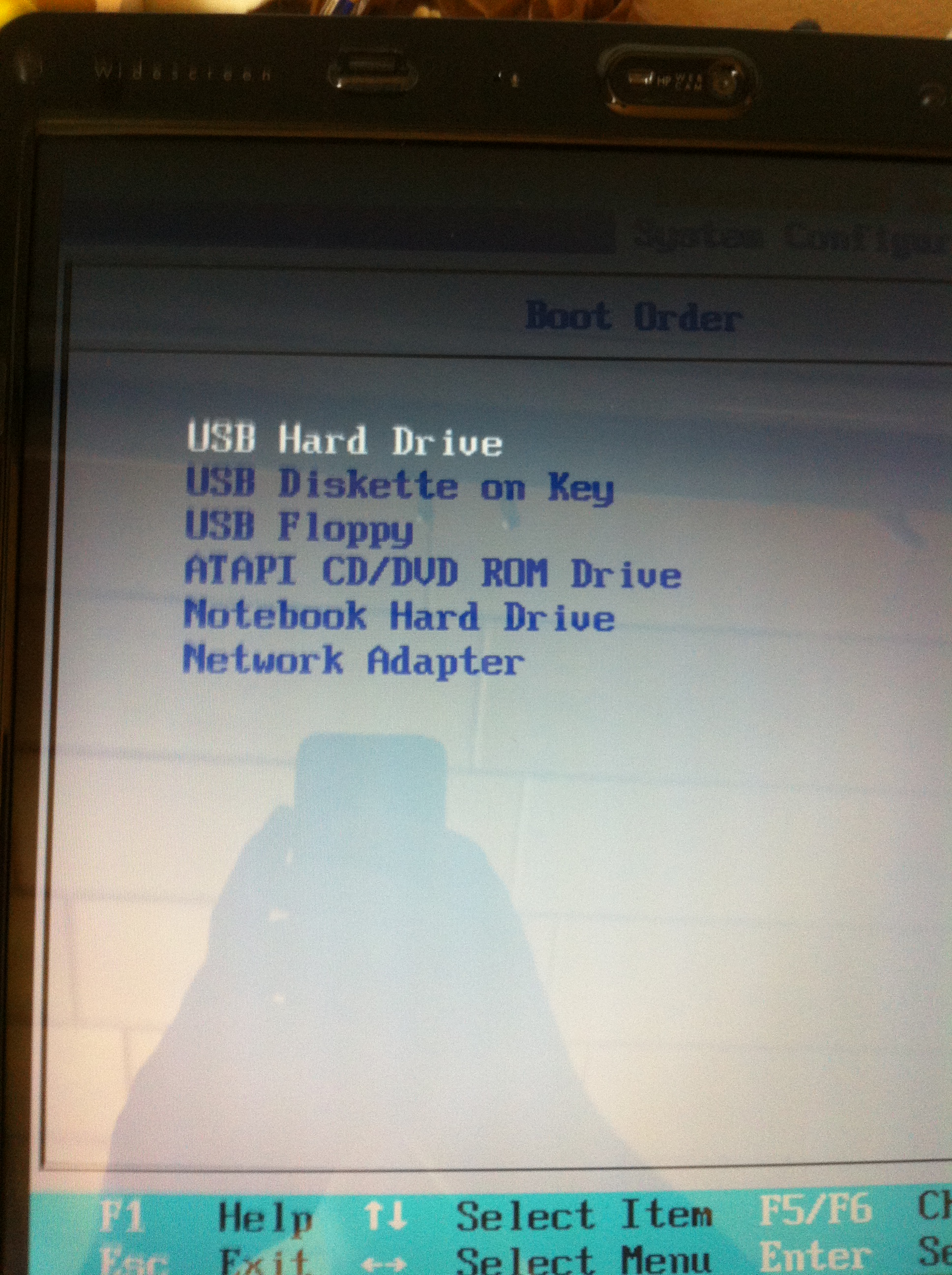

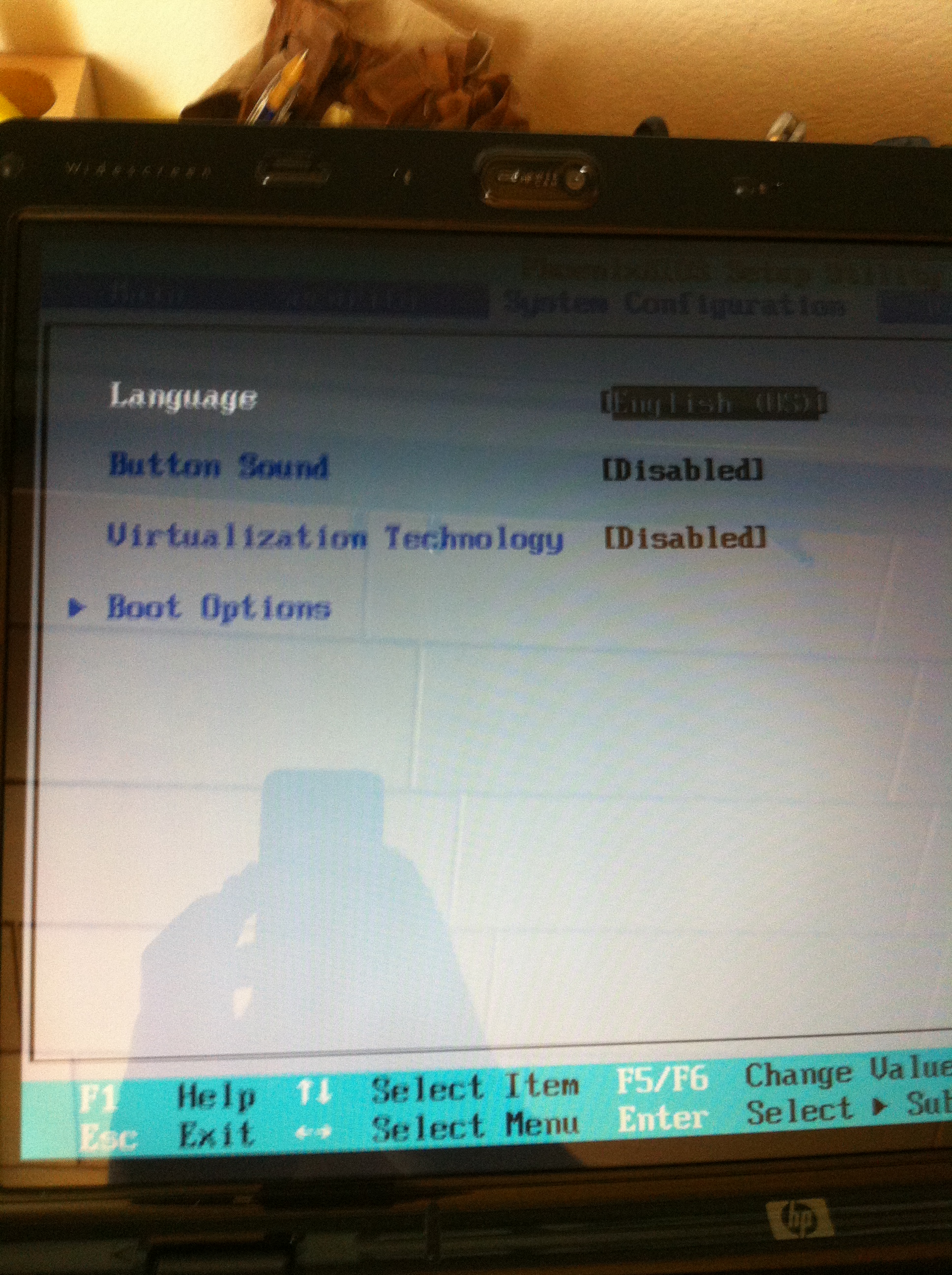

Bitte Bilder von den BIOS Einstellmöglichkeiten. Danke
Sorry für die schlechte Qualität, mein Handy ist nicht mehr das neueste
Usb Hard Drive kann auch ein USB Stick sein, der als HDD erkannt wird
Sollte aber von CD booten - vor Notebook Harddrive
Du kannst auch die HDD ausbauen, sie in einem Rechner mit ODD einbauen. Die XP Installation starten und nach dem ersten Neustart die HDD wieder ins Laptop einbauen. Alles was vor dem ersten Neustart passiert, ist nicht Rechnerabhängig.
USB Hard Drive geht auch mit einem USB Stick. Aber XP vom USB Stick aus installieren ist auch sehr aufwendig. Ist bei XP nicht vorgesehen.

USB CDVD LW Boot steht aber nicht im BIOS
Funktioniert das interne DVD LW vom Laptop nicht ?
