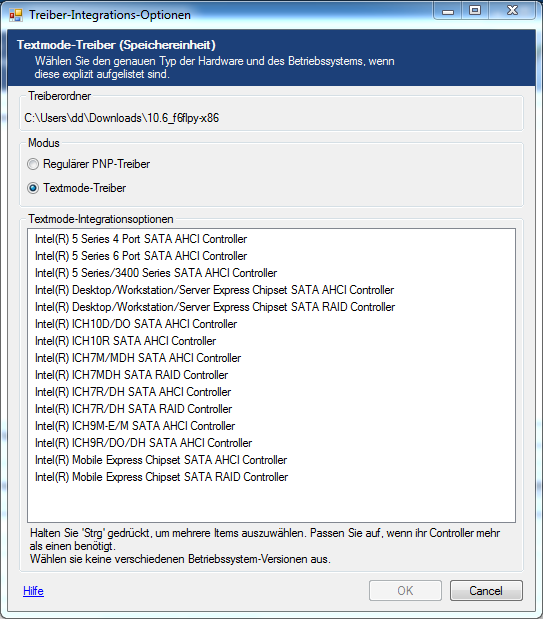

Auch wenn ich den AHCI F6 Treiber mit NLite integriere, erhalte ich einen Bluescreen.
Hast den Treiber vermutlich falsch eingebunden.
Musst ihn als Textmode Treiber einbinden!
Bzw. was steht im BSOD ?
Ich habe unter Textmode den ICH10R Treiber verwendet.
edit:
So wo ich mit das Bild so ansehe, hätte ich besser den INTEL 6Port Treiber wählen sollen oder?

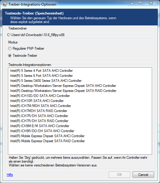

Das war der falsche, du musst folgenden integrieren:

Hab auch ein P67 Board & XP, von daher sollte das passen. ;)
Zur Not kannst ja alle Treiber integrieren, STRG gedrückt halten. ;)
Der Desktop/WKS/SVR Express Treiber hat geklappt, danke!
