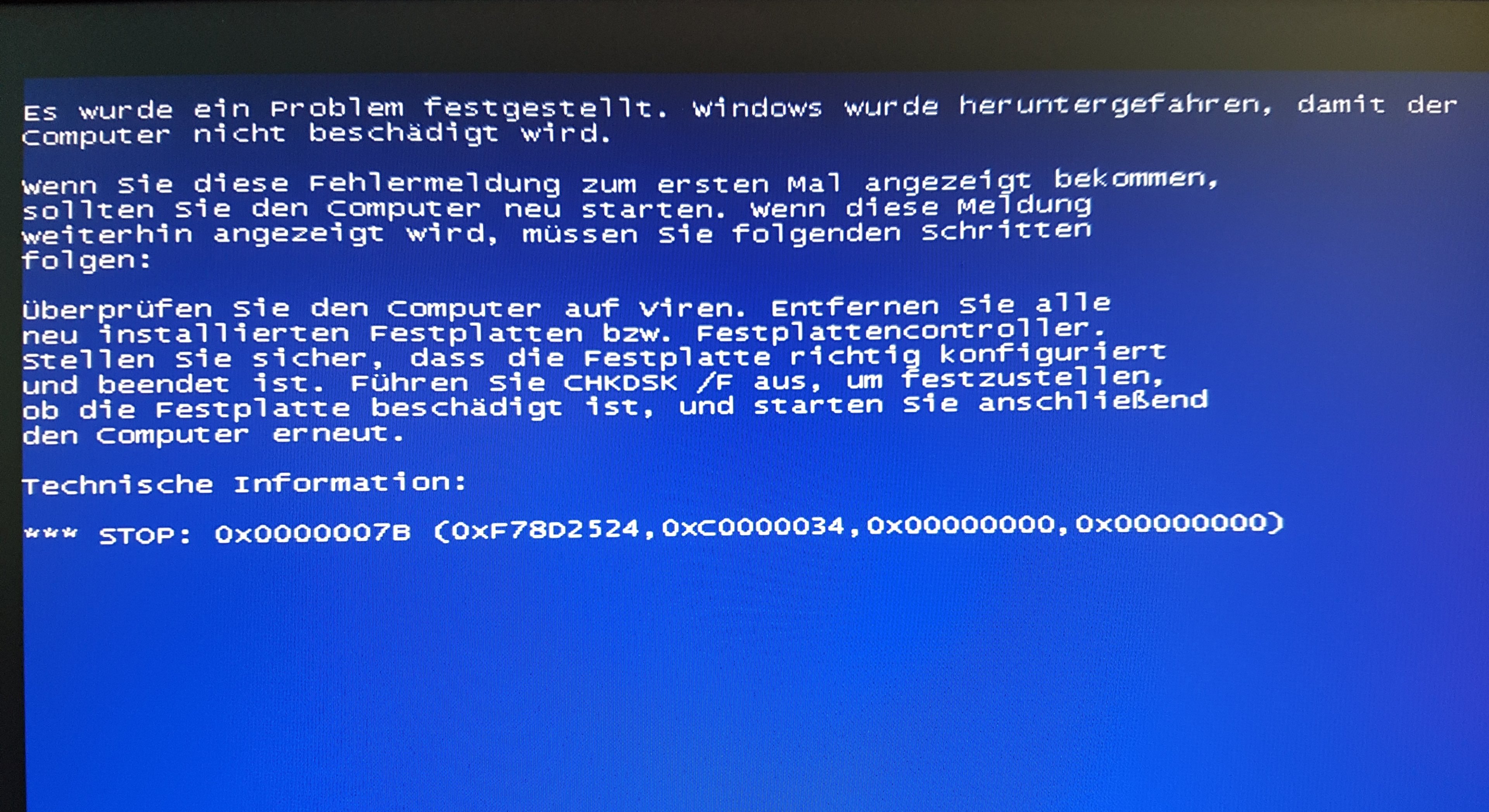

Nun möchte ich auf einer HDD Windows XP SP3, 32 Bit installieren.
Dabei kommt folgende Fehlermeldung:
Dazu habe ich drei mögliche Lösungen gefunden:
1. Die HDD ist defekt.
Kann ich ausschließen, weil
- ich die Platte vorher problemlos in einem anderen System verwendet habe.
- alle SMART Wert in Ordnung sind.
- die Fehlermeldung bei einer anderen Platte ebenso auftritt.
2. Die Windows Version hat keine SATA Treiber
Kann ich ausschließen, weil ich diese Version bereits auf einer SATA Platte in einem anderen System erfolgreich installiert hatte.
3. SATA Modus auf IDE stellen
Habe ich erfolglos versucht.
Hat jemand noch eine Idee?

Sorry, vollkommen vergessen. Es handelt sich um Windows XP SP3, 32 Bit.
Die WD740GD ist übrigens nur eine 74GB Festplatte aus dem Jahr 2004.
AHCI deaktivieren und auf Legacy/IDE wechseln ;) -- OK hast du ja schon getestet
Edit: Schon Treiber für deine HDD ins Windows XP Image integriert? Ich glaube die Raptor wird so nicht von Windows XP unterstützt.

Sieht man doch in dem Screenshot im Eingangspost
7B fehlender HDD / LW Treiber

Aktuell steht da wieder AHCI, nachdem der Wechsel auf IDE nichts gebracht hat, außer, dass ich Windows 10 auf der SSD dann nicht mehr nutzen konnte.
AHCI Treiber hier unter...
Das kann nicht die Ursache sein, denn bei einem weiteren System mit einem Asus A8N SLI Board von 2004 gab es mit selber Windows Version und selber HDD keine Probleme.
SimSon Ich zitiere mich noch ein zweites Mal selbst ;)

T3Kila Das DVD Laufwerk ist per SATA angeschlossen.
deo Treiber dürften wie gesagt kein Problem darstellen, da ich die selbe Windows Version auf der selben HDD in Zusammenhang mit einem Asus A8N SLI Board von 2004 problemlos installieren konnte.
Das hat aber nichts mit der Festplatte zu tun, sondern mit dem Chipsatz und dessen Treiber.
Darum funktioniert es nicht.
Das alte Mainboard hat einen NVidia Chipsatz,
das neue Mainboard hat einen AMD Chipsatz.
Somit müssen die AHCI Treiber des AMD Chipsatzes noch
in die XP-CD integriert werden.
Besorge dir ein USB -Floppy LW - entpacke den AHCI Treiber darauf und bei Booten von XP dann rechtzeitig F6 klicken
@Anubis , denk doch mal nach..das eine ein Nvidia-Chipsatz das andere ein AMD-Chipsatz. Ist eben Müll wenn man dazu einen 330 Megabyte Chipsatztreiber laden soll um an die ollen SATA-Treiber ran zu kommen.
Okay, die unterschiedlichen Chipsätze habe ich tatsächlich nicht bedacht. Danke Leute :)
Dann wird das wohl der Grund sein. Ein Floppy Laufwerk habe ich sogar noch hier, aber kein passendes Kabel. Das lässt sich aber bestimmt irgendwo auftreiben. Nur wohl nicht mehr heute :(
Hat jemand noch Lust das Treiberpaket durchzuschauen und mir zu sagen, welcher Treiber es genau sein muss? Das Paket ist nämlich 30MB groß und auf eine Diskette passen lediglich 1,44MB.
