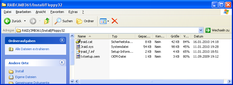

Ich habe mich jetzt dran gestzt, den Treiber in das Image zu integrieren. Dabei habe ich mich an die von deo verlinkte Anleitung gehalten: https://www.wintotal.de/sata-treibe...-von-windows-2000-xp-2003-server-integrieren/

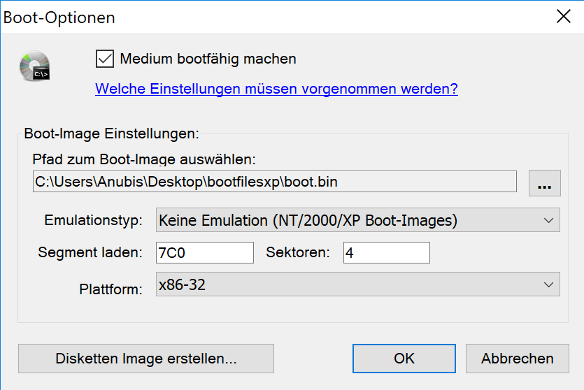

Es klappt bis zum Ende alles einwandfrei, aber die DVD wird nicht bootfähig. In der Brennanleitung https://www.wintotal.de/windows-xp-installations-cd-mit-integriertem-service-pack-3-erstellen/ wird Nero von 2008 verwendet. Das habe ich jetzt nicht hier, aber mit CD Burner XP sollte es doch auch gehen oder nicht? Die entscheidenden Einstellungen kann ich dort ebenfalls setzen.
Im Fenster "Neue Zusammenstellung" wählt man als Imagedatei die boot.bin, die man vorher in ein beliebiges temporäres Verzeichnis kopiert hat. Emulation auf "keine Emulation" setzen, Startmeldung und Ladesegment lassen und Anzahl der ladenden Sektoren auf 4 setzen.

Bei nLite muss man aufpassen und eben den richtigen Textmode - oder PNP Treiber zu wählen - du hast AMD und Jmicron - musst du eventuell zwei mal machen

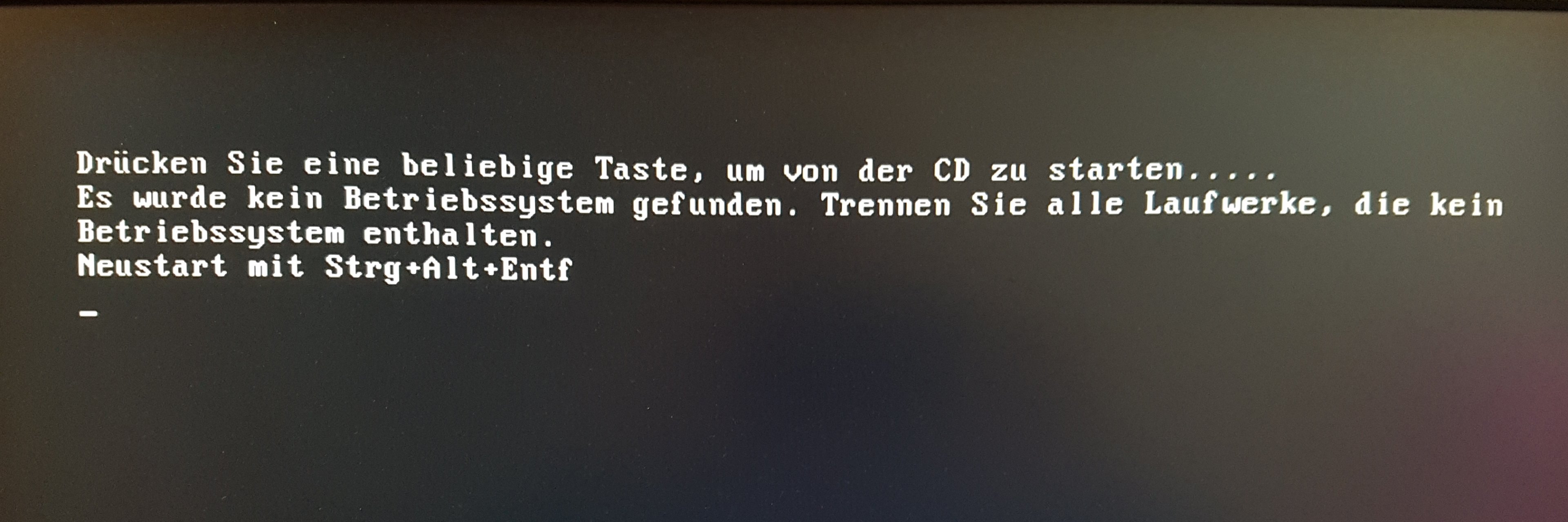

Den letzten Screen bei Post #25 will ich nicht verstehen !? Hast denn keine TASTE gedrückt, ohne drücken bootet er nicht von CD !?*facepalm*

Anoubis schrieb:Zeile 2-4 erscheinen erst NACH dem Drücken einer Taste.
Hm, dann kann was mit dem Bootsector/dessen Einstellung davon mit der CD nicht stimmen.
Eventuell dann die ISO-Datei fehlerhaft erstellt..
Lade-Segment: 07C0
Sektoren: 4
ist aber eingestellt?
Normal muss man garnicht selber den Bootsector eintragen, wenn man mit
nLite die Bootbare ISO erstellt hat. Kann sogar mit Windows-eigener Brennfunktion
auf CD geschrieben werden.
