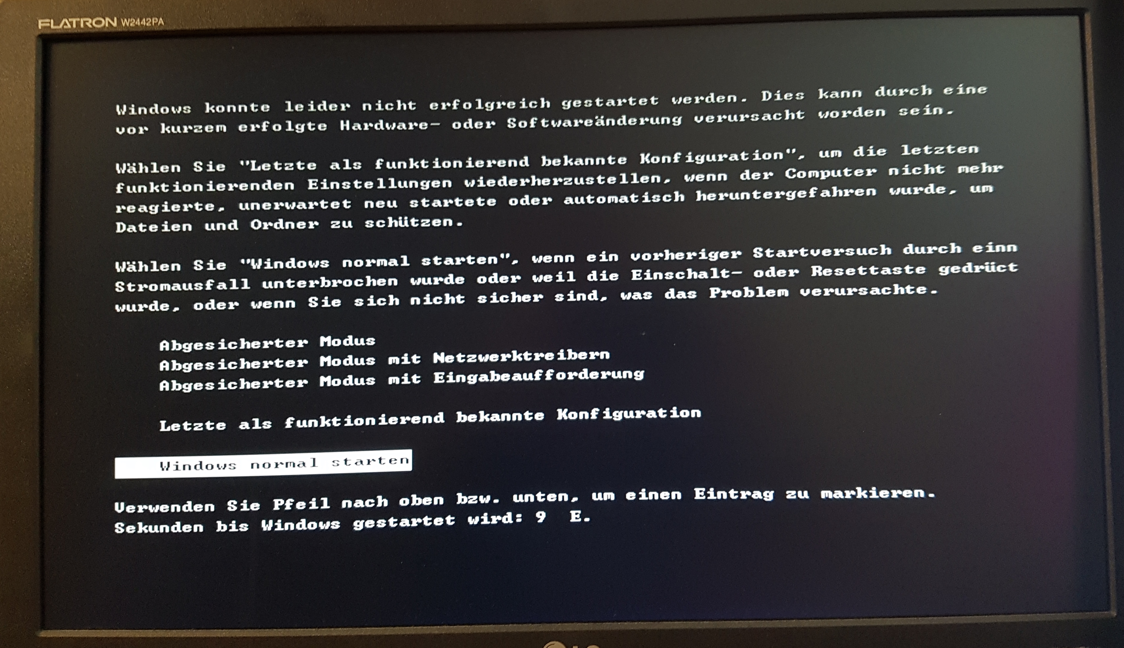

Edit 2: Kurz vor Ende der Installation kam der altbekannte Bluescreen:
und danach dann folgende Meldung:
Ich denke mal, dass ich an dieser Stelle aufhören werde. Die Zeit die dafür drauf geht, steht einfach in keinem Verhältnis mehr zum Nutzen.

HerrAbisZ schrieb:Bei nLite muss man aufpassen und eben den richtigen Textmode - oder PNP Treiber zu wählen - du hast AMD und Jmicron - musst du eventuell zwei mal machen
Ich vermute, die ersten 4 SATA Ports sind AMD und die anderen Zwei Jmicron - deswegen gibt es auch zwei MAL AHCI Treiber.
Und du hast auch noch einen IDE Anschluss.
Je nachdem wo etwas steckt, kann das diverse Folgen haben, je nachdem wie du die AHCI Treiber integriert hast.
Die Platte hing am 4. Port.
Mittlerweile habe ich die SATA Platte ausgebaut und eine IDE Platte eingebaut. Nun brauche ich noch einen Adapter für mein Netzteil, da ich an die Molex Anschlüsse des Netzteil nicht heran komme. Der ist aber bereits bestellt.
Vielleicht hilft es, im BIOS den JMicron Controller vorerst deaktivieren.
Die Festplatte und das DVD jeweils am AMD-Chipsatz-SATA-port anschließen.
Ich vermute der zuletzt angezeigte Fehler hängt aus einer Kombination
falscher / ungenügend integrierter SATA-Treiber und "am falschen SATA-Port"
angeschlossener Laufwerke zusammen.
Wenn XP installiert und bootbar ist, dann am Ende wieder
den JMicron Controller im BIOS aktivieren, evtl. weitere Laufwerke dort
anschließen, und unter XP die JMicron Treiber installieren.
Die HDD und das DVD Laufwerk werden mittlerweile ja während der Installation problemlos erkannt. Die Installation läuft bis zum Ende durch. Erst wenn das System am Ende neu startet, um von der HDD und nicht von der DVD zu booten, wird die HDD nicht mehr erkannt. Die HDD hing wie gesagt an Port 4. Also kann hier der Fehler nicht liegen oder?
Aber wie in Beitrag 50 bereits geschrieben, habe ich die SATA Platte jetzt ausgebaut und durch eine IDE Platte ersetzt, da der Zeitaufwand einfach unverältnismäßig wurde.

Das hat aber hier nix damit zu tun, wenn Windows einen 7B Stop Error anzeigt,
wenn Probleme mit dem SATA Port vorhanden sind.
Die Festplatte selbst hat einen MBR und Bootsector, es startet ja anfangs.

K
KuanYin
Das geht - damit mache ich alle für meine Retros.HerrAbisZ schrieb:nLite ist für XP geschrieben worden. Wer weiß was da win10 macht ??
Auch zur Info: YUMI macht ne Iso vom USB Stick bootbar - einziger Nachteil: es wird mit USB1.0 in die Ramdisk geladen, bei 800MB XP Image dauert das ewig!
Was du hast am Bluescreen ist ein Treiber Problem (Wie Abiz schon erwähnt hat): You may receive a "Stop 0x0000007B" error message in the following scenarios:
- A device driver that the computer boot controller needs is not configured to start during the startup process.
- A device driver that the computer boot controller needs is corrupted.
- Information in the Windows XP registry (information related to how the device drivers load during startup) is corrupted.
Alternativ: 8€ PATA-SATA Adapter von Amzon - nutz ich auch um win 95,98,2k & XP auf SSDs zu betreiben - brauchen keinen Treiber und sind Transparent. Musst nur aufpassen nicht alle können UDMA6 und eiern mit UDMA2 rum (Sind eher für Laufwerke gedacht)
