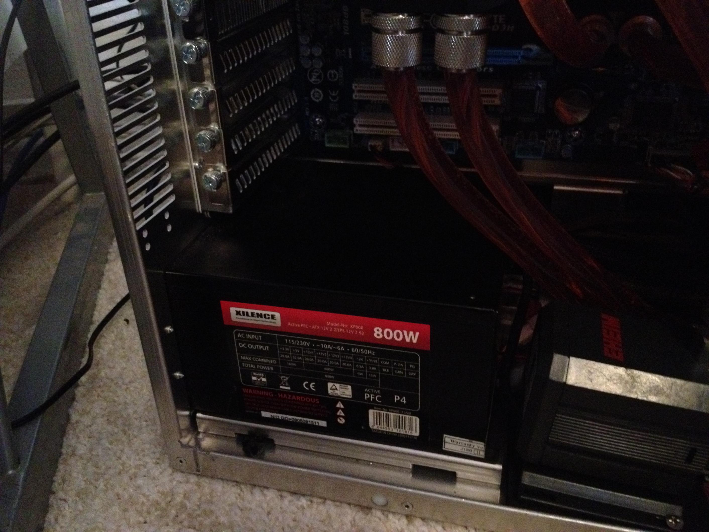

hallo, habe mal ne frage. habe ein xsilence 800watt netzteil. habe eine wakü in meinen pc eingebaut und dadurch nen paar veränderungen in meinem gehäuse vorgenommen. sprich( das netzteil woanders platziert und nen lüfter anders angebracht. habe meine cpu übertaktet und mir ist aufgefallen das es aus dem gehäuse leicht angeschmort bzw komisch riecht. habe erst gedacht es kommt von der cpu aber jetzt ist
mir aufgefallen das es vom
netzteil kommt. es hat keine aktive kühlung. den lüfter musste ich abnehmen weil es sonst nicht reingepasst hätte. von aussen also hinter dem netzteil kann i h auch keinen lüfter anbringen weil es nur so schmal ist und der stromstecker ja im weg ist. kennt jemand eine alternative?

so da ist es. sorry ihr hattet recht da ist nen lüfter unten.wusste das nicht weil mir jemand den rechner zusammengestellt hat. habs mal umgedreht und da war der lüfter. aber meint ihr der platz unter dem netzteil reicht um luft anzusaugen? ich denke eher nicht das wird der grund sein warum es so heiss wird oder? von hinten kühlt ja nix

Das ist dieses:
https://geizhals.de/xilence-gaming-series-800w-atx-sps-xp800-135-r3-a489619.html
Normalerweise würde ich sagen, dass das Gehäuse vermutlich Luftschlitze unten hat, aber die dürfte der Teppich wunderbar blockieren...
Du kannst ja mal einen kleinen Abstandshalter (Holzlatte, etc.) unter die Füße stellen (und vorher auch überprüfen ob das Gehäuse tatsächlich Luftschlitze unten hat).
Zum Netzteil selbst: Ich will mal vorsichtig behaupten, dass Xilence wesentlich schlechtere Netzteil im Angebot hat und dieses eigentlich mit jedem single-GPU-System klarkommen wird.
Jup, das ist einfach umgedreht ;)
So wie das aussieht, ist das Netzteil falsch rum. Der Lüfter sollte nach oben gucken (ist bei mir auch so, und da drunter sieht es genau so aus wie bei dir).
Ich kann mich aber auch vertun, da ich nicht genau weiß, ob da drunter Löcher oder ähnliches für die Montage, deiner Variante sind.
Welches Gehäuse ist das?
Aber mal so nebenbei? Ich sehe eine nette WaKü(...) Warum musste man dann als NT ein Xilence nehmen (ich hatte selber mal eins, hat funktioniert, doch Sorgen hatte ich irgendwie immer dabei :D ). Denn beim Netzteil, sollte man nicht unbedingt sparen. ;)
nein hat keine schlitze unten. ja das mit dem teppich ist doof. kann es vieleicht daran liegen das ich die cpu sehr übertaktet habe das das netzteil deswegen überlastet wird. aber eher nich oder. oder könnte die cpu so krass riechen. is nen 3770k läuft mit 4,8ghz aber ist nur 60 grad warm
Wenn das Gehäuse unten keine Luftschlitze hat, würde ich das Netzteil umdrehen, damit der Lüfter von oben Luft saugen kann.
Da unten kann das Netzteil ja kaum atmen - kein Wunder wenn das etwas verschmort riecht.

Meine Vermutung und genau so ist es. :)
Zack! Schnell umbauen und wieder glücklich sein. ;D
